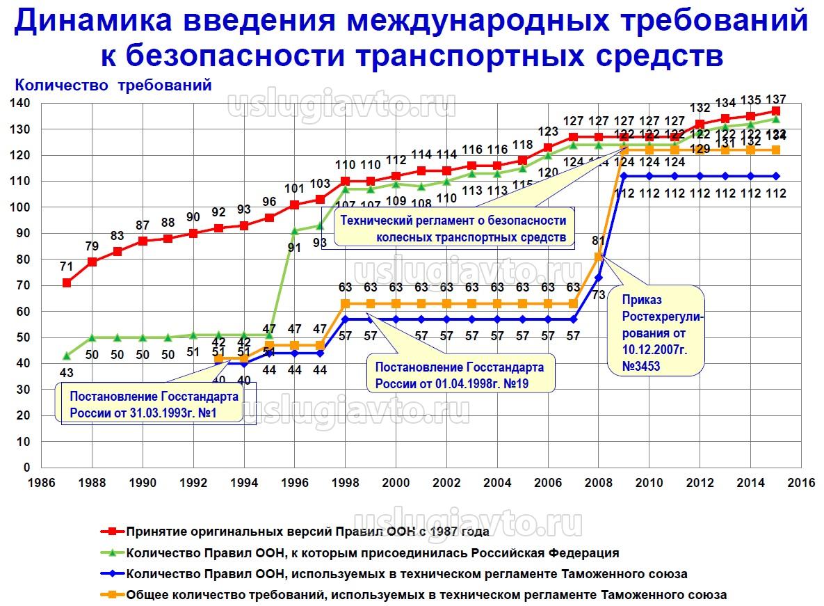

Динамика введения международных требований к безопасности транспортных средств
Преемственность технической политики

Введение международных требований в технический регламент Таможенного союза ТР ТС 018/2011
