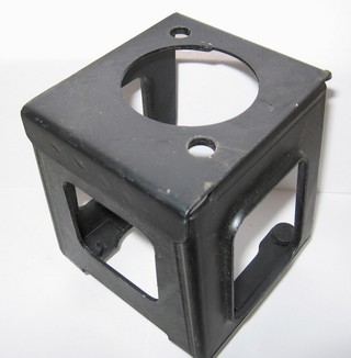

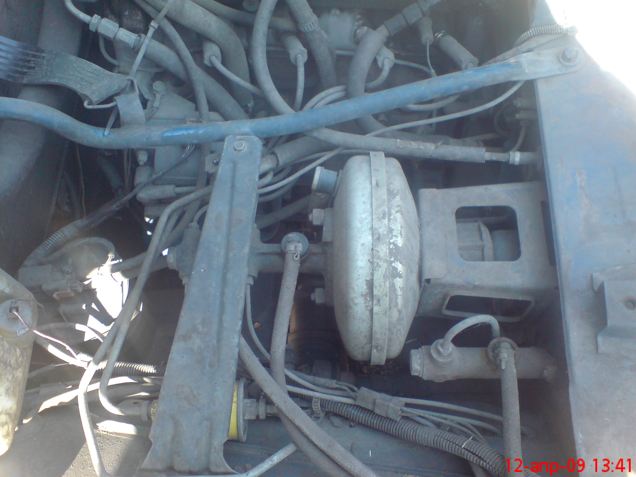

Скажите пожалуйста возможна ли такая переделка на Ваз 2107 с использованием вакуумного усилителя тормозов от Ваз 2108 и кронштейна-переходника под него от Нивы-21214,так как педальный узел у Нивы и у семёрки одинаковые всё войдёт без проблем,главный тормозной цилиндр либо 2108 и придётся один контур кольцевать,либо от Нивы там вроде 3 выхода,тогда точно всё встанет как родное,надо ли регистрировать данную модернизацию или нет?!?
Вот тот самый кронштейн
Вот так он стоит в Ниве

Во-первых вакуум от 08 больше по объёму,а главный тормозной цилиндр имеет большую производительность,то есть усилие на педаль тормоза уменьшится,во-вторых возможно в будущем будет устанавливаться передние дисковые тормоза на 14".
Я что то не совсем понял могу ли я произвести такую установку ?!? И надо ли регистрировать это изменение???
