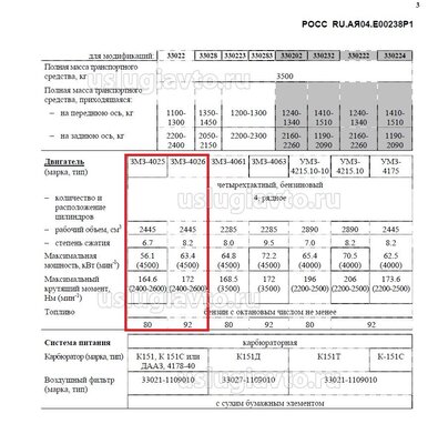

Если данные двигатели прописаны в ОТТС на ваш ГАЗ-33023, то замена двигателя согласно п.77 ТРТС 018/2011 не будет являться внесением изменений в конструкцию.
1) при установке на транспортное средство компонентов:
предназначенных для этого транспортного средства и прошедших оценку соответствия в составе данного транспортного средства, что подтверждено документацией изготовителя компонентов;
предусмотренных изготовителем транспортного средства в эксплуатационной документации;Пример ОТТС во вложении
- Замена двс на ГаЗ 33023
