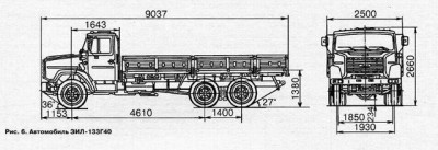

Выложите эскиз автомобиля с размерами после переоборудования.
Re: Удлинение ЗИЛ 4331
Добавлено:
19 окт 2013, 17:49
Oleg65
Добавлено:
20 окт 2013, 11:47
Oleg65

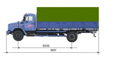

И последний, вариант, если за центр оси взять ось балансира рамы 133, 4610 + 1400/2 = 5310:
- Исходник, серийный автомобиль с нужной рамой.
- Вариант с базой 5310 и кузовом 6100.
Добавлено:
22 окт 2013, 17:28
Oleg65
Пока ответа на мои вопросы тут еще нет, задам попутно еще один. Удлинение рамы ЗиЛ-4331 и базы с 4500 до 5310 будет делаться путем приобретения рамы от трехосной модели ЗиЛ типа 133. Грузоподъемность и максимальный разрешенный вес при этом 6 тонн и 12 тонн нужно сохранить. С этим сложностей не возникнет? Получу ли я положительное Заключение о переоборудовании от вас с такими цифрами?
Получить желаемое можно либо переоборудованием из 6-титонника ЗиЛ-4331 с заменой рамы от 10-титонника, как я и планирую и пишу выше,
либо переоборудованием трехосного 10-титонного автомобиля ЗиЛ-133 в двухосный и понижением его грузоподъемности и максимального разрешенного веса до 6 и 12 тонн соответственно.
Есть ли при этом какие-то предпочтения? Оба ли варианта гарантированно дадут мне желаемые цифры весовых характеристик?
viewtopic.php?f=4&t=3479Грузоподъемность и максимальный разрешенный вес при этом 6 тонн и 12 тонн нужно сохранить. С этим сложностей не возникнет? Получу ли я положительное Заключение о переоборудовании от вас с такими цифрами?
из 6-титонника ЗиЛ-4331 с заменой рамы от 10-титонника-полная масса без изменений.
переоборудованием трехосного 10-титонного автомобиля ЗиЛ-133 в двухосный - снижение полной массы.
