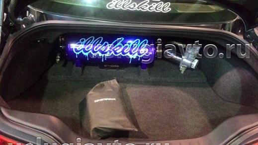

Пневмоподвеска по-русски: заменили пружины и амортизаторы на пневматические стойки, компрессор и ресивер для сжатого воздуха в багажнике, пульт управления в салоне.
Рядом были представлены ателье по установке пневмоподвески. Интересно, сколько стоит комплект вместе с установкой? – от 150 до 400 тысяч рублей в зависимости от класса автомобиля. – ответили в Power Wheels.
