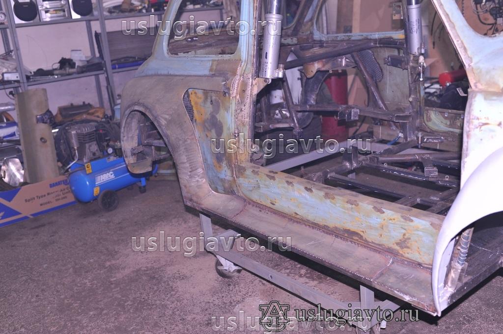

Кузов автомобиля усилен изнутри каркасом безопасности, изготовленным из бесшовных труб при помощи сварного соединения. Каркас безопасности покрыт нежёстким обивочным материалом.
Установлены металлические накладки на передние и задние крылья автомобиля. К днищу кузова закреплены пороги, не имеющие травмоопасных выступов. Накладка задних крыльев обладает воздухозаборными отверстиями для подачи воздуха в моторный отсек. Заменена штатная решётка радиатора на решётку радиатора, не выступающую за линию бампера.
