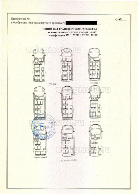

Здравствуйте.
Действительно, заводом-изготовителем на модели 32212 предусмотрено 12 пассажирских мест. Возможно установить 2 дополнительных сиденья (как на модели 32211). Сиденья нужно крепить при помощи штатных крепежных элементов. Отмечу, что при этом не допускаются коммерческие перевозки из-за перекрытия аварийного выхода.
п.13.7. Приложения №8 можно применить к автомобилю, если в салоне установлены дополнительные сиденья, и не проведена дополнительная оценка соответствия. Дополнительная оценка соответствия проводится в форме технической экспертизы с получения Заключения предварительной технической экспертизы и Протокола проверки безопасности конструкции.
- Планировки на 14-15 пассажирских мест

То есть при положительном Заключении предварительной технической экспертизы и, в последующем Протокола проверки безопасности конструкции после внесения изменений, ГИБДД обязаны будут выдать свидетельство о внесении изменений? Сидения планирую расположить как на первом варианте, чтобы был доступ к аварийному выходу.
Да, верно.
32211 тоже не предназначен для коммерческих перевозок.
