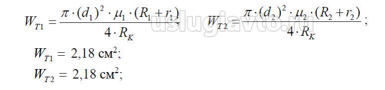

Коэффициенты чувствительности WТ1 и WТ2 соответственно передних и задних си-стем «тормоз - колесо» к величине давления в тормозном гидроприводе могут быть опре-делены так:
Формула 1
