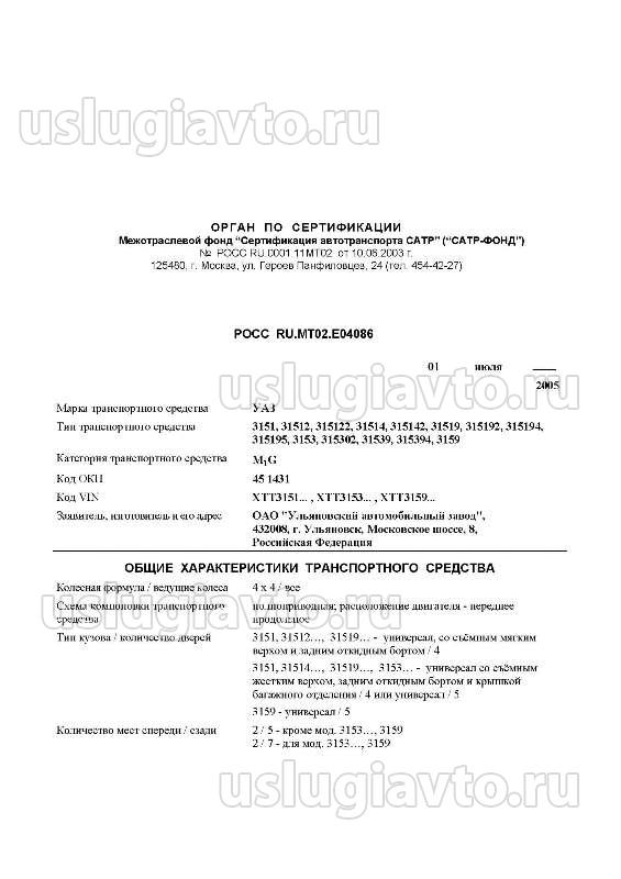

Пример ОТТС автомобилей "УАЗ" до 2006 года выпуска:
В разные годы выпуска данные автомобили оснащались тормозной системой с вакуумным усилителем тормозов или без него, с дисковыми либо барабанными передними тормозными механизмами.
Результаты расчетов показали, что данные автомобили имеют небольшой запас эффективности рабочей тормозной системы. Однако, этого недостаточно для буксировки прицепа. Таким образом, не допускается буксировка прицепа любой массы.
Однако, есть возможность доработки штатной тормозной системы, которая позволит увеличить эффективность торможения.

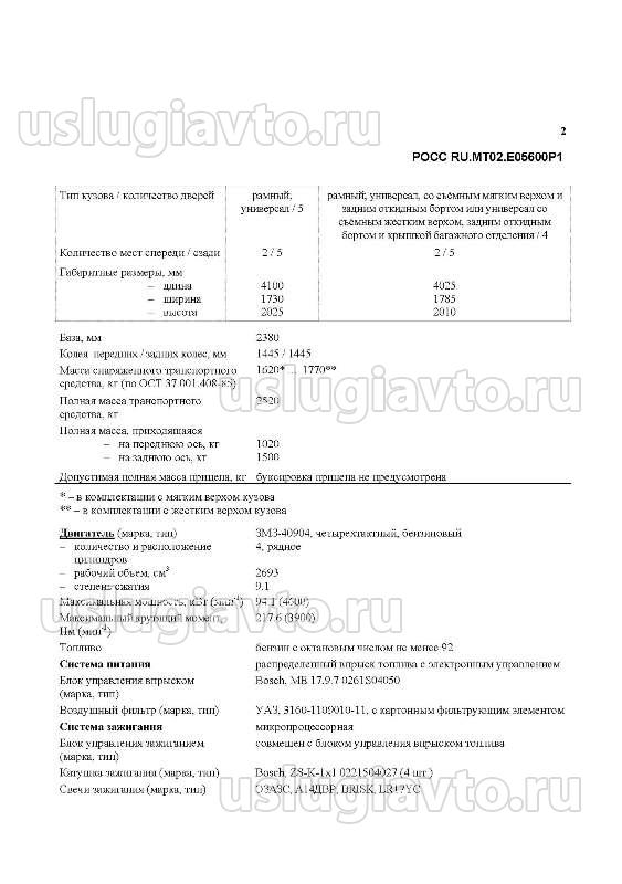

Пример ОТТС автомобилей "УАЗ" после 2006 года выпуска:
Расчеты показали, что эффективности тормозной системы достаточно для буксировки прицепа:
- 750 кг без тормозной системы
- 1500 кг оборудованного тормозной системой.
Рабочая тормозная система обеспечивает требуемый уровень замедления в штатном и аварийном режимах. Уровни реализуемого сцепления соответствуют нормативам Правил ЕЭК ООН №13Н.
