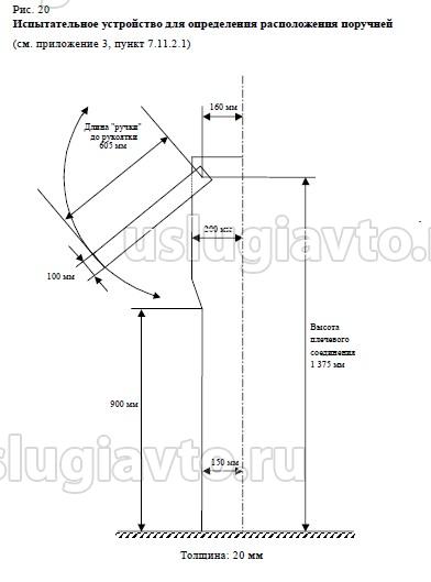

7.11.2 Дополнительные предписания для поручней и опор для рук в транспортных средствах, предназначенных для перевозки стоящих пассажиров
7.11.2.1 Поручни и/или опоры для рук предусматривают в достаточном количестве для каждого участка пола, предназначенного для стоящих пассажиров в соответствии с пунктом 7.2.2 настоящего приложения. Для этой цели подвесные поручни, если таковые установлены, могут рассматриваться в качестве опор для рук при условии, что они надлежащим образом прикреплены к своему месту. Это предписание считают выполненным, если для всех возможных положений испытательного устройства, изображенного на рис. 20 в приложении 4, его подвижная "рука" достает по крайней мере до двух поручней или опор для рук. Испытательное устройство может свободно поворачиваться вокруг своей вертикальной оси.
7.11.2.2 При применении описанной в пункте 7.11.2.1 выше процедуры учитывают лишь те поручни и опоры для рук, которые расположены на высоте не менее 800 мм и не более 1 950 мм от пола.
7.11.2.3 Для каждого стоячего места по крайней мере один из двух требуемых поручней или одну из двух требуемых опор для рук располагают на высоте не более 1 500 мм над уровнем пола. Это требование не применяется к прилегающей двери, если дверь или ее механизм в открытом положении мешают использованию этого поручня. Кроме того, исключение допускается в середине больших платформ, однако общая площадь, на которую распространяются данные исключения, не должна превышать 20% общей площади для стоящих пассажиров.
