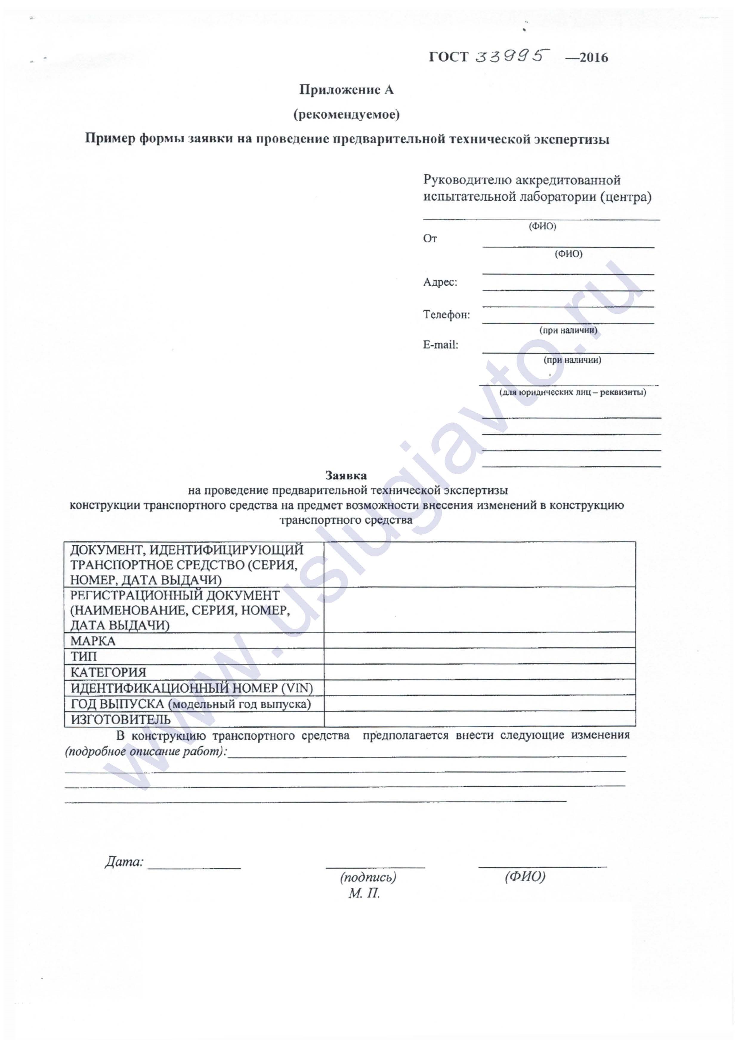

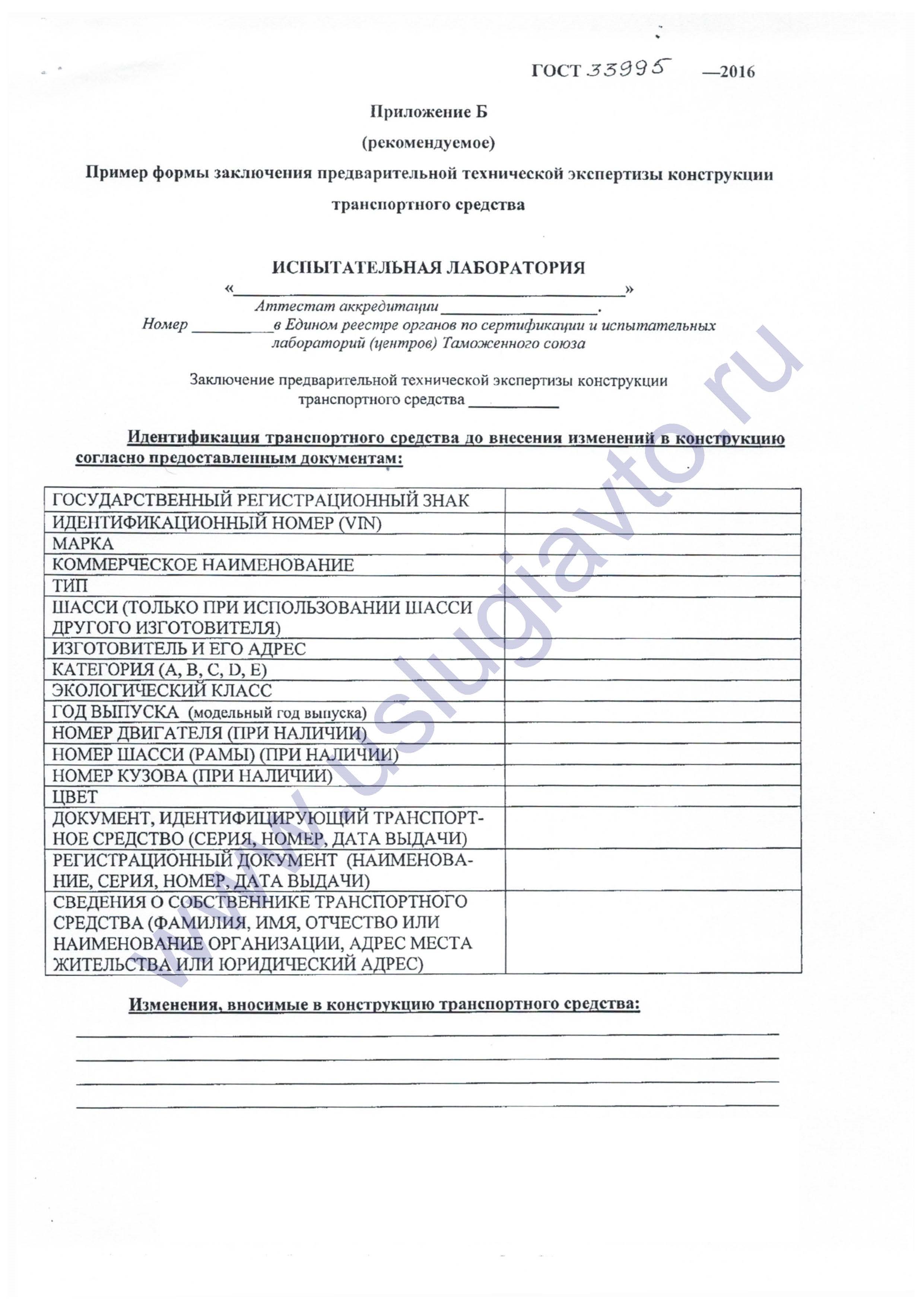

Приложение А (рекомендуемое) Пример формы заявки на проведение предварительной технической экспертизы: Страница 1; Страница 2
Приложение Б (рекомендуемое) Пример формы заключения предварительной технической экспертизы конструкции транспортного средства: Страница 1; Страница 2

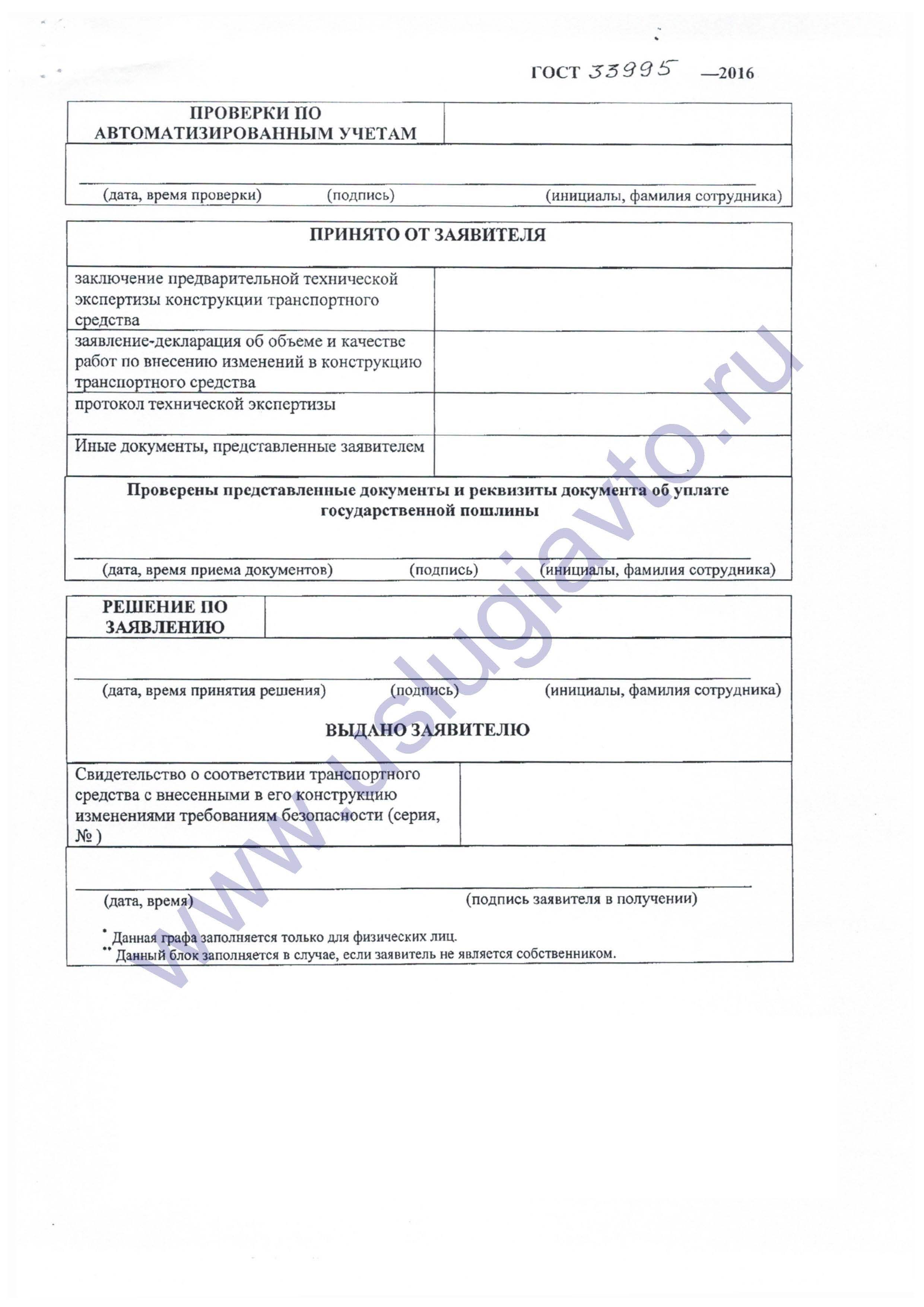

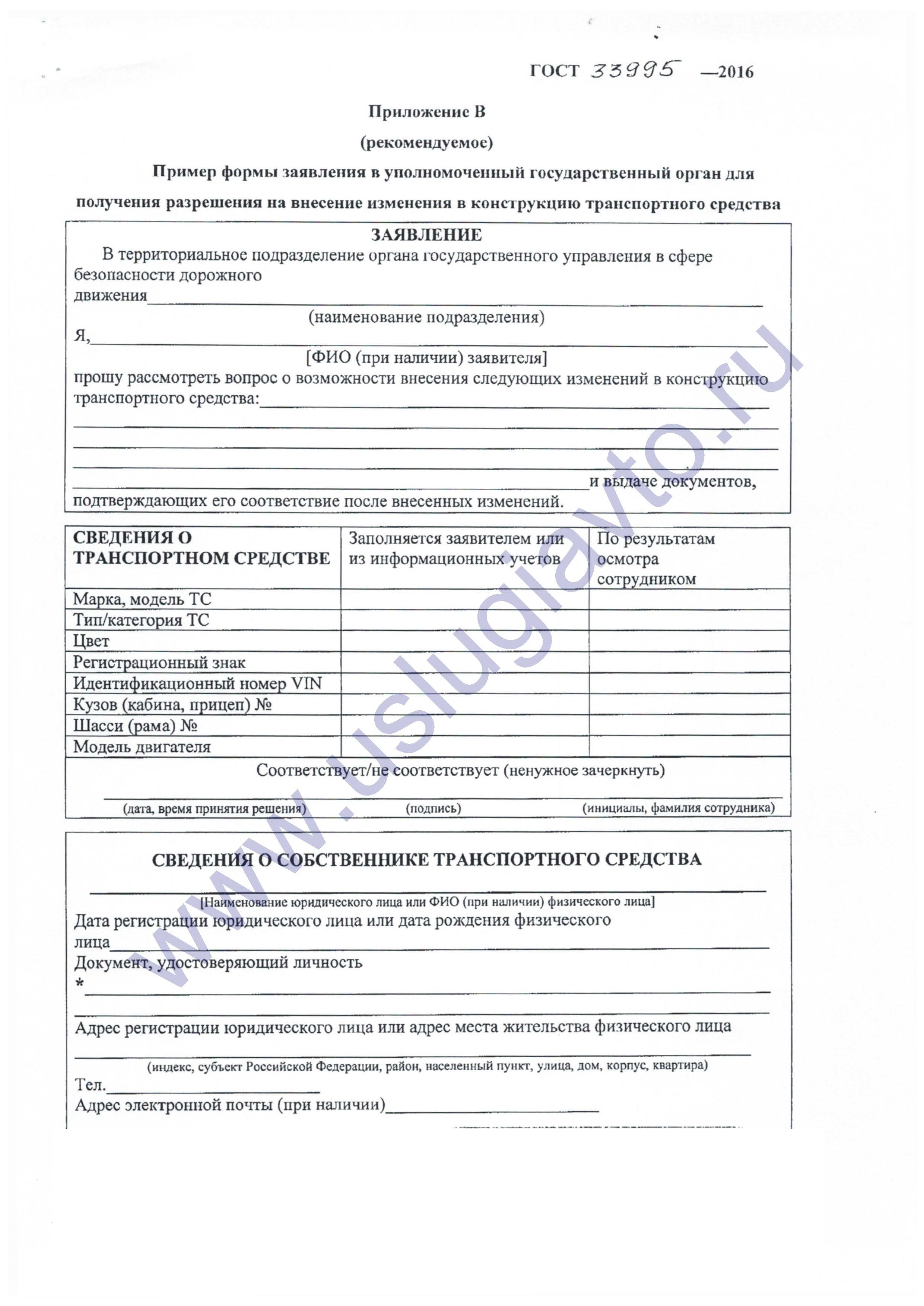

Приложение В (рекомендуемое) Пример формы заявления в уполномоченный государственный орган для получения разрешения на внесение изменения в конструкцию транспортного средства: Страница 1; Страница 2; Страница 3

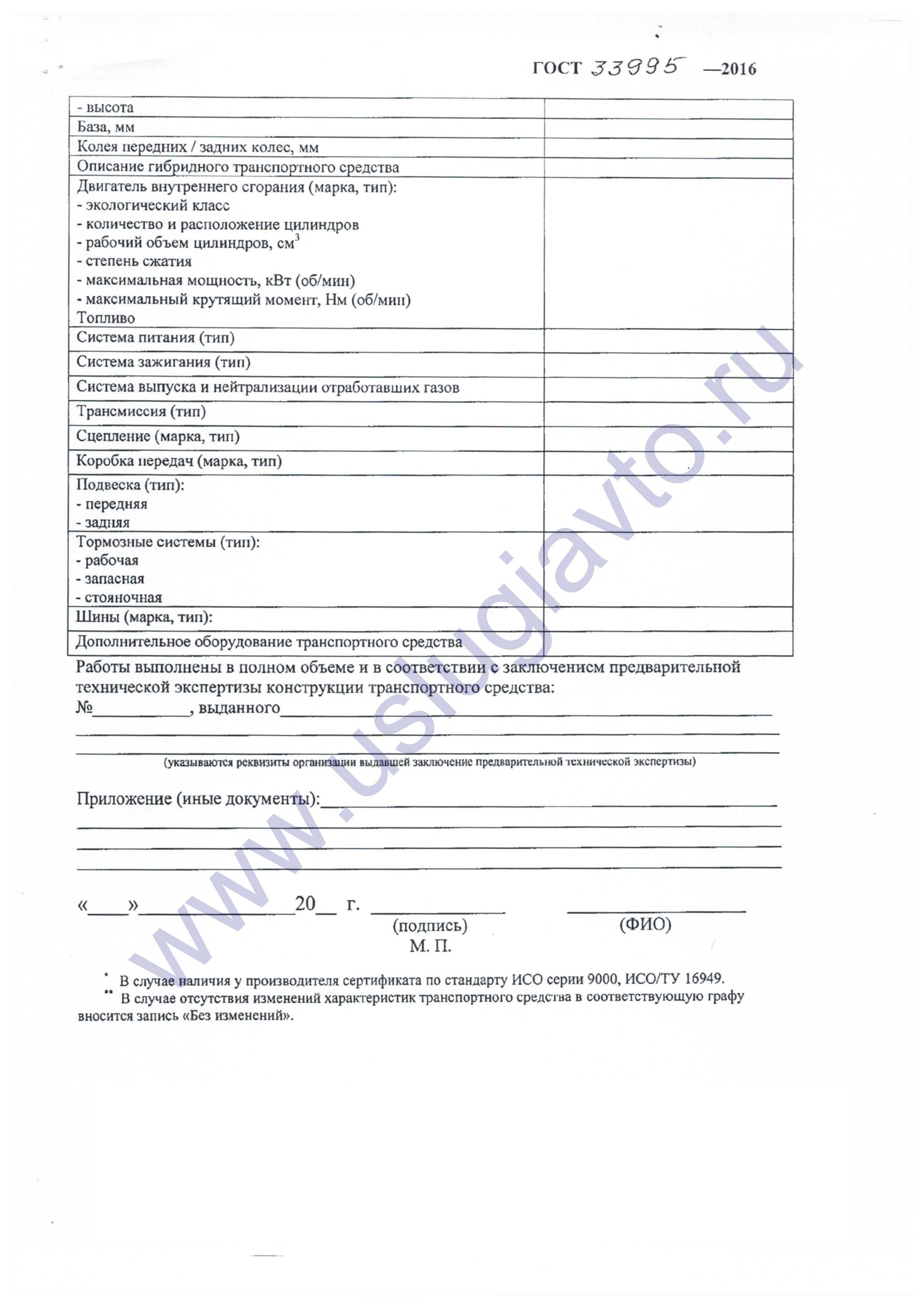

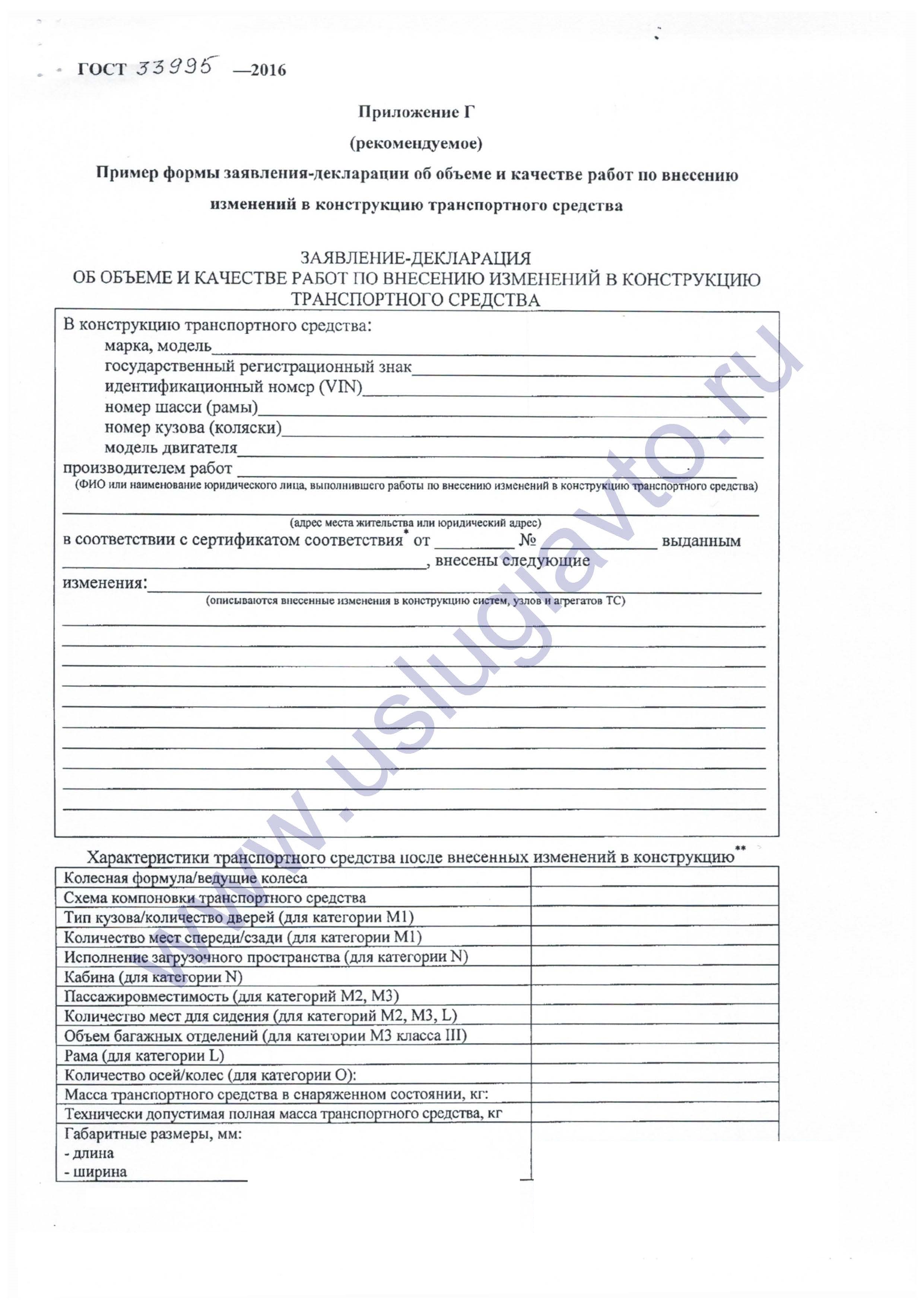

Приложение Г (рекомендуемое) Пример формы заявления-декларации об объеме и качестве работ по внесению изменений в конструкцию транспортного средства: Страница 1; Страница 2;

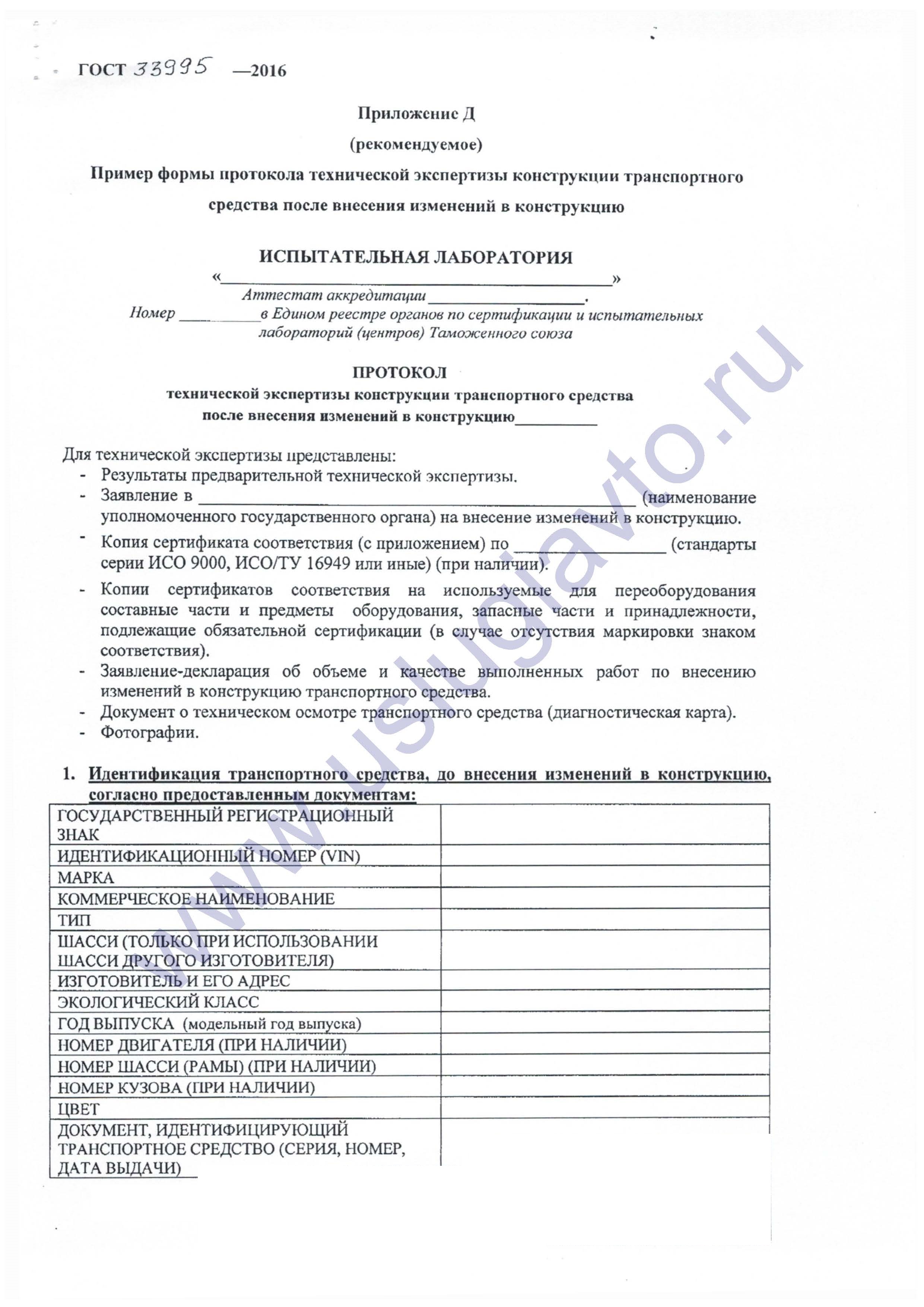

Приложение Д (рекомендуемое) Пример формы протокола технической экспертизы конструкции транспортного средства после внесения изменений в конструкцию: Страница 1; Страница 2; Страница 3

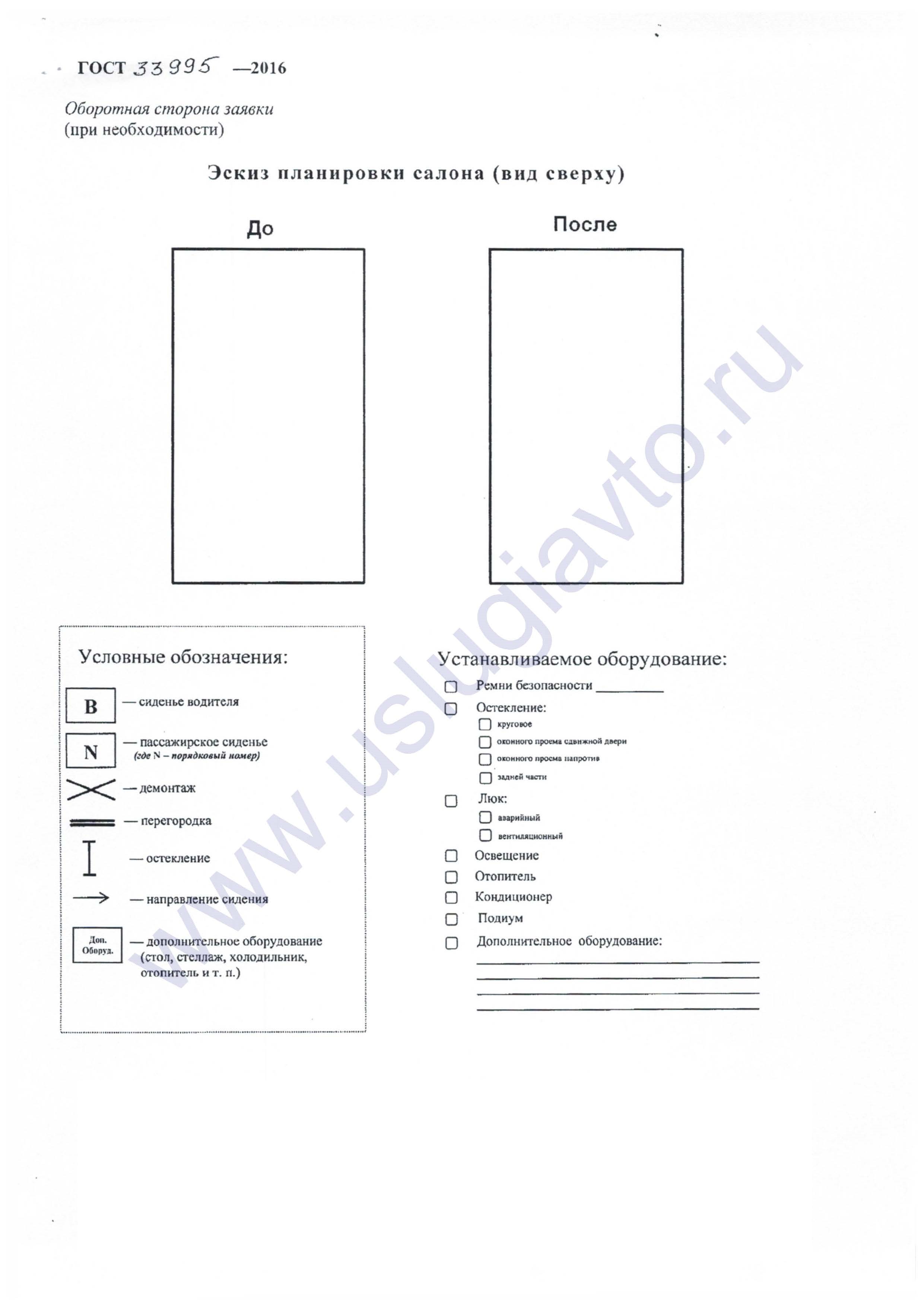

5.1 Заявитель обращается в экспертную организацию с заявкой (заявлением) на проведение предварительной технической экспертизы с целью определения возможности внесения изменений в конструкцию ТС.
Рекомендуемый пример формы такой(го) заявки (заявления) приведен в приложении А. В заявке (заявлении) должны быть указаны: наименование заявителя, в необходимых случаях - сведения для заключения с ним договора на проведение предварительной технической экспертизы; марка; тип; категория; идентификационный номер и год выпуска (модельный год) ТС, название изготовителя ТС, а также описание предполагаемых изменений конструкции ТС с указанием наименований (марка, модель) планируемых к установке (замене) узлов и агрегатов.

5.3 На первом этапе технической экспертизы конструкции ТС экспертная организация решает, к какому виду относятся предполагаемые воздействия: к внесению изменений в конструкцию ТС, требующих проверки безопасности конструкции, или же к иным (например, к ремонту ТС или к изготовлению ТС в индивидуальном порядке). В случае, если предполагаемые заявителем воздействия не могут быть отнесены к внесению изменений в конструкцию ТС, требующих проверки безопасности конструкции, дальнейшая техническая экспертиза не производится. В этом случае экспертиная организация в оформляемом заключении предварительной технической экспертизы указывает причины, почему предполагаемые заявителем воздействия не относятся к внесению изменений в конструкцию ТС, требующих проверки безопасности конструкции, а также приводит рекомендации по дальнейшим действиям заявителя.
5.4 При проведении предварительной технической экспертизы конструкции ТС экспертная организация проверяет возможность выполнения транспортным средством после внесения изменений в его конструкцию требований безопасности, установленных национальным законодательством на момент изготовления ТС.
5.5 В целях обеспечения сохранения вышеуказанных показателей безопасности экспертная организация формирует требования, которые должны быть учтены заявителем и производителем работ при внесении изменений в конструкцию ТС, с указанием их в заключении предварительной технической экспертизы.

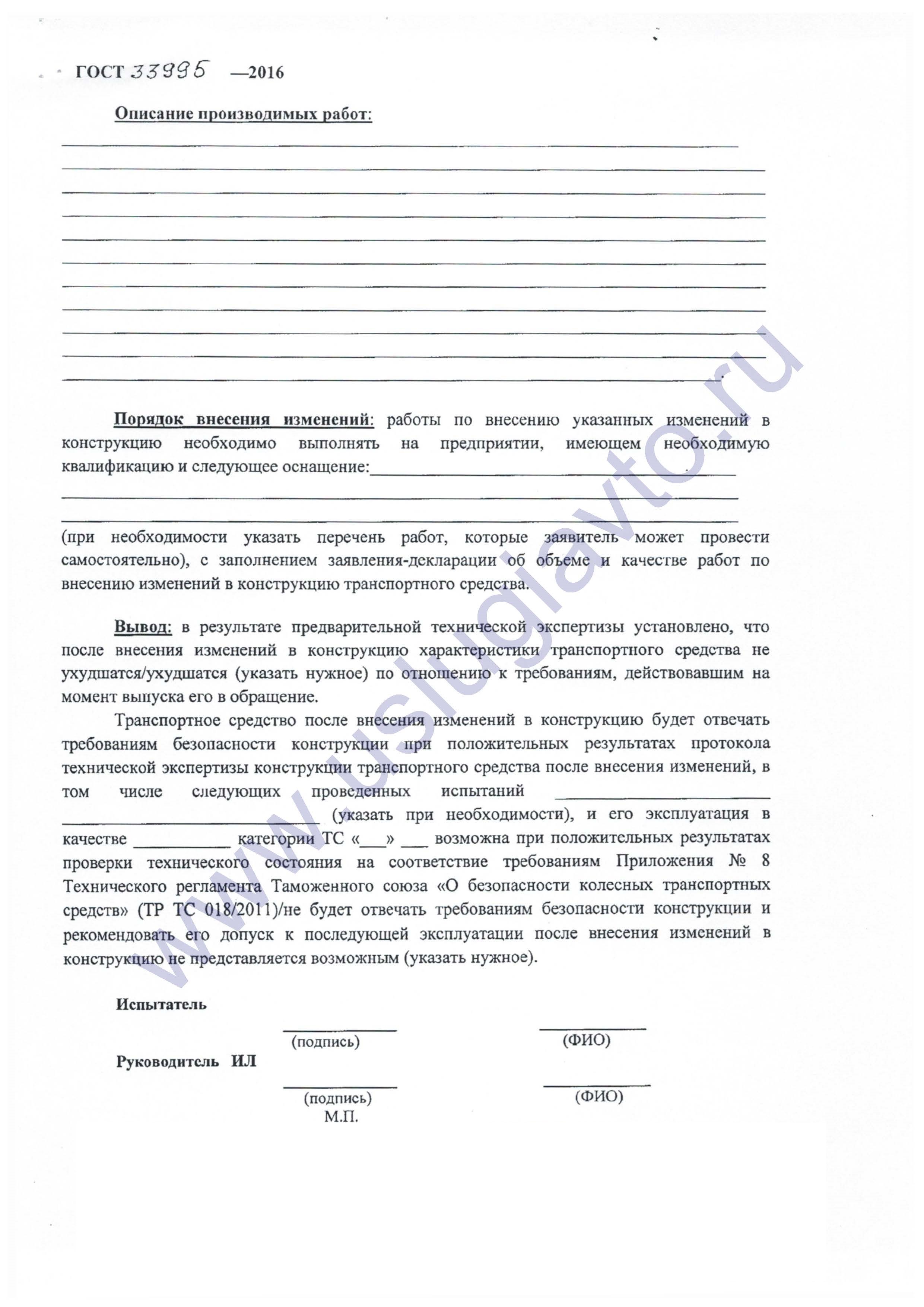

5.6 По результатам предварительной технической экспертизы конструкции ТС экспертная организация оформляет заключение положительном решении содержащее:
а) описание работ, которые необходимо произвести при внесении изменений в конструкцию ТС;
б) обобщенные требования к производителю работ по внесению изменений в конструкцию ТС в части оснащения и квалификации сотрудников;
в) перечень работ, которые заявитель может провести самостоятельно;
г) перечень испытаний, которым должно быть подвергнуто ТС с внесенными изменениями в конструкцию (при необходимости). В том случае, когда экспертная организация определяет невозможность внесения предполагаемых изменений в конструкцию из-за выявленной технической невозможности выполнения соответствующих работ или снижения уровня безопасности конструкции, в заключении приводятся мотивированные причины отказа.
Рекомендуемая форма заключения предварительной экспертизы на примере экспертной организации - испытательной лаборатории, внесенной в единый реестр органов по сертификации и испытательных лабораторий (центров) Таможенного союза, в случае отнесения предполагаемых заявителем воздействий к внесению изменений в конструкцию ТС, приведена в приложении Б.
6 Рассмотрение заявления на внесение изменений в конструкцию транспортного средства и принятие решения по заявлению

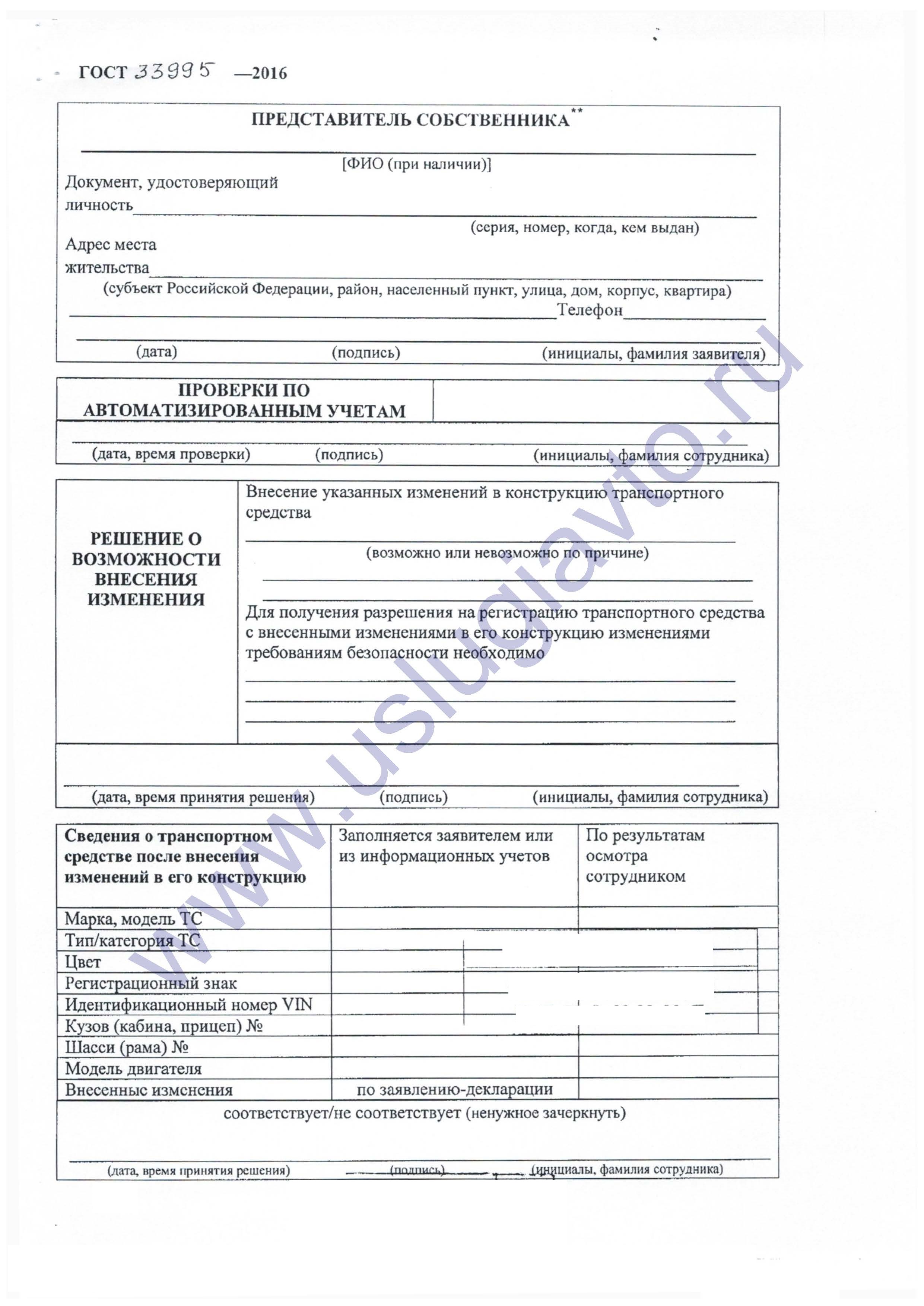

6.1 Для получения разрешения на внесение изменения в конструкцию ТС заявитель представляет в уполномоченный государственный орган ТС и следующие документы:
а) заявление (пример формы заявления приведен в приложении В);
б) документ, удостоверяющий личность заявителя;
в) документ, подтверждающий право владения, пользования и (или) распоряжения транспортным средством;
г) документ, идентифицирующий ТС (например, паспорт ТС), а также документ, подтверждающий государственную регистрацию ТС (например, свидетельство о регистрации ТС);
д) заключение предварительной технической экспертизы конструкции ТС;
6.2 По результатам идентификации ТС и анализа представленных документов с использованием собственных информационных ресурсов* и сучетом соблюдения юридических норм, определенных национальными нормативно-правовыми документами (которые могут накладывать ограничения на возможность внесения отдельных изменений в конструкцию ТС) уполномоченный государственный орган выносит и оформляет в письменном виде решение о возможности внесения изменения в конструкцию ТС или
мотивированный отказ.
* При принятии решения уполномоченный государственный орган может осуществлять проверку в отношении ТС с целью выявления его возможного нахождения в розыске, в залоге и т. д.
П р и м е ч а н и е - В зависимости от нормативно-правовых документов, действующих на национальном уровне, действия уполномоченного государственного органа могут предшествовать действиям испытательной лаборатории по проведению предварительной технической экспертизы и подготовке заключения.

7.3 После внесения изменений в конструкцию ТС производитель работ оформляет и подписывает заявление-декларацию об объеме и качестве работ по внесению изменений в конструкцию ТС. Рекомендуемый пример формы такого заявления-декларации приведен в приложении Г.
Если производителей работ несколько, каждый из них оформляет и подписывает заявление-декларацию об объеме и качестве работ по внесению изменений в конструкцию ТС на выполненный им объем работ.
П р и м е ч а н и е — Отдельные производители работ могут выполнять лишь часть общего объема работ, например в соответствии со своей специалиаацией.
7.4 На работы по внесению изменений в конструкцию ТС, которые были самостоятельно проведены заявителем, заявитель самостоятельно оформляет и подписывает соответствующее заявление-декларацию, содержание которой должно соответствовать содержанию заявления-декларации, оформляемой в соответствии с 7.3.

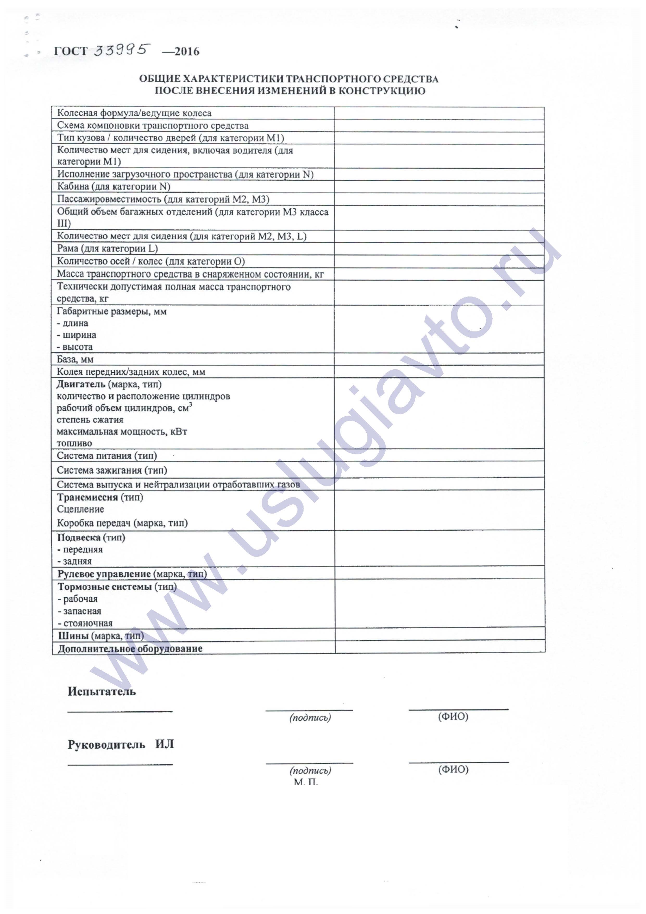

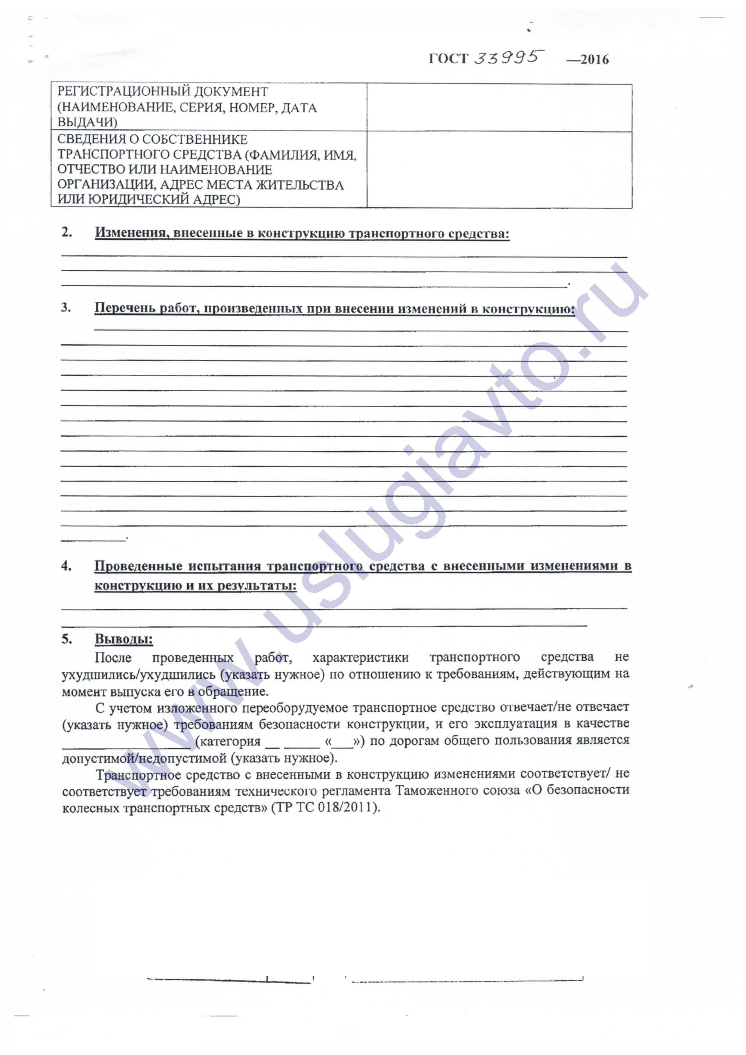

Рекомендуемый пример формы протокола технической экспертизы ТС после внесения изменений в конструкцию приведен в приложении Д.

10.1 Для оформления разрешения на регистрацию ТС с внесенными в конструкцию изменениями заявитель представляет в территориальное подразделение органа государственного управления в сфере безопасности дорожного движения ТС с внесенными в конструкцию изменениями и заявление с приложением документов, перечисленных в 5.2, а также следующих документов:
а) заключение предварительной технической экспертизы конструкции
б) протокол технической экспертизы конструкции транспортного средства после внесения изменений в конструкцию;
в) заверенные в установленном порядке копии сертификатов соответствия на компоненты, использованные при внесении изменений в конструкцию ТС (при наличии);
г) заявление-декларация (заявлений-деклараций) об объеме и качестве работ по внесению изменений в конструкцию ТС;
д) диагностическая карта, оформленная по результатам последнего технического осмотра ТС с внесенными в конструкцию изменениями.
10.2 По результатам рассмотрения представленных документов и идентификации ТС уполномоченный государственный орган оформляет и выдает заявителю разрешение на регистрацию ТС с внесенными в его конструкцию изменениями, осуществляя его последующую регистрацию, или отказывает в его выдаче с указанием причин.
В необходимых случаях разрешение на регистрацию ТС с внесенными в его конструкцию изменениями может содержать особые отметки об ограничении применения ТС.
10.3 Реквизиты разрешения на регистрацию ТС с внесенными в его конструкцию изменениями могут быть использованы для внесения в документ, идентифицирующий ТС (например, паспорт ТС) и регистрационные документы.
10.4 В том случае, если в разрешении на регистрацию ТС с внесенными в его конструкцию изменениями содержатся особые отметки об ограничении применения ТС, все эти отметки вносят в регистрационные документы.
Приложение А
(рекомендуемое)
