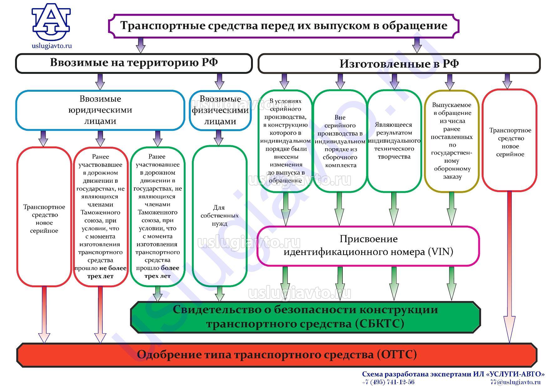

Целью проверки является оформление "Свидетельства о безопасности конструкции транспортного средства" («СБКТС», "БКТС") - документа, удостоверяющего соответствие единичного транспортного средства, выпускаемого в обращение, требованиям настоящего технического регламента, а именно п.68-71 раздела 2 ТР ТС 018/2011.
Проверке подвергаются только комплектные транспортные средства на соответствие требованиям, предусмотренных пунктами 11, 13, 14 и приложениями № 4, 5, 6; п. 4 приложения 7 посредством проведения технической экспертизы конструкции и, при необходимости испытаний.
Выпускаемые в обращение транспортные средства (шасси) - не находившиеся ранее в эксплуатации на территории Российской Федерации (РФ), изготовленные в Российской Федерации в условиях серийного производства и (или) в единичных экземплярах, или ввозимые на срок более чем 6 месяцев на территорию Российской Федерации транспортные средства (шасси) независимо от объема ввозимой партии и даты выпуска, которой является дата оформления паспорта транспортного средства (паспорта шасси транспортного средства).
Единичное транспортное средство – транспортное средство (ТС):
- изготовленное в РФ в условиях серийного производства, в конструкцию которого в индивидуальном порядке были внесены изменения до выпуска в обращение;
- изготовленное в РФ в индивидуальном порядке из сборочного комплекта;
- являющееся результатом индивидуального технического творчества;
- ввозимое в РФ физическим лицом для собственных нужд;
- ввозимое в РФ из числа ранее допущенных для участия в дорожном движении за пределами Российской Федерации;
- выпускаемое в обращение из числа ранее поставленных по государственному оборонному заказу.
Для оформления свидетельства о безопасности конструкции транспортного средства необходимо подтверждение соответствия экологическому классу не ниже 4-ого. Подтверждением может являться одобрение типа транспортного средства (ОТТС), экологический сертификат.
Проверка соответствия проводится по следующей схеме:
- подача заявки на проведение оценки соответствия транспортного средства в аккредитованную испытательную лабораторию, проводящую оценку соответствия единичных транспортных средств;
- рассмотрение представленных заявителем документов и принятие решения по заявке;
- идентификация единичного транспортного средства;
- проверка выполнения требований, предусмотренных техническим регламентом, посредством проведения технической экспертизы конструкции ТС и при необходимости его испытаний;
- подготовка протокола технической экспертизы конструкции ТС, включающего, в том числе результаты проведенных испытаний;
- оформление свидетельства о безопасности конструкции транспортного средства и передача его заявителю.

Обсуждение темы в разделе форума: Нормативная база
Примеры работ по оценке единичных ТС
Свидетельство о безопасности конструкции транспортного средства ("БКТС") целью оформления которого является получение паспорта транспортного средства в ГИБДД (изготовленное в РФ) или в органах таможни (ввозимое в РФ). Порядок заполнения и оформления ПТС регламентирован Приказом МВД РФ, Министерства промышленности и энергетики РФ и Министерства экономического развития и торговли РФ от 23 июня 2005 г. N 496/192/134 "Об утверждении Положения о паспортах транспортных средств и паспортах шасси транспортных средств"
