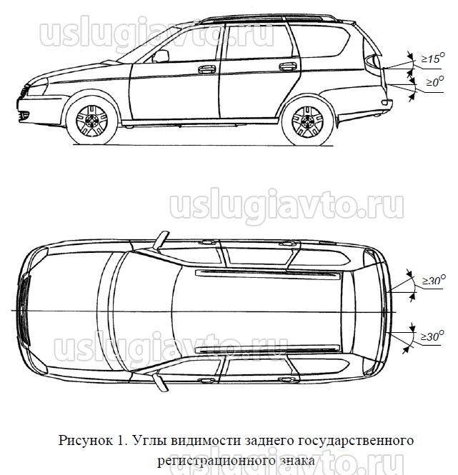

Должны быть предусмотрены места для установки регистрационных знаков в соответствии с требованиями п. 4 Приложения №7 ТР ТС 018/2011. - А если крепление номера сделать на фургоне?
Вот полный перечень требований относительно установки регистрационных знаков на ТС:
4.2. Место для установки государственного регистрационного знака должно представлять собой плоскую вертикальную поверхность и должно располагаться таким образом, чтобы исключалось загораживание государственного регистрационного знака элементами конструкции транспортного средства. При этом государственные регистрационные знаки не должны уменьшать углы переднего и заднего свесов транспортного средства, закрывать внешние световые и светосигнальные приборы, выступать за боковой габарит транспортного средства.
4.3. Место установки заднего государственного регистрационного знака должно обеспечивать выполнение следующих условий:
4.3.1. Государственный регистрационный знак должен устанавливаться по оси симметрии транспортного средства или слева от нее по направлению движения транспортного средства.
4.3.2. Государственный регистрационный знак должен устанавливаться перпендикулярно продольной плоскости симметрии транспортного средства  3О и перпендикулярно опорной плоскости транспортного средства  5О.
Однако если конструкция транспортного средства не позволяет установить государственный регистрационный знак перпендикулярно регистрационных знаков, высота верхнего края которых от опорной поверхности не более 1200 мм, допускается увеличение отклонения от вертикальной плоскости до 30, если поверхность, на которой устанавливается государственный регистрационный знак, обращена вверх и 15, если эта поверхность обращена вниз.
4.3.3. Для находящегося в снаряженном состоянии транспортного средства высота от опорной плоскости нижнего края государственного регистрационного знака для транспортных средств, кроме относящихся к категории L, должна быть не менее 300 мм, для транспортных средств категории L она должна быть не менее 200 мм, а высота его верхнего края
должна быть не более 1200 мм.
Однако если конструкция транспортного средства не позволяет обеспечить указанную в первом абзаце настоящего пункта высоту расположения государственного регистрационного знака, допускается его размещение таким образом, чтобы высота его верхнего края насколько возможно минимально превысила размер 1200 мм.
4.3.4. Государственный регистрационный знак должен быть видимым в пространстве, ограниченном четырьмя плоскостями, образующими углы видимости не менее: вверх – 15, вниз – 0, влево и вправо – 30 (рисунок 1).
