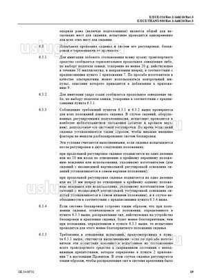

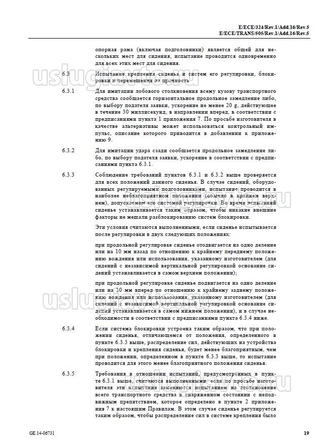

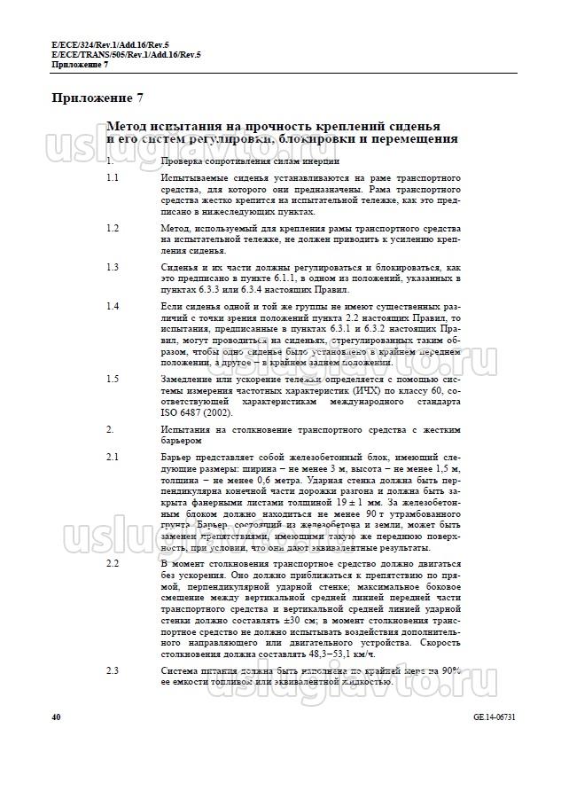

Сообщение VladimirVS » 18 мар 2021, 11:01
1. может быть глупый но это разрушающие испытания?
А вы эти лаборатории спросите, ГОСТ 33670 подразумевает такие испытания, которые они вам предлагают?
Они заставляют вас пройти сертификационные испытания "Прочность сидений и их креплений Правила ООН N 17"
Вот требования (п.6.3. и Приложение №7), почитайте их, и решите, разрушающие они или нет:
Испытания креплений
Правила ООН №17
2. ОБе испытательных лаборатории в Нижнем Новгороде считают что испытывать нужно обязательно, вряд ли это из-за стоимости испытаний, говорят что с удовольствием сделают заключения но они не пройдут.
Каждая лаборатория выбирает свой метод оценки. Повторюсь, что к единичным ТС и к ТС при внесении изменений в конструкцию нельзя применять полноценно требования Правил ООН!

да испытание в итоге попытка заработать денег и как бы проверить безопасность(испытания проводятся на имитации пола и одном сидение).
