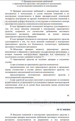

Сообщение Пархоменко Юрий » 06 май 2022, 17:22
we-rus писал(а):Здравствуйте.
А вот такой вопрос. Если на легковой автомобиль, с даты выпуска которого прошло 30 лет, с оригинальным двигателем, кузовом и рамой я поставил пружины большей длины (лифт подвески) и колеса большего диаметра тогда как? Требуется вносить изменения? И есть ли возможность или откажут по причине старости авто?
В Вашем случае возраст автомобиля не имеет значения, объективных причин для отказа нет. Оригинальность требуется сохранять для целей исключения такого транспортного средства из под действия ТР ТС 018. Факт внесения изменений в конструкцию автоматически выводит Ваш автомобиль из под описанного исключения, поэтому Вы регистрируете внесение изменений в конструкцию в соответствии с разделом 4 ТР ТС 018/2011 и Постановлением Правительства № 413.
Если кратко, то все это можно узаконить, причин для отказа я пока что не вижу.
