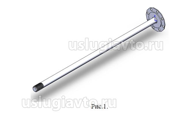

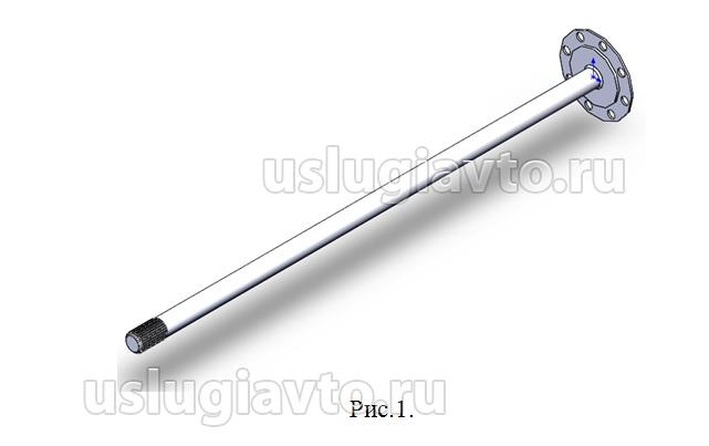

Трехмерная модель полуоси автомобиля представлена на рис.1.
Материал полуоси – Сталь 40Х
Предел текучести Сталь 40Х σт=785 Мпа

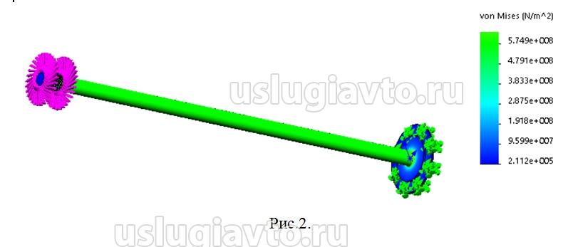

Вариант А. Установка двигателя 5VZ в сборе с автоматической коробкой передач (АКП) А340Е.
Максимальный крутящий момент двигателя Мкр=294 Н*м.
Главная пара редуктора заднего моста iгп=5,125
Мпо=294*2,804*5,125*0,992*0,95*0,96*0,96*0,5=1813 Н*м

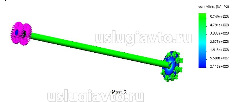

В программном ресурсе проведен расчет нагружения полуоси крутящим моментом с расчетом запаса прочности в варианте комплектования автомобиля двигателем 5VZ в сборе с автоматической коробкой передач (АКП) А340Е.
По результатам расчета:
Максимальное напряжение на полуоси σпо1=574 Мпа
Коэффициент запаса К=σ_т/σ_по1 =(785 Мпа)/(574 МПа)=1,4
Эпюра распределения напряжений по полуоси представлена на рис.2.
Эпюра распределения напряжений по полуоси ГАЗ-3302

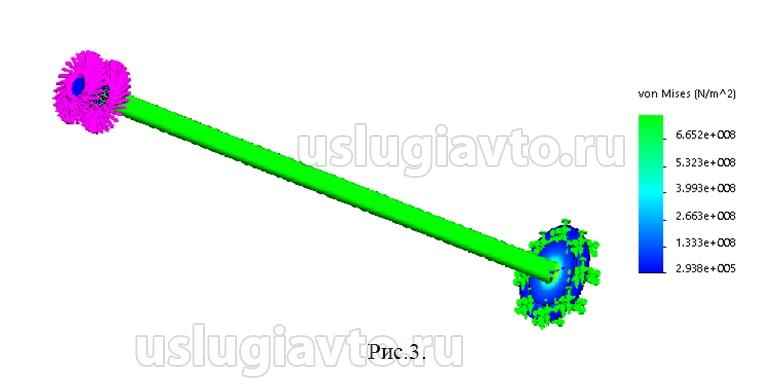

Вариант Б. Установлен двигатель модели 3UZ-FE в сборе с автоматической коробкой передач (АКП) А650Е.
Максимальный крутящий момент двигателя Мкр=417 Н*м.
Главная пара редуктора заднего моста iгп=4,3
Мпо=417*3,357*4,3*0,992*0,95*0,96*0,96*0,5=2583 Н*м
В программном ресурсе проведен расчет нагружения полуоси крутящим моментом с расчетом запаса прочности в варианте комплектования автомобиля двигателем 3UZ-FE в сборе с автоматической коробкой передач (АКП) А650Е.
Максимальное напряжение на полуоси σпо1=665 Мпа
Коэффициент запаса К=σ_т/σ_по1 =(785 Мпа)/(665 МПа)=1,18
Эпюра распределения напряжений по полуоси представлена на рис.3.
Эпюра распределения напряжений по полуоси трансмиссии ГАЗ-3302
Вывод: таким образом, установлено, что запас прочности серийно выпускаемой полуоси автомобиля на универсальном шасси ГАЗ-3302 позволяет устанавливать двигатели с максимальным крутящим моментом до 417 Н*м, при значении передаточного числа главной пары редуктора заднего моста 4,3.

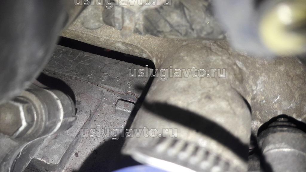

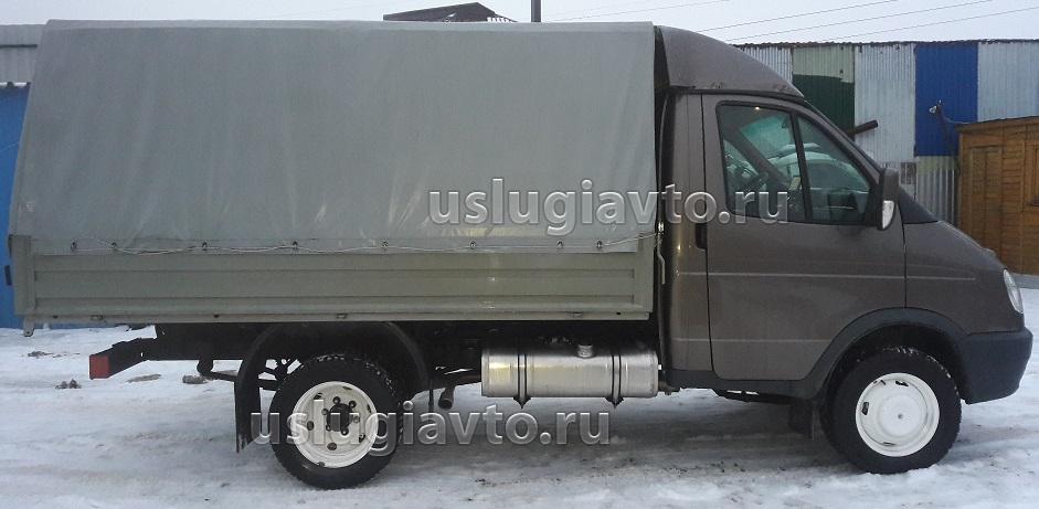

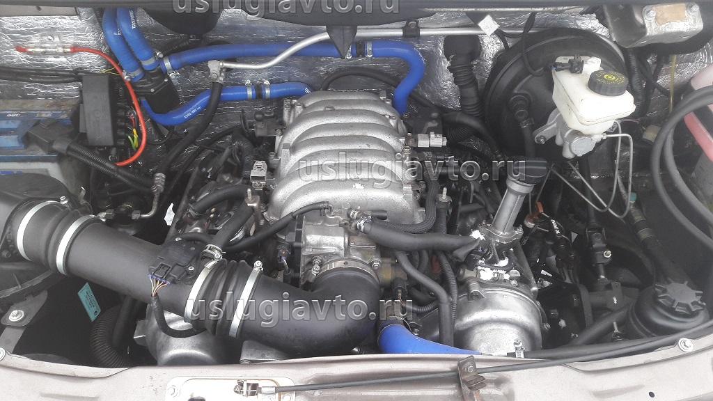

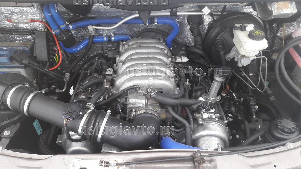

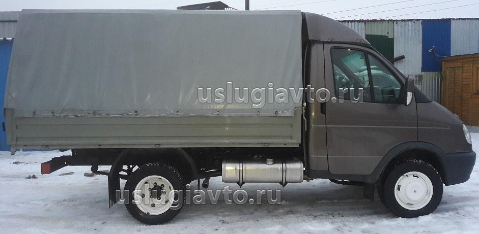

Фото оформленной машины в ИЛ "УСЛУГИАВТО". Замена двигателя (3UZ-FE).
ГАЗ-3302
АКПП
АКПП
Моторный отсек
