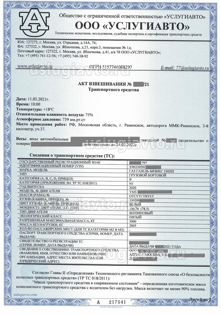

1. Взвешивание ТС проводится на поверенных весах в испытательной лаборатории «УСЛУГИ-АВТО» по ГОСТ 33987-2016 «Транспортные средства колесные. Массы и размеры. Технические требования и методы определения» с оформлением акта взвешивания.
Заявка_взвешивание.docx
Заявка_взвешивание
Массу транспортного средства в снаряженном состоянии и распределение этой массы по осям измеряют на транспортном средстве, установленном неподвижно с колесами в положении для прямолинейного движения.
В случае, если измеренная масса отличается от массы, установленной изготовителем для определенного технического варианта не более чем на ±3% в пределах одного типа, или не более, чем на ±5%, если транспортное средство принадлежит к категориям N1 , O1 , O2 , для целей соответствия требованиям, перечисленным ниже, используют значения массы в снаряженном состоянии и ее распределение по осям, установленное изготовителем. В противном случае используют значения, полученные при измерении.
Массу ТС определяют при следующих условиях:
ТС должно прибыть на испытание в чистом виде, без груза;
В баках должно быть не менее 90% топлива;
Идентификационная маркировка (VIN) и заводские таблички должны быть читаемы;
Давления в шинах должно соответствовать указанному на заводской табличке изготовителя.
На ТС должно быть установлено штатное оборудование: сцепное устройство, запасное колесо, инструменты, в случае, если они предусмотрены изготовителем;

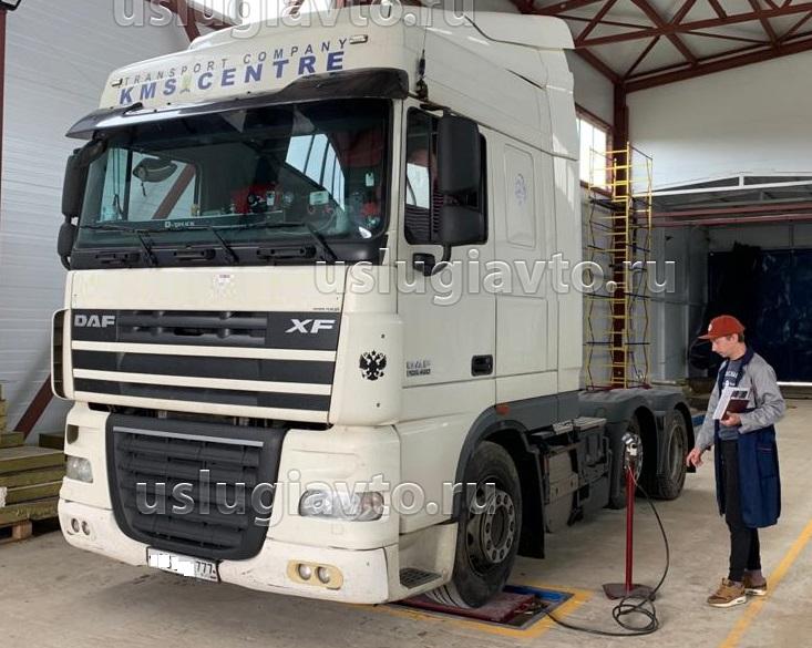

фото взвешивания
Масса транспортного средства в снаряженном состоянии, это измеренная масса ТС без нагрузки плюс масса водителя (75 кг по ГОСТ 33987—2016):.

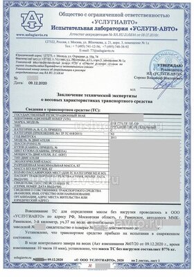

По результатам взвешивания оформляется Акт взвешивания и Заключение технической экспертизы о весовых характеристиках транспортного средства.
Заключение о массе_Страница_1
Заключение о массе_Страница_2

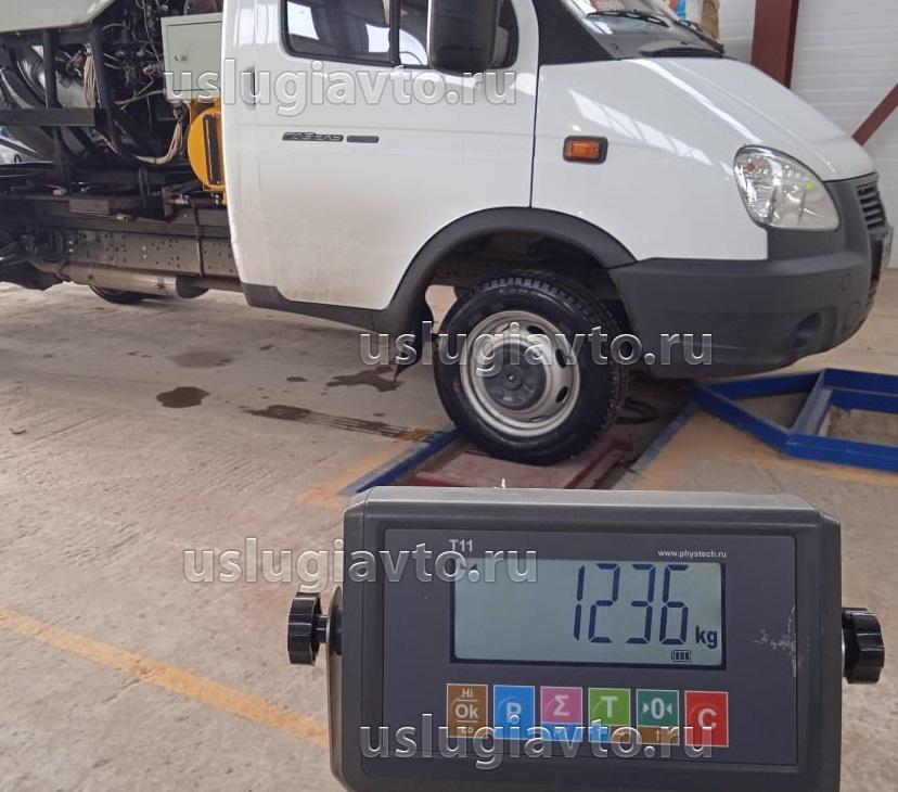

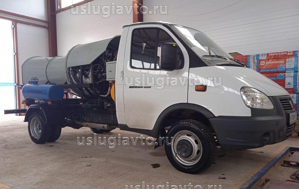

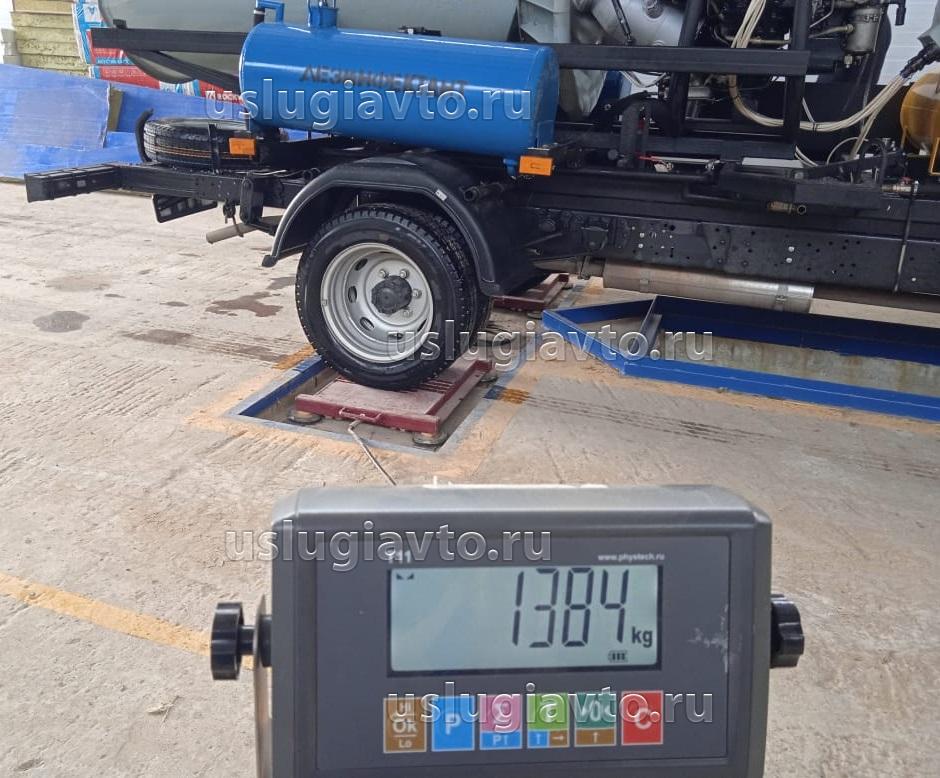

Пример определения снаряженной массы переоборудованного ТС ГАЗ 3302.

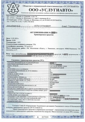

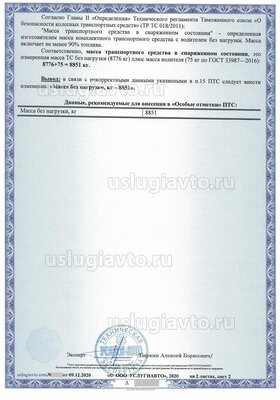

По результатам взвешивания оформлен АКТ.
