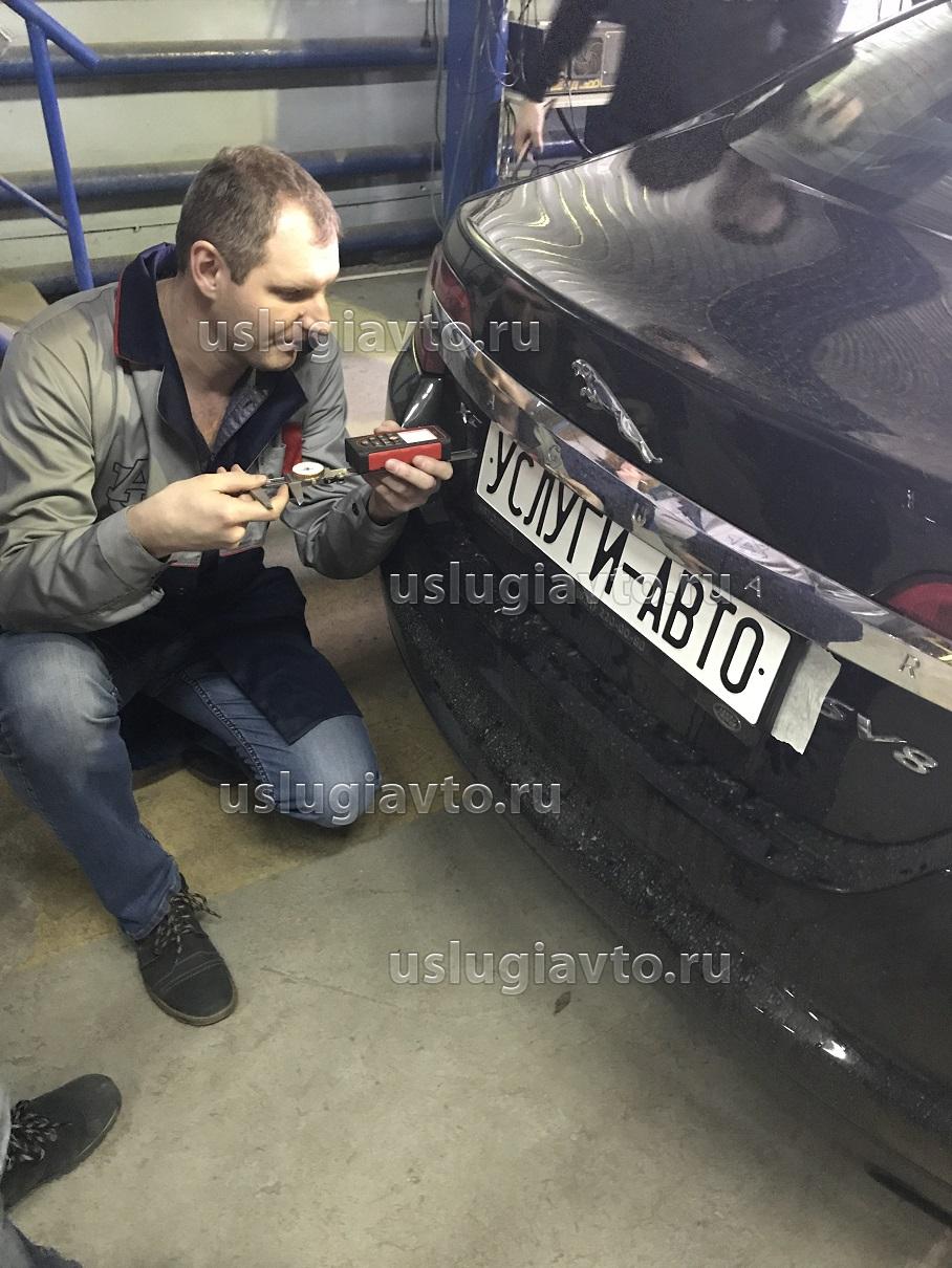

Сообщение VladimirVS » 28 апр 2017, 13:01
Измерения расположения государственного регистрационного знака

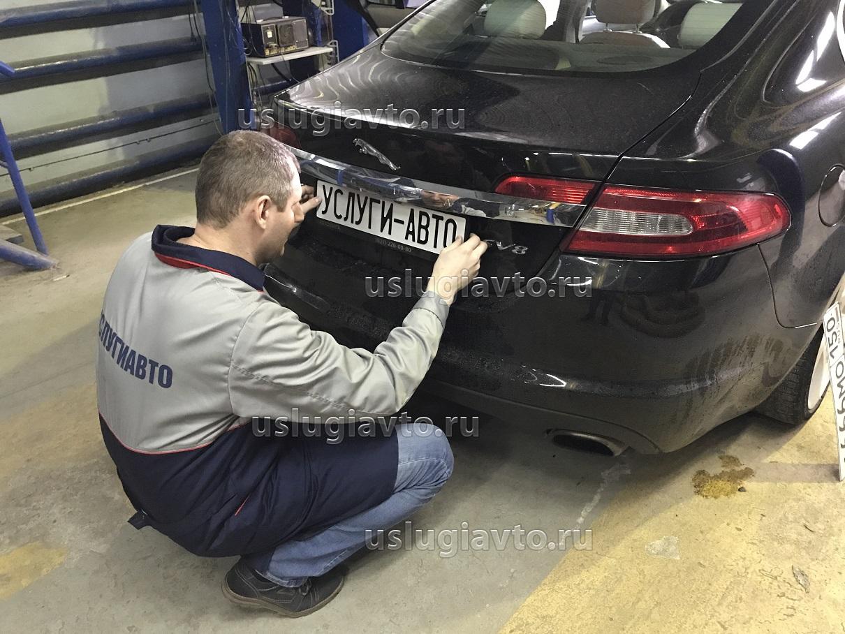

Измерение углов видимости государственного регистрационного знака

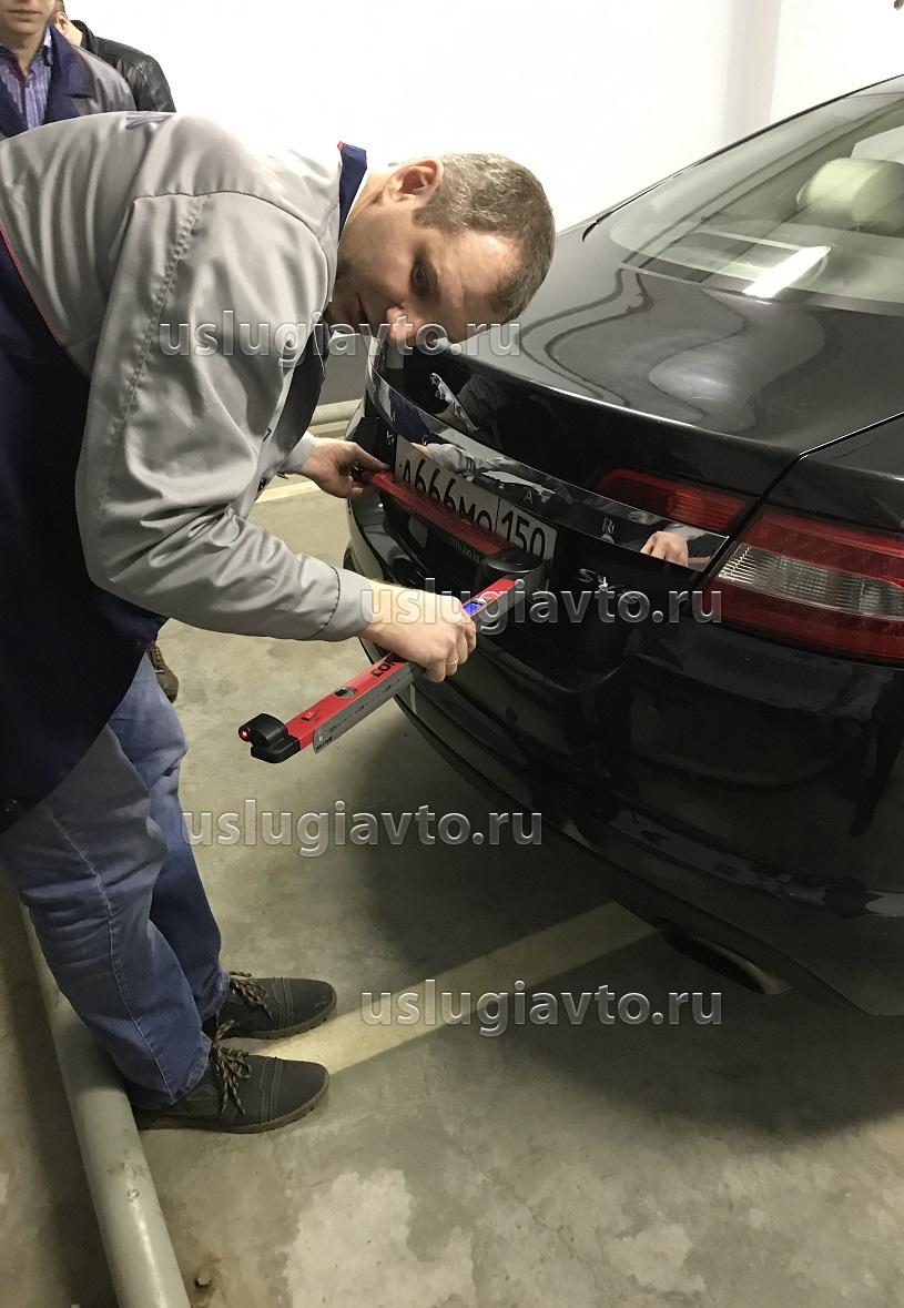

Измерение расположения государственного регистрационного знака

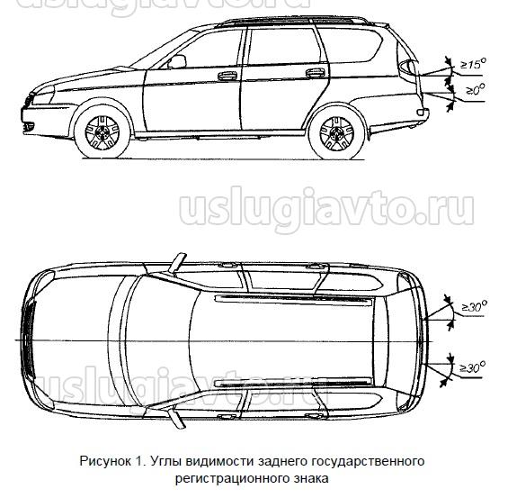

4.3.4. Государственный регистрационный знак должен быть видимым в пространстве, ограниченном четырьмя плоскостями, образующими углы видимости не менее: вверх - 15°, вниз - 0°, влево и вправо - 30° (рисунок 1).
Рис.1
