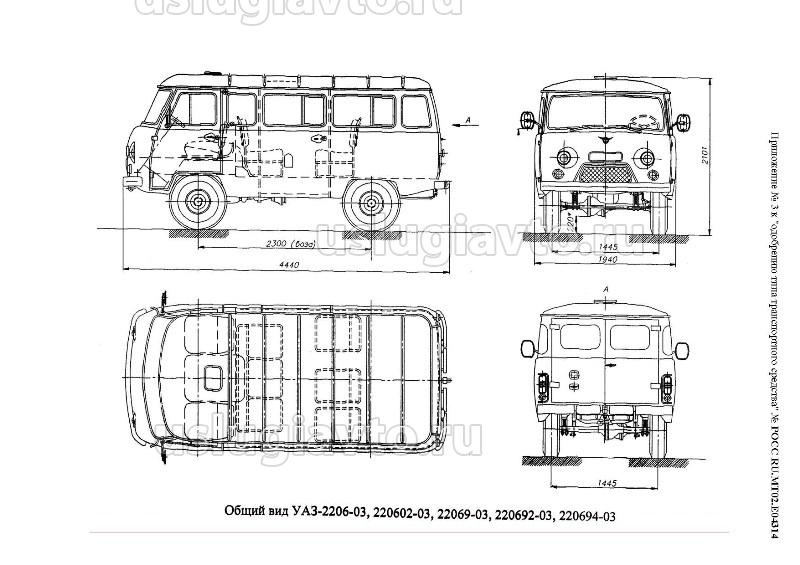

УАЗ М1G до 2006 года выпуска -вид
УАЗ-2206
УАЗ ППС

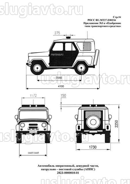

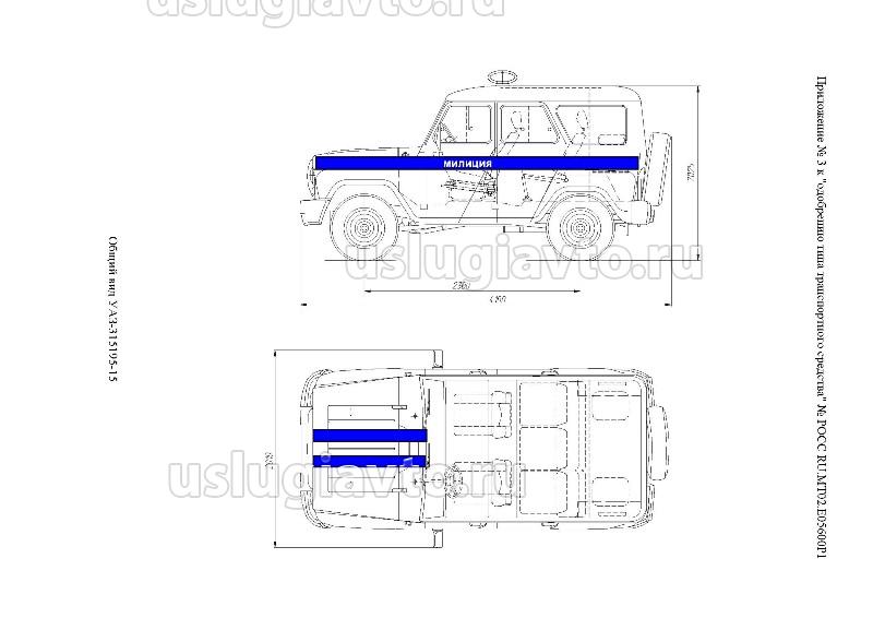

УАЗ Милицейский

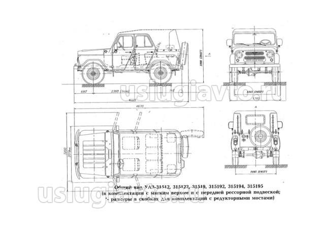

По результатам расчетов можно выделить 2 группы автомобилей:
Производства до 2006 года
-УАЗ-315195
- УАЗ-315146
- УАЗ-390995
- УАЗ-3153
- УАЗ-2206
- УАЗ-3303 и др.

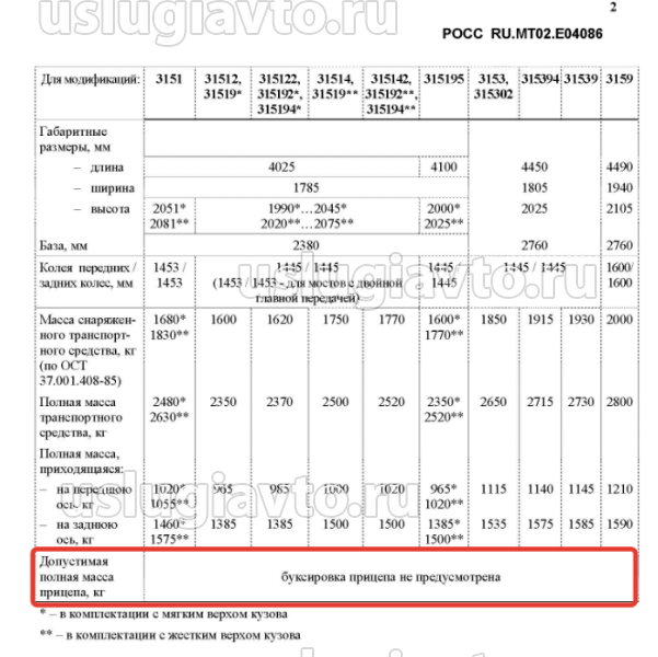

Пример ОТТС автомобилей "УАЗ" до 2006 года выпуска:
УАЗ М1G до 2006 гв прицеп не предусмотрен
В разные годы выпуска данные автомобили оснащались тормозной системой с вакуумным усилителем тормозов или без него, с дисковыми либо барабанными передними тормозными механизмами.
Результаты расчетов показали, что данные автомобили имеют небольшой запас эффективности рабочей тормозной системы. Однако, этого недостаточно для буксировки прицепа. Таким образом, не допускается буксировка прицепа любой массы.

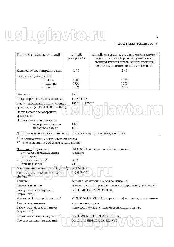

Пример ОТТС автомобилей "УАЗ" после 2006 года выпуска:
ОТТС на УАЗ после 2006 гв
ОТТС на УАЗ после 2006 гв прицеп не предусмотрен

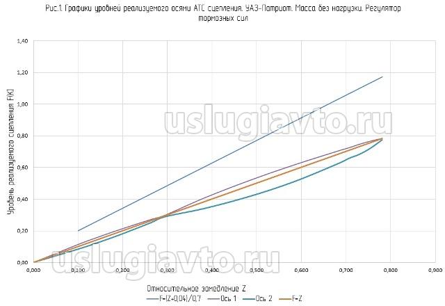

Расчеты показали, что эффективности тормозной системы достаточно для буксировки прицепа:
- 750 кг без тормозной системы
- 1500 кг оборудованного тормозной системой.
Рабочая тормозная система обеспечивает требуемый уровень замедления в штатном и аварийном режимах. Уровни реализуемого сцепления соответствуют нормативам Правил ЕЭК ООН №13Н.
График уровней реализуемого осями УАЗ-Патриот сцепления. Масса без нагрузки, регулятор тормозных сил.
График уровней реализуемого осями УАЗ-Патриот сцепления. Снаряженная масса

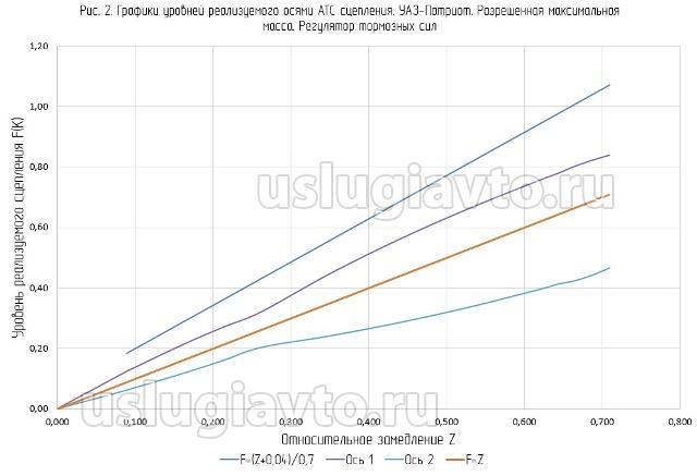

График уровней реализуемого осями УАЗ-Патриот сцепления. Разрешенная максимальная масса, регулятор тормозных сил.
График уровней реализуемого осями УАЗ-Патриот сцепления. РММ
