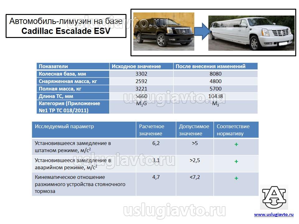

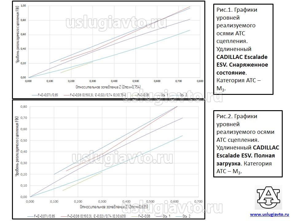

Автомобиль-лимузин на базе Cadillac Escalade ESV.
Расчеты показали, что штатная рабочая и стояночная тормозные системы данного автомобиля полностью соответствуют нормативам Правил ЕЭК ООН №13

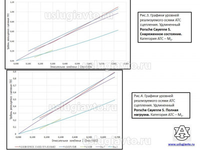

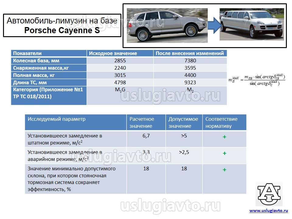

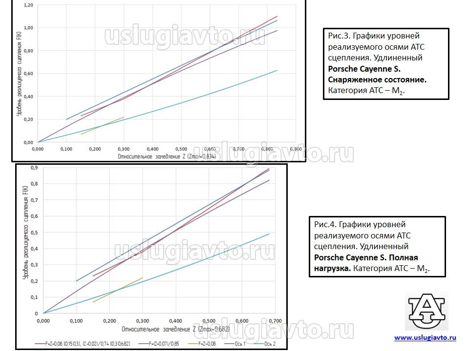

Автомобиль-лимузин на базе Porsche Cayenne S
В штатном режиме работы тормозная система способна развить установившееся замедление в 6,7 м/с2, что превышает нормативный минимум.
В аварийном режиме работы, когда работоспособными остаются только два диагонально расположенных тормозных механизма из четырех установившееся замедление равно 3,3 м/с2, что также превосходит регламентированный минимум.
Особенностью стояночной тормозной системы данного автомобиля является барабанный тип с дистанционным электромеханическим приводом, что усложняет оценку его эффективности.
По данным производителя штатная стояночная система автомобиля Porsche Cayenne S полной массы способна удерживать его на склоне с 25% уклоном. При увеличении полной массы данная величина снижается. Эта зависимость заложена в формуле, где mПБ – полная масса базового автомобиля:
Формула для расчета
При увеличении полной массы с 3015 кг до 4400 кг предельная величина уклона снижается до 18%, что позволяет выполнить требования Правил ЕЭК ООН №13. Дальнейшее увеличение полной массы недопустимо.
Презентация стр.5
Как видно, графики уровней реализуемого сцепления передней оси находятся выше соответствующего графика задней оси при снаряженной и полной массе. Графики не выходят за нормативные границы. То есть характеристики тормозной системы ТС полностью соответствуют нормам приложения 10 Правил № 13 ЕЭК ООН для ТС категории М2 без динамической коррекции соотношения уровней давления в передних и задних магистралях гидропривода тормозов.
Можно отметить, что значительно недоиспользуется часть сцепного веса автомобиля, приходящаяся на его задние колеса (поскольку при «растягивании» колесной базы динамическое перераспределение веса при торможении существенно редуцировалось). Возрастает нагрузка на передние механизмы, что увеличивает их износ и может стать причиной перегрева. Уровень эффективности задних тормозов на данном автомобиле целесообразно существенно повысить относительно фактически реализуемого (который составляет 44% от эффективности передних тормозов). Это позволит нарастить максимальное тормозное замедление.

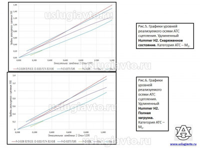

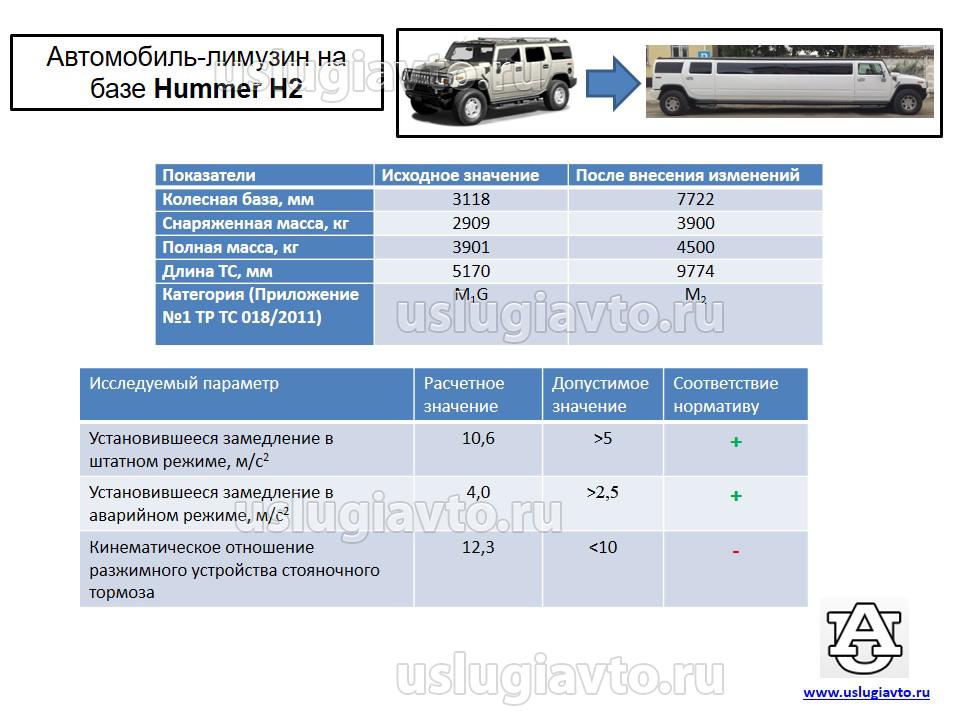

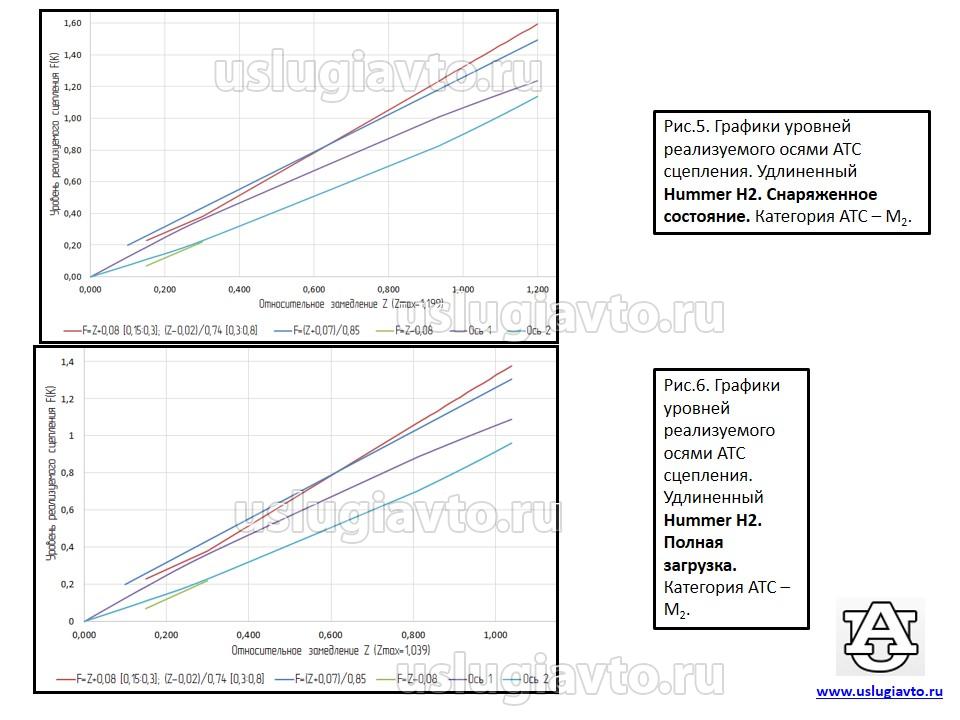

Следующее ТС - Hummer H2
В штатном режиме работы тормозная система способна развить установившееся замедление в 10,6 м/с2, аварийном режиме - 4,0 м/с2. Оба значения намного выше нормативных минимумов.
Стояночная тормозная система данного автомобиля имеет механический привод. По расчетам для удержания автомобиля на склоне с 18-процентным уклоном необходимо минимальное значение передаточного числа разжимного устройства iРУ = 12,3, что превышает фактическое конструктивное значение.
Презентация стр.7
Графики уровней реализуемого сцепления показывают, что характеристики тормозной системы данного ТС соответствуют нормативам.
Таким образом, штатные рабочие и стояночные тормозные системы двух из трех ТС с внесенными в конструкцию изменениями соответствуют нормативам Правил ЕЭК ООН №13.
На автомобиле Hummer H2 рекомендуется повысить кинематическое передаточное число педали стояночного тормоза либо внедрить дополнительный рычаг.

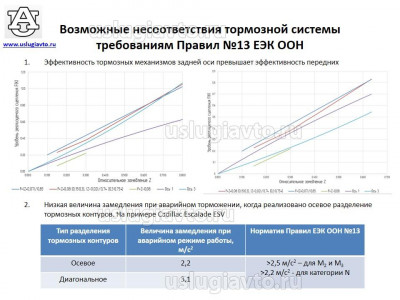

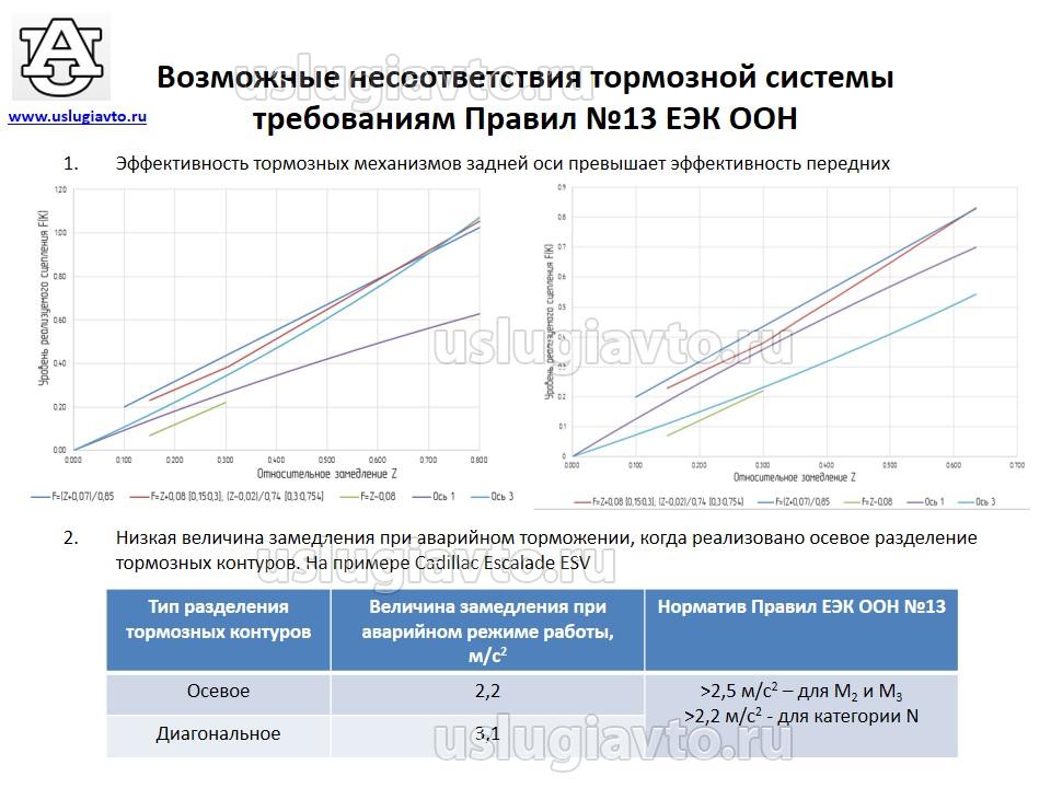

Возможные несоответствия тормозной системы требованиям Правил №13 ЕЭК ООН:
1.Избыточная эффективность тормозных механизмов задней оси, превышающая эффективность передних. Часто является следствием установки дополнительной задней оси. Третья ведомая ось значительно разгружается относительно второй и первой.
Проблема устраняется уменьшением диаметра тормозных цилиндров (замена двухпоршневых механизмов на однопоршневые) задних дополнительных осей.
2. Также возможна низкая величина замедления при аварийном торможении, когда реализовано осевое разделение тормозных контуров.
Регламентированный Правилами №13 ЕЭК ООН минимум: 2,5 м/с2 – для категорий M2, M3; 2,2 м/с2 – для категории N.
Например, для исследуемого автомобиля Cadillac Escalade ESV категории М3 при осевом разделении тормозных контуров величина замедления равна 2,2 м/с2.
Несоответствие устраняется использованием диагонального разделения тормозных контуров.
В этом случае величина замедления становится равной 3,1 м/с2.

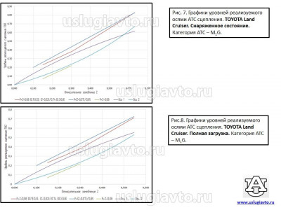

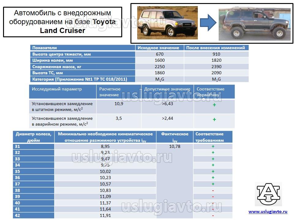

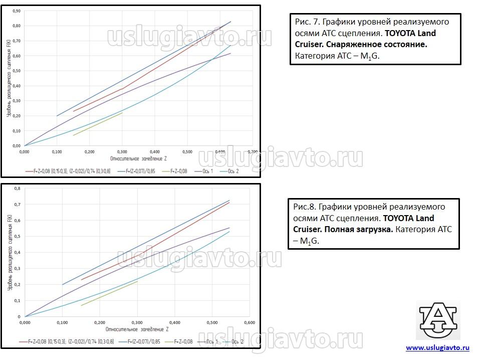

Проверка ТС с установленным внедорожным оборудованием.
В качестве примера выбран автомобиль TOYOTA Land Cruiser.
Установка внедорожного оборудования (колеса большого диаметра, замена штатных упругих и демпфирующих элементов подвески, проставки между кузовом и рамой, «силовые» металлические бамперы, автомобильный багажник на крыше и т.д.) приводит к увеличению центра тяжести (с 670 до 910 мм).
С этой точки зрения необходимо провести расчет тормозных систем на соответствие нормативным требованиям по устойчивости и управляемости затормаживаемого ТС. А именно оценить графики уровней реализуемого сцепления передней и задней осями и эффективность стояночной тормозной системы.
В штатном режиме работы тормозная система способна развить установившееся замедление в 10,9 м/с2, в аварийном режиме - 3,5 м/с2. Оба значения превосходят регламентированные минимумы.

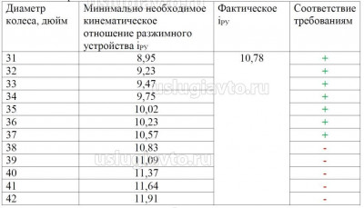

Стояночная тормозная система данного ТС имеет механический привод. По нормативам она должна удерживать автомобиль на склоне с 20-процентным уклоном.

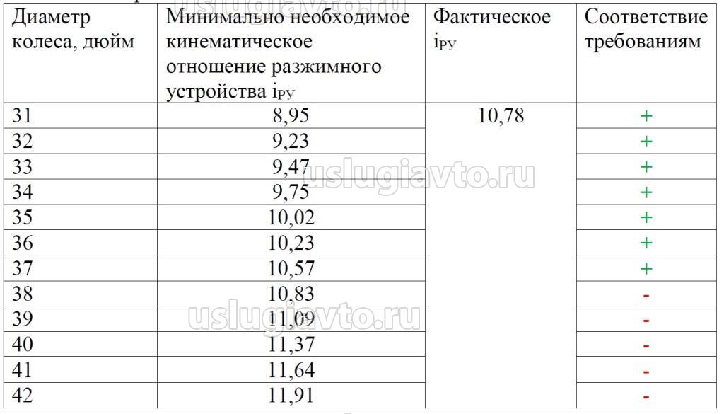

Проведен расчет минимальной величины кинематического передаточного отношения разжимного устройства стояночного тормоза при установке внедорожных колес разных типоразмерностей: диаметром от 31 до 42 дюймов. По результатам оказалось, что максимальный диаметр внедорожного колеса, при котором обеспечивается работоспособность стояночной тормозной системы – 36-37 дюймов.
Диаметр колеса, дюйм Минимально необходимое кинематическое отношение разжимного устройства iРУ Фактическое iРУ Соответствие требованиям
Таблица с данными
Презентация стр.10
Полученные графики уровней реализуемого сцепления свидетельствуют, что характеристики тормозной системы не соответствуют нормам приложения 10 Правил № 13 ЕЭК ООН – уровень реализуемого сцепления задней оси выше, чем передней. Необходима перенастройка регулятора тормозных сил.
Презентация стр.11
