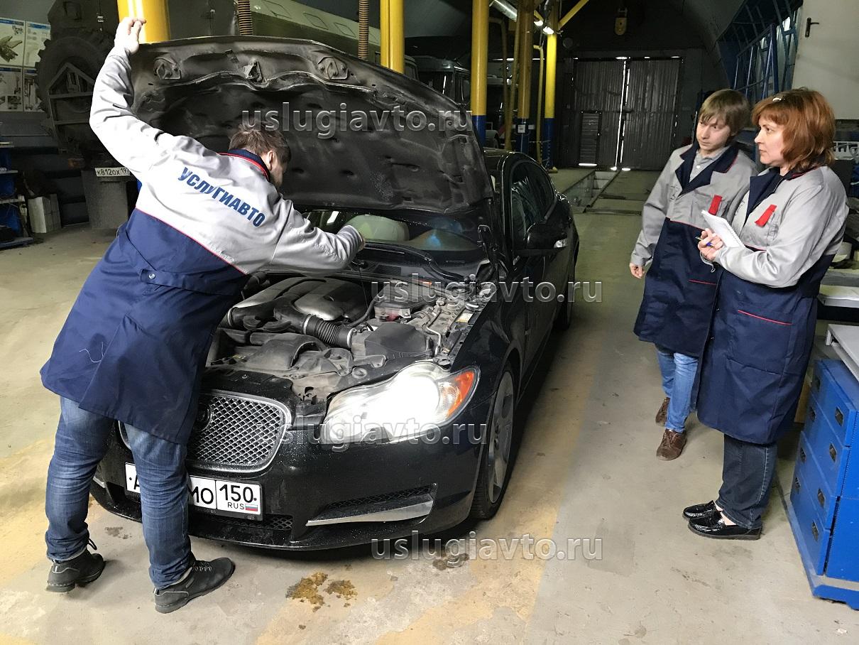

Идентификация ТС

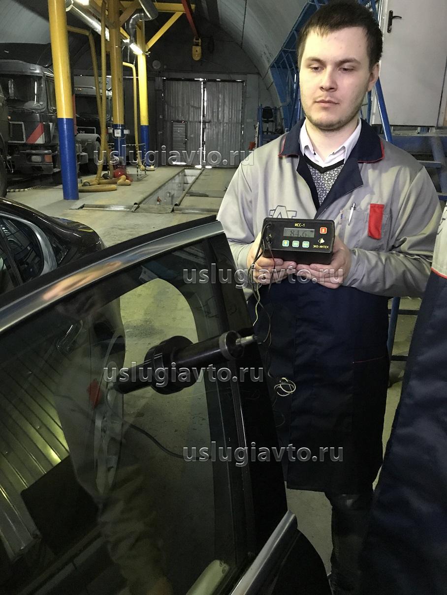

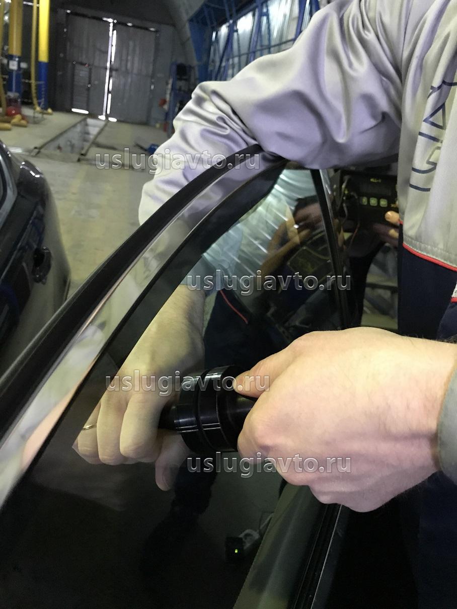

Фотометрическое средство измерения с фотоприемником
