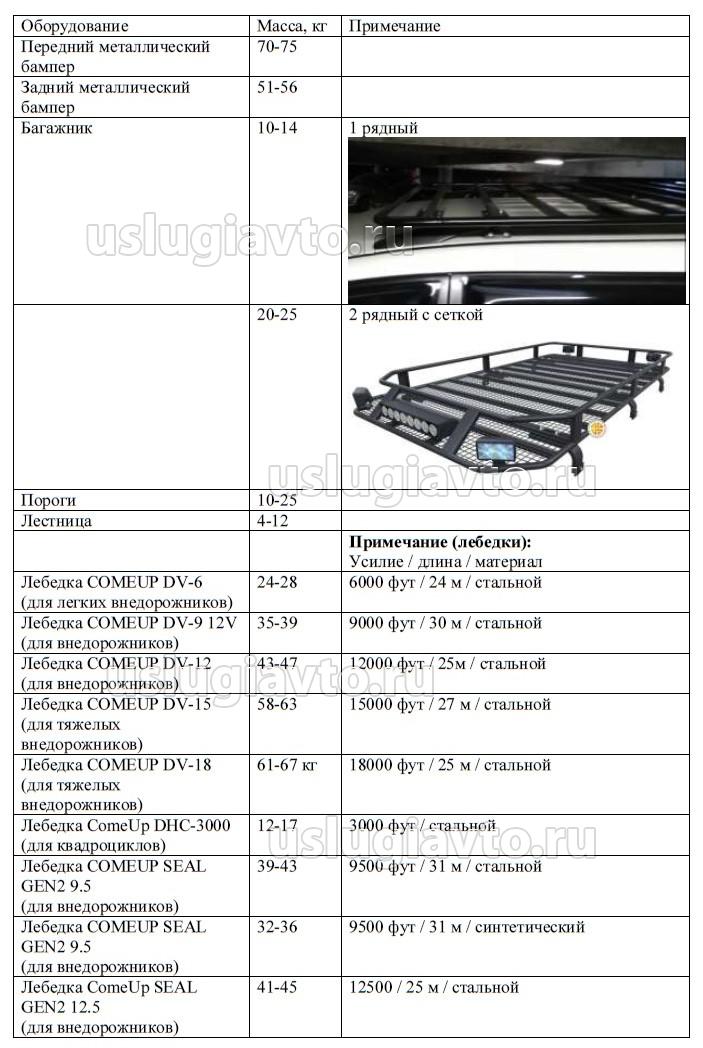

Оборудование:___масса, кг
Передний металлический бампер:_70-75
Задний металлический бампер:___51-56
Багажник однорядный:___________10-14
Багажник двухрядный с сеткой:___20-25
Пороги:___10-25
Лестница:_4-12

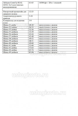

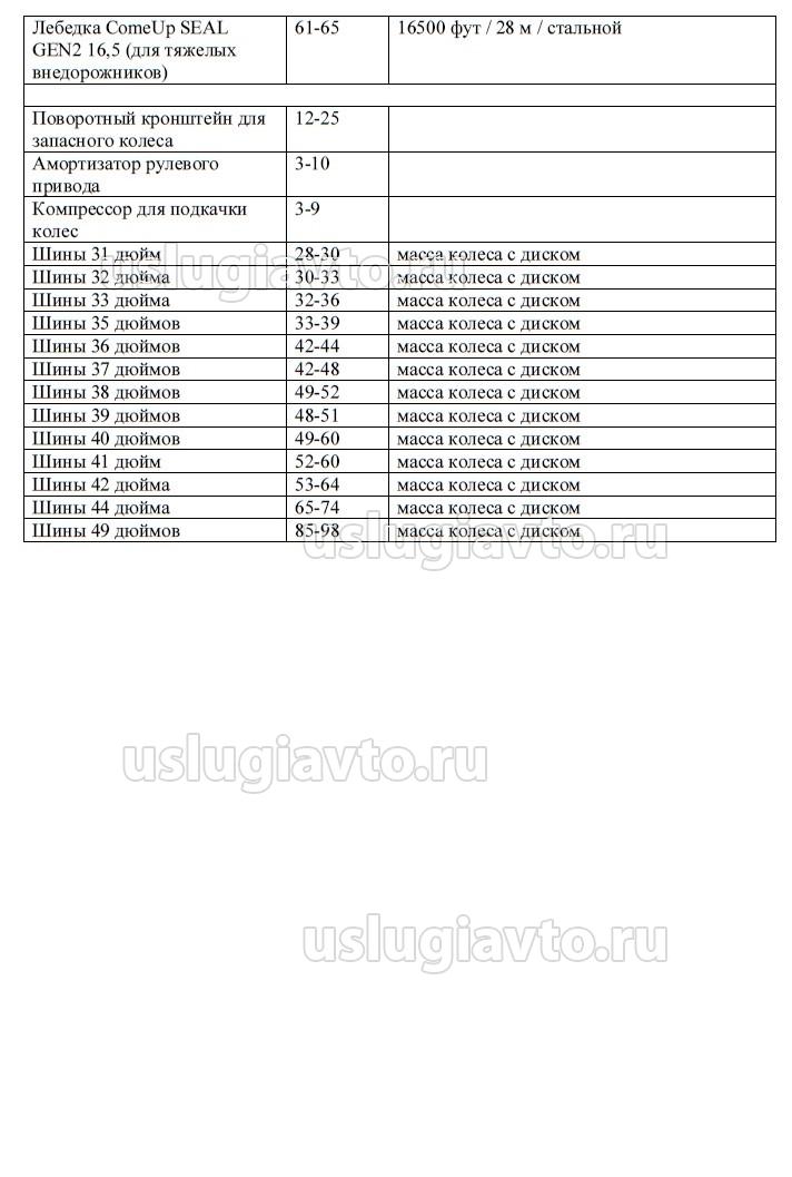

Шины с дисками:
31 дюйм: 28-30
32 дюйма: 30-33
33 дюйма: 32-36
35 дюймов: 33-39
36 дюймов: 42-44
37 дюймов: 42-48
38 дюймов: 49-52
39 дюймов: 48-51
40 дюймов: 49-60
41 дюйм: 52-60
42 дюйма: 53-64
44 дюйма: 65-74
49 дюймов: 85-98
______________________________________________________ тяг. усилие / длина/тип троса
Лебедка COMEUP DV-6 (для легких внедорожников):____24-28__6000 фут / 24 м / стальной
Лебедка COMEUP DV-9 12V (для внедорожников):_______35-39__9000 фут / 30 м / стальной
Лебедка COMEUP DV-12 (для внедорожников):__________43-47__12000 фут / 25м / стальной
Лебедка COMEUP DV-15 (для тяжелых внедорожников):__58-63__15000 фут / 27 м / стальной
Лебедка COMEUP DV-18 (для тяжелых внедорожников):__61-67__18000 фут / 25 м / стальной
Лебедка ComeUp DHC-3000 (для квадроциклов):________12-17__3000 фут / 18 м / стальной
Лебедка COMEUP SEAL GEN2 9.5 (для внедорожников):___39-43__9500 фут / 31 м / стальной
Лебедка COMEUP SEAL GEN2 9.5 (для внедорожников):___32-36__9500 фут / 31 м / синтетический
Лебедка ComeUp SEAL GEN2 12.5 (для внедорожников):__41-45__12500 фут / 25 м / стальной
Лебедка ComeUp SEAL GEN2 16,5 (для тяжелых внедорожников) 61-65 16500 фут / 28 м / стальной
Поворотный кронштейн для запасного колеса_12-25
Амортизатор рулевого привода_______________3-10
Компрессор для подкачки колес______________3-9
