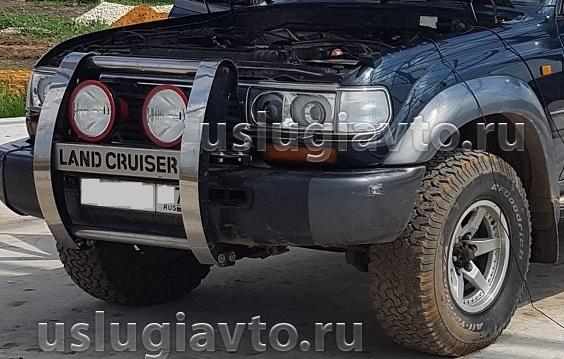

Травмоопасные выступы_Правила ООН №26

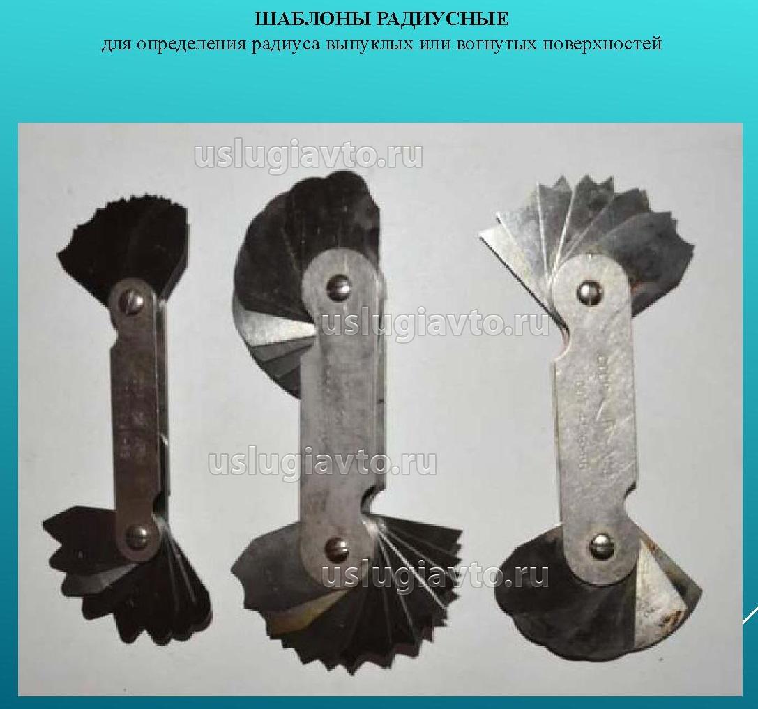

5.4 Ни одна выступающая часть наружной поверхности не должна иметь радиус кривизны менее 2,5 мм. Это требование не распространяется на детали наружной поверхности, которые выступают менее чем на 5 мм, при условии, что наружные углы таких деталей, кроме деталей, выступающих менее чем на 1,5 мм, сглажены.

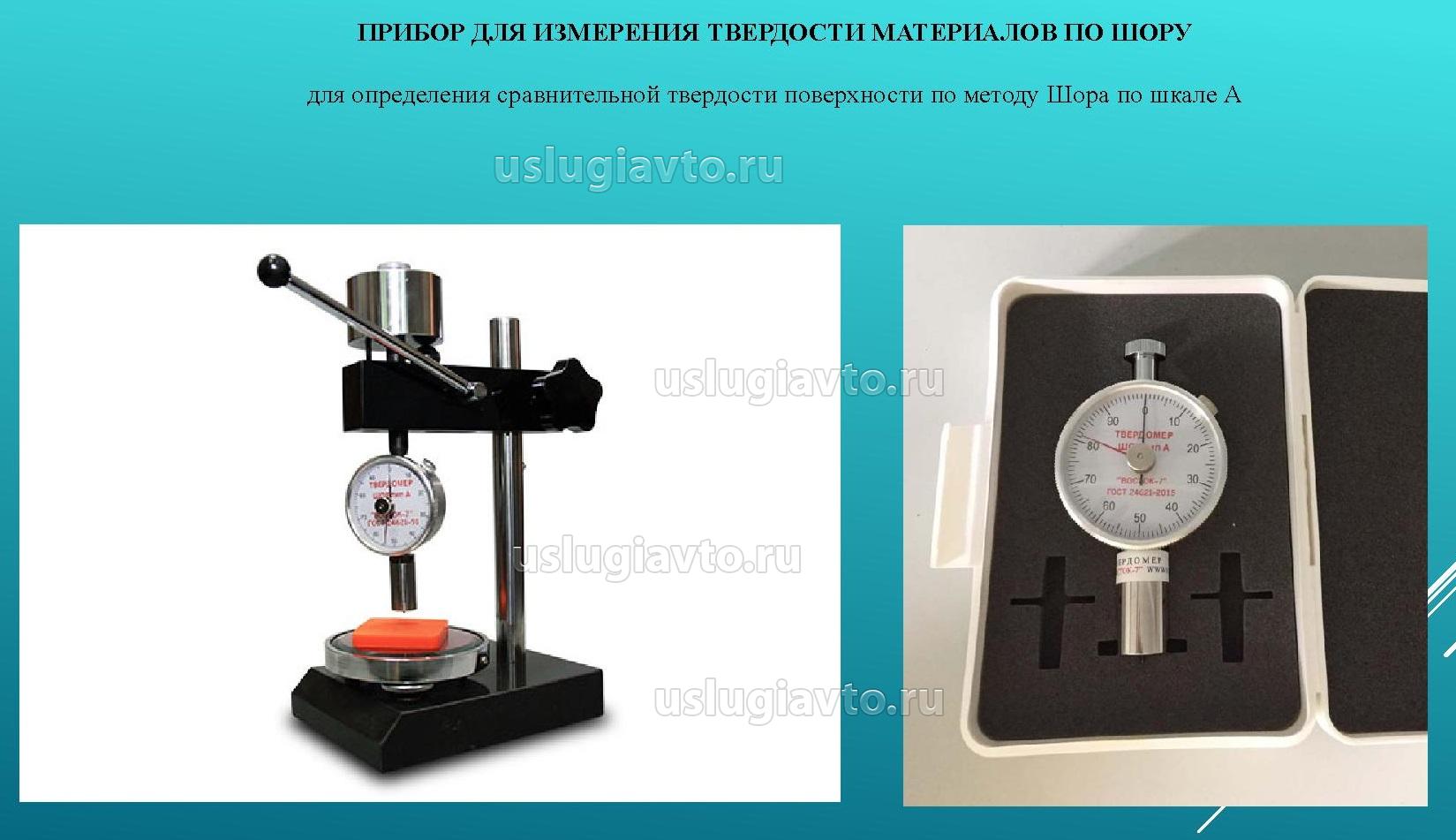

5.5 Выступающие части наружной поверхности, изготовленные из материала, твердость которого не превышает 60 единиц по Шору А, могут иметь радиус кривизны менее 2,5 мм.
Твердость материала, из которого изготовлен соответствующий элемент, определяется, когда этот элемент установлен на транспортном средстве. Если нет возможности оценить твердость материала по методу А Шора, то для ее оценки используются сопоставимые методы измерения.
5.6 Положения вышеприведенных пунктов 5.1 -5.5 применяются в дополнение к особым техническим требованиям нижеследующего пункта 6 , если этими особыми техническими требованиями явно не предусматривается иное.
ПРИБОР ДЛЯ ИЗМЕРЕНИЯ ТВЕРДОСТИ МАТЕРИАЛОВ ПО ШОРУ
Шаблоны для определения радиуса поверхностей

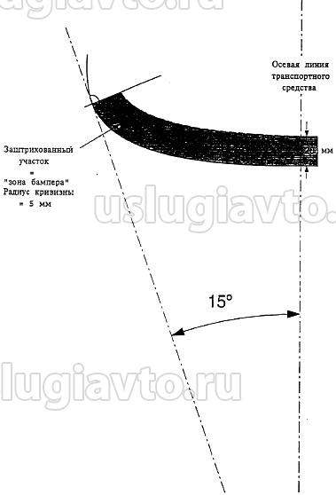

6.5 Бамперы
6.5.1 Концы бамперов загибаются в направлении наружной поверхности таким образом, чтобы свести к минимуму опасность зацепления окружающих предметов. Это требование считается выполненным, если для бампера предусмотрено специальное углубление в кузове, если он составляет с кузовом единое целое или если его край загнут таким образом, что он не может соприкоснуться с шаром диаметром 100 мм и что расстояние между его краем и кузовом не превышает 20 мм.
6.5.2 Если линия бампера, которая соответствует внешнему контуру вертикальной проекции автомобиля, проходит по жесткой поверхности, то минимальный радиус этой поверхности кривизны должен составлять 5 мм во всех ее точках, расположенных на расстоянии до 20 мм от линии контура внутрь, а во всех остальных случаях минимальный радиус кривизны должен составлять 2,5 мм. Это положение применяется к той части зоны, расположенной на расстоянии до 20 мм от линии контура внутрь, которая находится спереди (или сзади, в случае заднего бампера) между точками касания с контурной линией двух вертикальных плоскостей, каждая из которых образует с продольной плоскостью симметрии транспортного средства угол в 15° (см. рис.1 ).
рис.

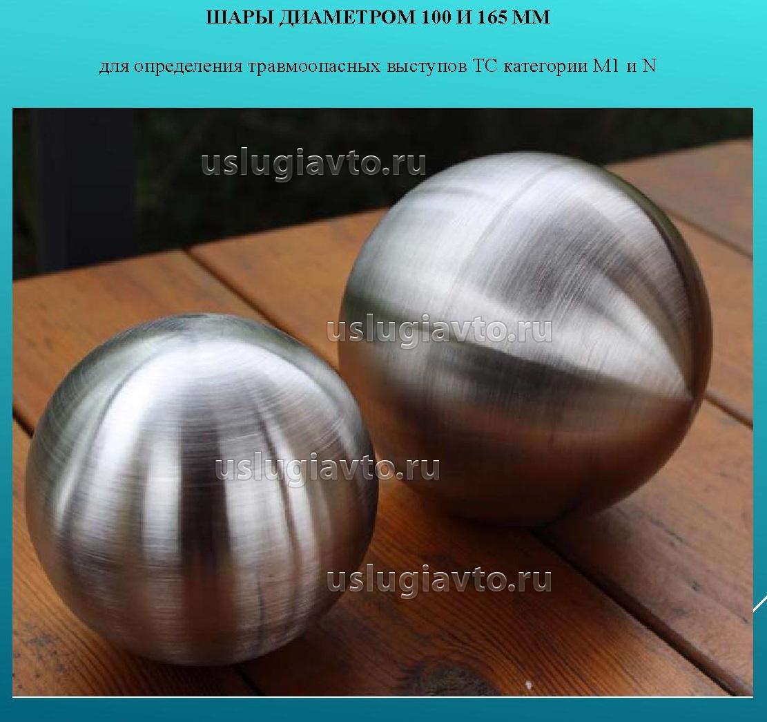

Методы определения размеров выступов и зазоров

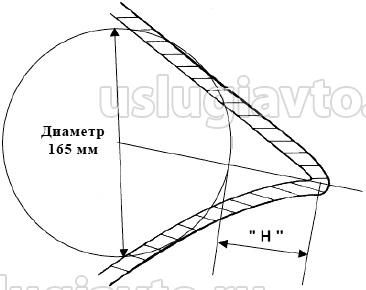

1. Метод определения высоты выступов на панелях кузова
1.1 Высота выступа определяется графически с использованием периметра круга диаметром 165 мм внутрикасательного внешнему контуру наружной поверхности сечения, подлежащего проверке.
1.2 Величина - это максимальное расстояние, измеренное по прямой линии, проходящей через центр окружности диаметром 165 мм, между контуром этой окружности и внешним контуром выступа (см. рис.1 ).
Рис.1
рис.1

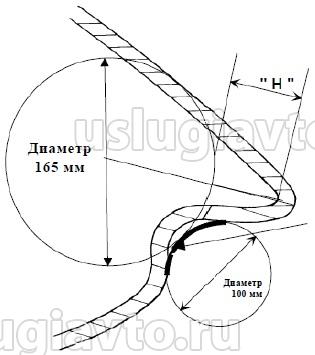

1.3 Когда форма выступа такова, что контур окружности диаметром 100 мм не может касаться части внешнего контура наружной поверхности для рассматриваемого сечения, то в качестве контура поверхности на этом участке принимается окружность диаметром 100 мм, расположенная между точками касания этой окружности с наружным контуром (см. рис.2 ).
рис.2
Шары для определения травмоопасных выступов ТС категории М1 и N Page_00027.jpg
1.4 Для обеспечения возможности измерения высоты вышеуказанных выступов изготовитель должен предоставить чертежи необходимых сечений наружной поверхности.

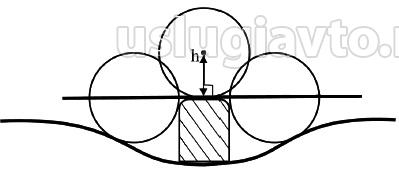

2. Метод определения размеров выступа элемента, установленного на наружной поверхности
2.1 Размеры выступа элемента, установленного на выпуклой поверхности, могут определяться либо непосредственно, либо по чертежу соответствующего сечения этого элемента в установленном положении.
2.2 Если размеры выступа элемента, установленного на поверхности, не являющейся выпуклой, не могут быть определены при помощи обычного измерения, то их определяют на основе максимального изменения расстояния от центра шара диаметром 100 мм до условной линии панели при перемещении этого шара с сохранением постоянного контакта с этим элементом. На рис.3 приводится пример применения этого метода.
Рис.3
рис.3

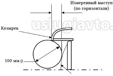

Метод определения величины выступа козырька и ободов фары
Величина выступа за пределы внешней поверхности фары измеряется горизонтально от точки контакта с шаром диаметром 100 мм, как это показано на рис.4 .
рис.4

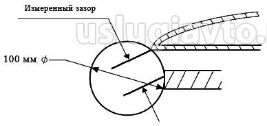

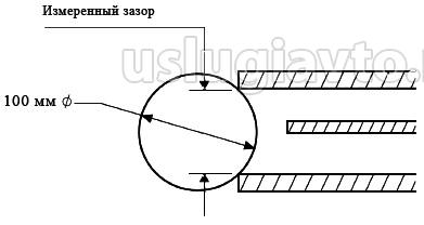

4. Метод определения размеров зазора или промежутка между элементами решетки
4.1 Размеры зазора или промежутка между элементами решетки определяются по расстоянию между двумя плоскостями, проходящими через точки контакта с шаром перпендикулярно линии, соединяющей эти точки контакта. На рис.5 и 6 приведены примеры применения этого метода.
Рис.5
рис.5
