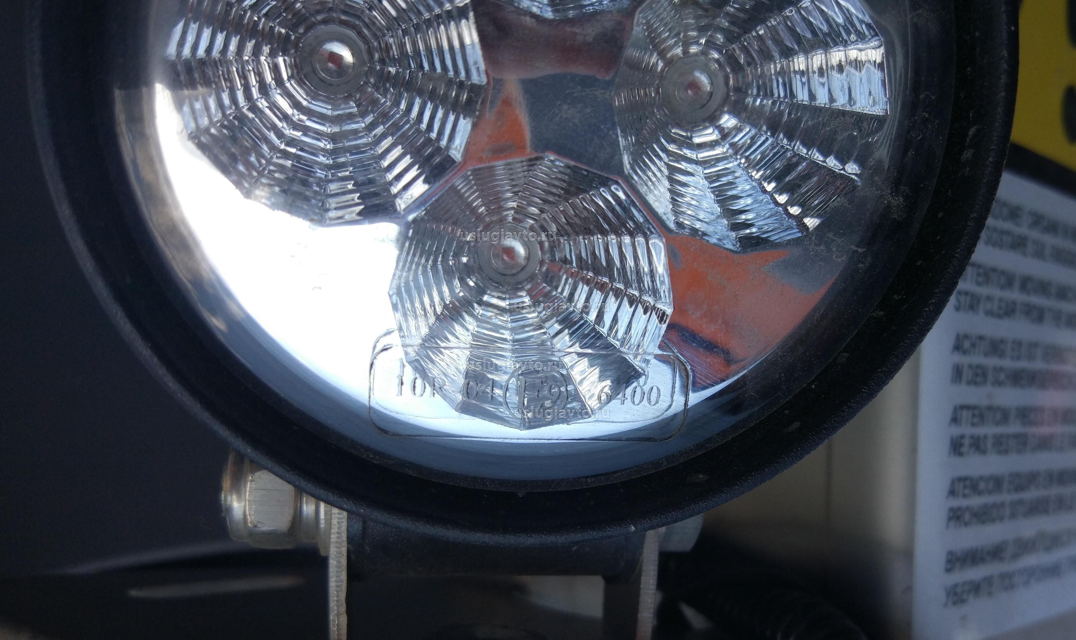

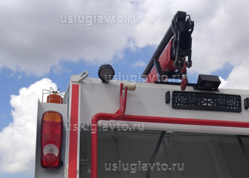

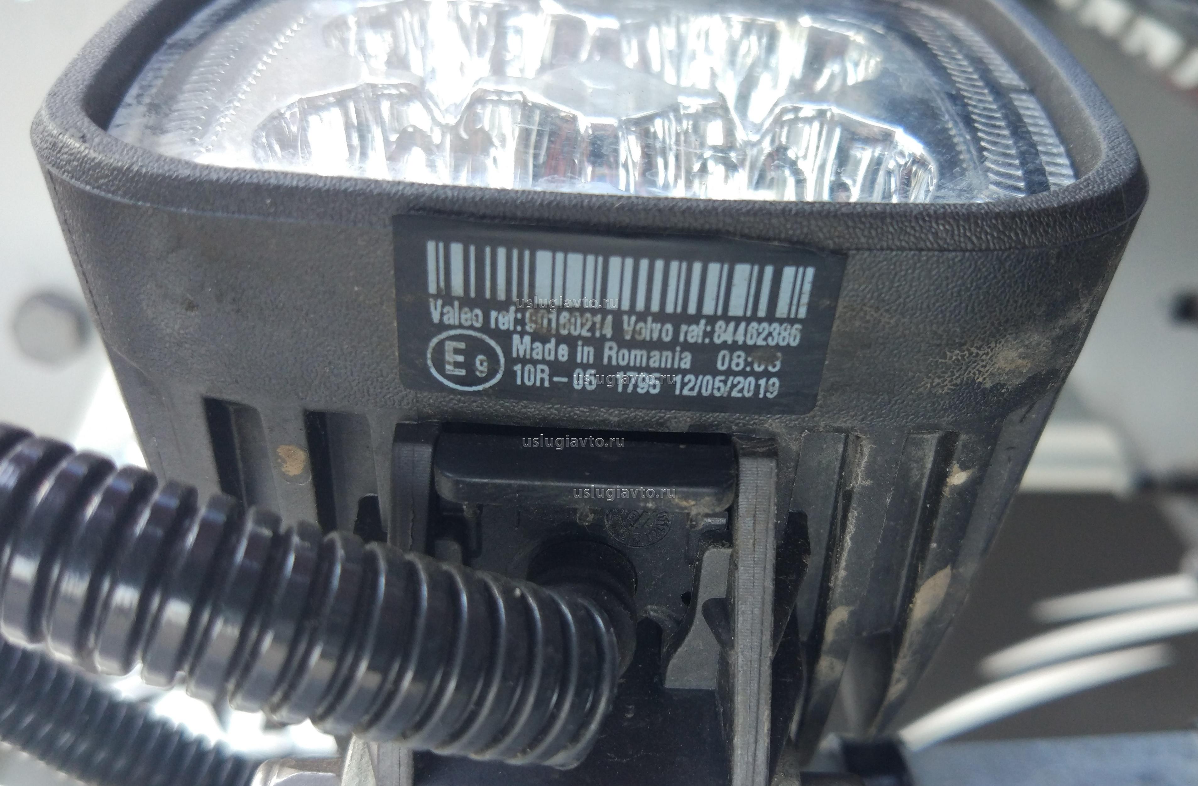

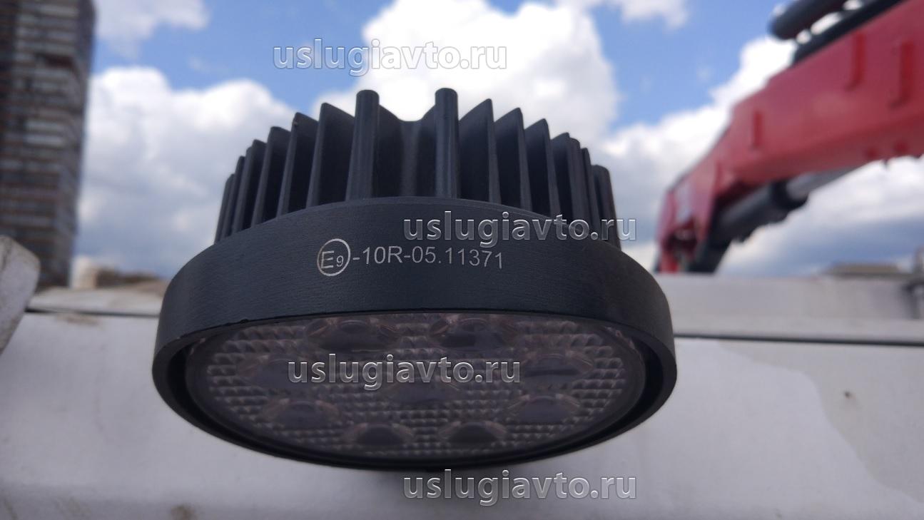

Постоянно возникают вопросы по маркировке дополнительных устройств "рабочего освещения", устанавливаемых на ТС.
Т.к. данные устройства генерируют электромагнитное излучение, они проходят оценку соответствия требованиям Правил ООН №10 "Единообразные предписания, касающиеся официального утверждения транспортных средств в отношении электромагнитной совместимости". Маркировка данных устройств осуществляется в соответствии с требованиями п.5 настоящих правил, фото ниже.
