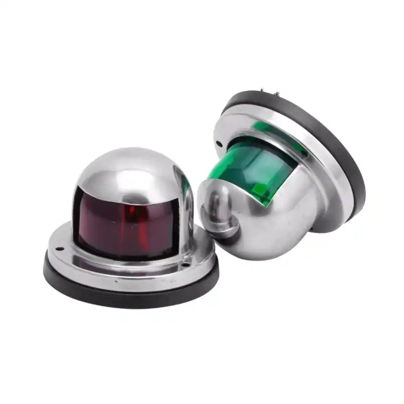

Разрешается-ли устанавливать на авто, морские, авиционные и железнодорожные дополнительные фонари.
Естественно, спереди белые, сзади красные.

Re: Установка "дневных ходовых огней" ("DRL")
Сообщение ГригорийФФ » 03 июл 2020, 23:39
При условии наличия у них сертификата на соответствие Правилам ООН согласно категории светового прибора.
Либо предоставления информации о модели колесного транспортного средства, которое было донором, для б/у.
И наличие соответствующей маркировки на самом световом приборе.
:D
Сообщение алекса » 03 июл 2020, 23:58
Григорий, Вы прекрасно-же понимаете, что ничего этого нет.
Допустим, в качестве поворотника, на старую машину??
у которой их вообще нет.
алекса
Зарегистрирован: 14 мар 2012, 16:51
Сообщение ГригорийФФ » 04 июл 2020, 00:08
Обратитесь к экспертам, проводящим экспертизы по
ГОСТ Р 58686-2019 Транспортные средства раритетные и классические. Историко-техническая экспертиза. Требования к безопасности в эксплуатации и методы проверки
7 Технические требования к классическим транспортным средствам для допуска к движению по дорогам общего пользования и методы проверки
7.5 Требования к устройствам освещения и световой сигнализации
7.5.1 Устройства освещения и световой сигнализации должны быть работоспособны, их режим работы должен соответствовать требованиям настоящего стандарта. На ТС должны находиться устройства освещения и световой сигнализации, предусмотренные конструкцией ТС. Минимальные требования к применению устройств освещения и световой сигнализации приведены в таблице 1.
