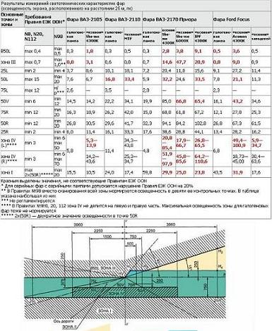

Статья авторитетного журнала про "ксенон" с цифрами и фактами: http://www.autoreview.ru/_archive/secti ... ON_ID=2158
Сообщение Vinni » 15 сен 2010, 19:59
Пархоменко Юрий писал(а):Статья авторитетного журнала про "ксенон" с цифрами и фактами: http://www.autoreview.ru/_archive/secti ... ON_ID=2158
Замечательная табличка. Инженерам "кижача" остаётся совсем немного поработать и свет на десятке будет соответствовать всем ГОСТам по ксенону. :!: А вот хвалёный свет Фокуса даже с галогеном "шкалит" :cry:

Сообщение ГригорийФФ » 16 сен 2010, 07:13
Vinni писал(а):А вот хвалёный свет Фокуса даже с галогеном "шкалит" :cry:
шкалит, но в пределах нормы, согласно допусков для серийных изделий
Правила № 112
ЕДИНООБРАЗНЫЕ ПРЕДПИСАНИЯ, КАСАЮЩИЕСЯ ОФИЦИАЛЬНОГО УТВЕРЖДЕНИЯ АВТОМОБИЛЬНЫХ ФАР, ИСПУСКАЮЩИХ АСИММЕТРИЧНЫЙ ЛУЧ БЛИЖНЕГО ИЛИ ДАЛЬНЕГО СВЕТА ЛИБО ОБА ЛУЧА И ОСНАЩЕННЫХ ЛАМПАМИ НАКАЛИВАНИЯ
Приложение 5
МИНИМАЛЬНЫЕ ПРЕДПИСАНИЯ В ОТНОШЕНИИ ПРОЦЕДУР КОНТРОЛЯ ЗА СООТВЕТСТВИЕМ ПРОИЗВОДСТВА
1. ОБЩИЕ ПОЛОЖЕНИЯ
1.1 С точки зрения механических и геометрических характеристик, требования в отношении соответствия считаются выполненными, если различия не превышают неизбежных производственных отклонений в рамках предписаний настоящих Правил. Это условие относится также к цвету.
1.2 Что касается фотометрических характеристик, то соответствие серийных фар считается доказанным, если при фотометрическом испытании любой произвольно выбранной фары, оснащенной стандартной лампой накаливания:
1.2.1 ни одно из измеренных значений не отличается в неблагоприятную сторону более чем на 20% от тех значений, которые предписаны в настоящих Правилах.
Для величин B 50 L (или R) и для зоны III максимальное отклонение в неблагоприятную сторону может соответственно составлять:
В 50 L (или R): 0,2 лк, т.е. 20 %
0,3 лк, т.е. 30 %
зона III 0,3 лк, т.е. 20 %
0,45 лк, т.е. 30 %
B50L max 0,4 + допуск 0,2 = 0,6 > результат 0,5
зона III max 0,7 + допуск 0,3 = 1,0 > результат 0,8
а вот "ксенон" там уже в разы зашкаливает
