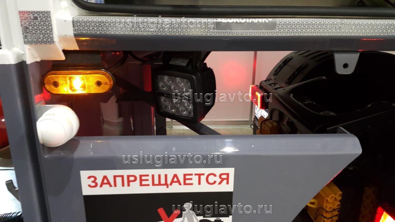

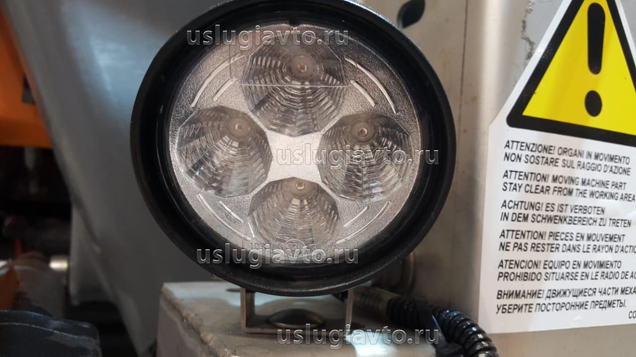

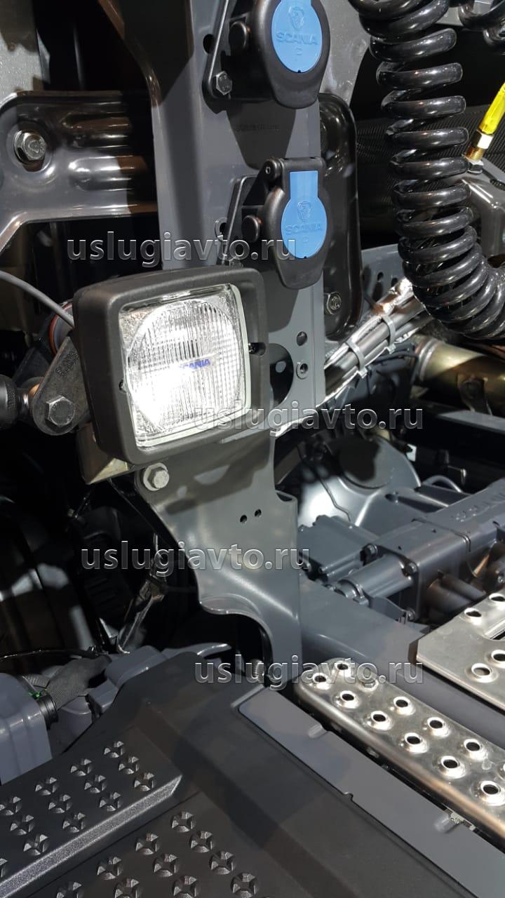

Необходимо фото "люстры" и фото маркировки. Ситуация спорная: в одном случае можно сказать что это груз, если маркировка не подпадает под тип светотехнических приборов количество и тип, которых регламентирован Правилами ООН № 48. Если подпадает, то инспектор скорее всего прав!
Если быть бюрократом, то багажник на котором перевозится люстра,требует регистрации в ГИБДД. Все, что перевозится на багажнике правильно расценивать как груз, за исключением указанного выше.
Фары рабочего света выглядят примерно вот так, и испытаны по Правилам ООН № 10 "Единообразные предписания, касающиеся официального утверждения транспортных средств в отношении электромагнитной совместимости" (на фаре имеется маркировка - "10R").
Фары рабочего света
