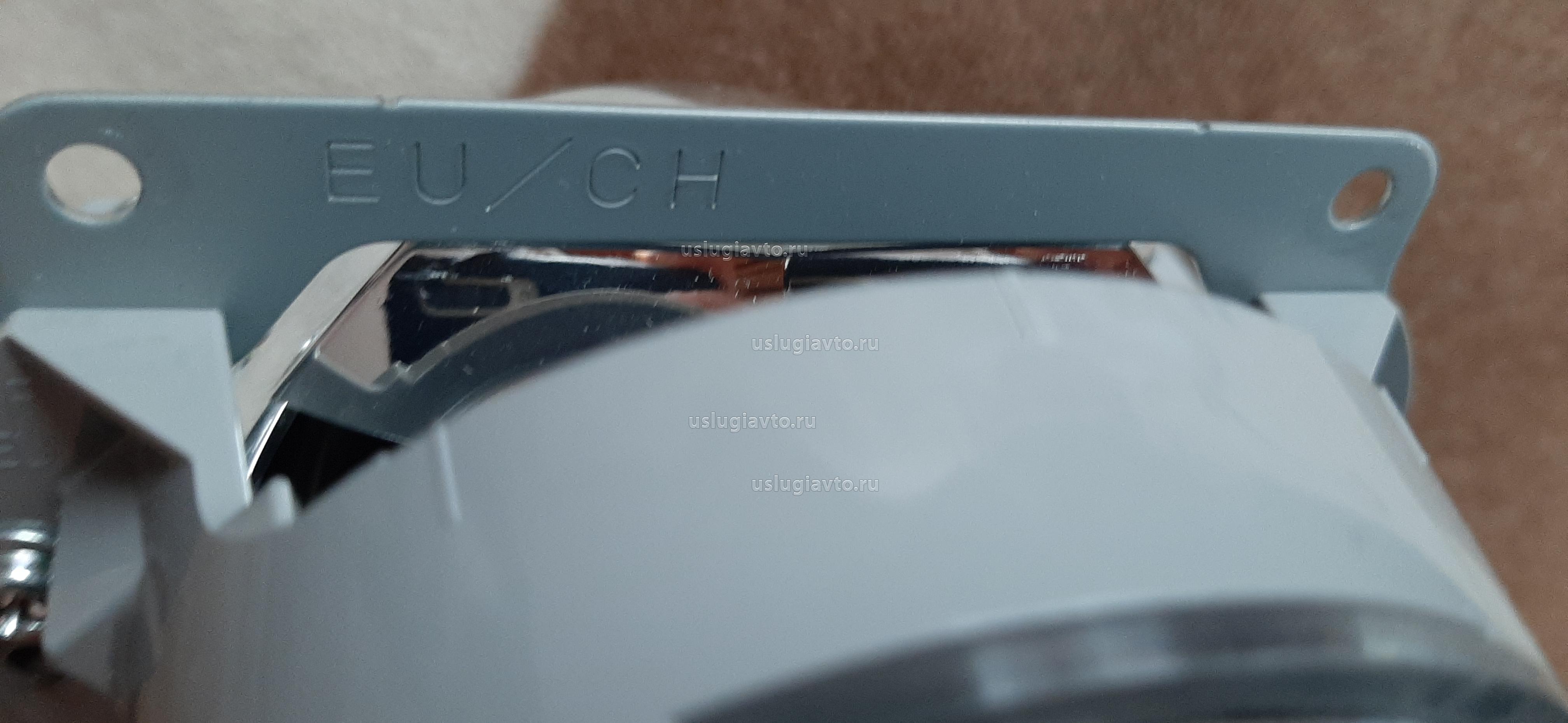

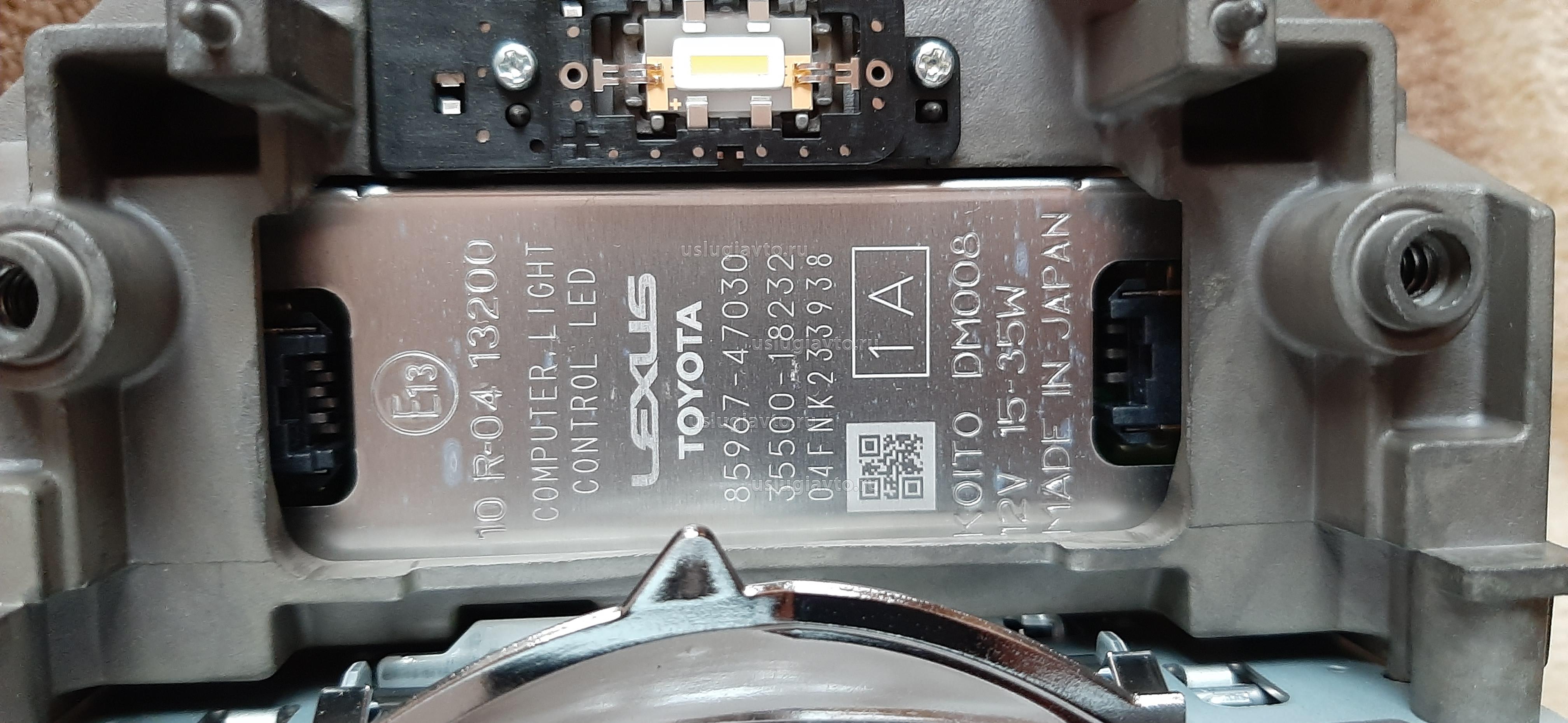

1.Имеется Хёндэ Санта фе тагаз 2010 гв снятый с производства. Планируется в фары головного света установить модули би-лед киото дм008. Данные модули используются при производстве фар для автомобилей тойота и лексус. Сертификата на них, как я понял нет, есть только маркировка на внешней стороне EU/CH, и внутри самого модуля. Можно ли их установить как б/у, без сертификата?

Маркировка внутри модуля
Маркировка на модуле би-лед
