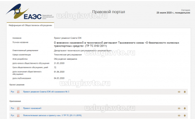

Негативные изменения номер 3 в ТР ТС 018/2011:
Изменения номер 3 в регламент 018
1. Практически полный запрет замены двигателя с иной мощностью (не более 10%), фактически запрет такого тюнинга как - "СВАП". Желающим надо поторопиться!
2. Появился прямой запрет переоборудования эксплуатируемых ТС в специальные и специализированные автомобили. Но ведь мы все знаем, что некоторые виды ТС, не выпускаются по одобрению типа ТС, например – автодома.
3. Оценкой единичных ТС смогут заниматься только испытательные лаборатории, которые также являются аккредитованным оператором технического осмотра (страница 33 поправок).
4. Оценкой внесения изменений в конструкцию эксплуатируемых ТС смогут заниматься только организации, в составе, которых аккредитовано три структуры: Испытательная лаборатория; Орган инспекции и Пункт техосмотра. Содержание трех аккредитованных органов потребует соответствующих затрат, ну и естественно приведет к удорожанию экспертной услуги.
Оценка допустимости внесения планируемых изменений в конструкцию и проверка безопасности конструкции проводится аккредитованными органами инспекции, имеющими в штате экспертов-аудиторов, обладающих соответствующей компетенцией в области автомобилестроения, имеющими в своем составе аккредитованную испытательную лабораторию
(страница 38).
5. Регламент предъявляет требования относительно использования шипованных шин, а именно:
«5.5. Запрещается эксплуатация транспортных средств, укомплектованных шинами с шипами противоскольжения в летний период (июнь, июль, август).
(страница 163)
Но, установка шипованных шин требует прохождения процедуры внесения изменений в конструкцию, причем два раза в год. (Шипованные шины не испытываются в составе типа транспортных средств, исходя из этого их необходимо регистрировать через "процедуру").

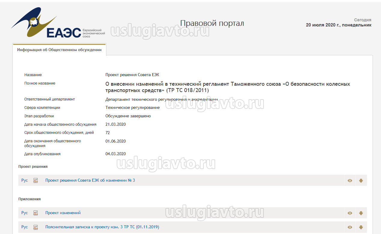

Сообщение Пархоменко Юрий » 20 июл 2020, 17:04
Автосам59 писал(а):С какой даты начнут действовать данные нововведения?!
Пока это проект, но уже с завершенными публичными обсуждениями. Точно когда вступит в силу я не знаю.
Проект изменений № 3 в ТР ТС 018
Если переоборудование а/м проведено и в настоящее время оформляется, нововведения его не затронут?!
Закон обратной силы не имеет. Хотя в конституцию внесли правки, надо перепроверить, может уже все поменяли))
