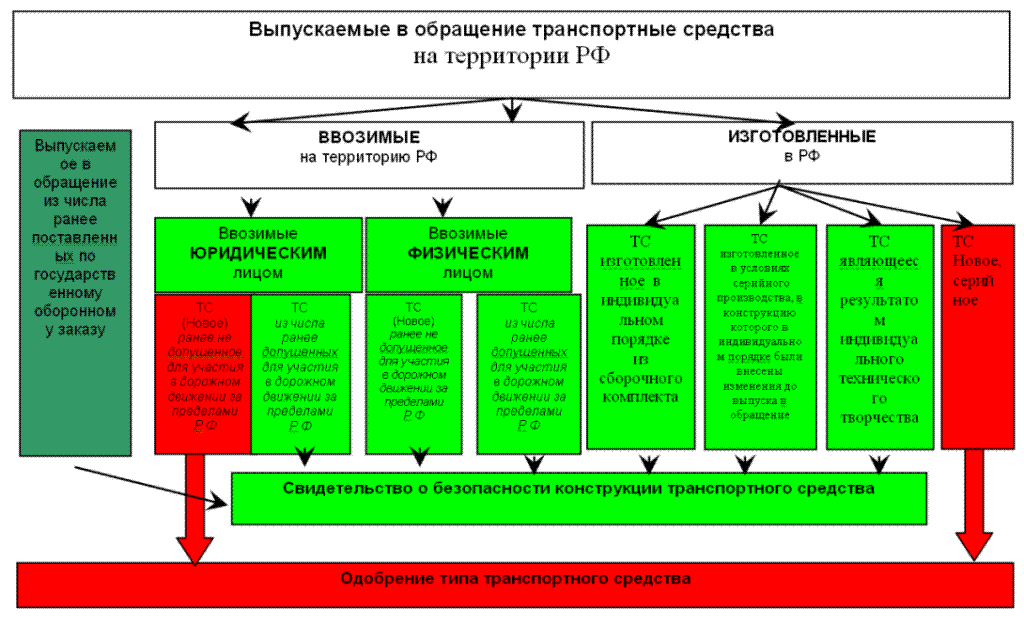

В блок-схеме отображены ситуации (выделено зеленым цветом), при которых требуется получение "Свидетельства о безопасности конструкции транспортного средства".
Схема актуальна только до 31 декабря 2014 года
Схема выпуска в обращение ТС до 31.12.2014 года

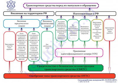

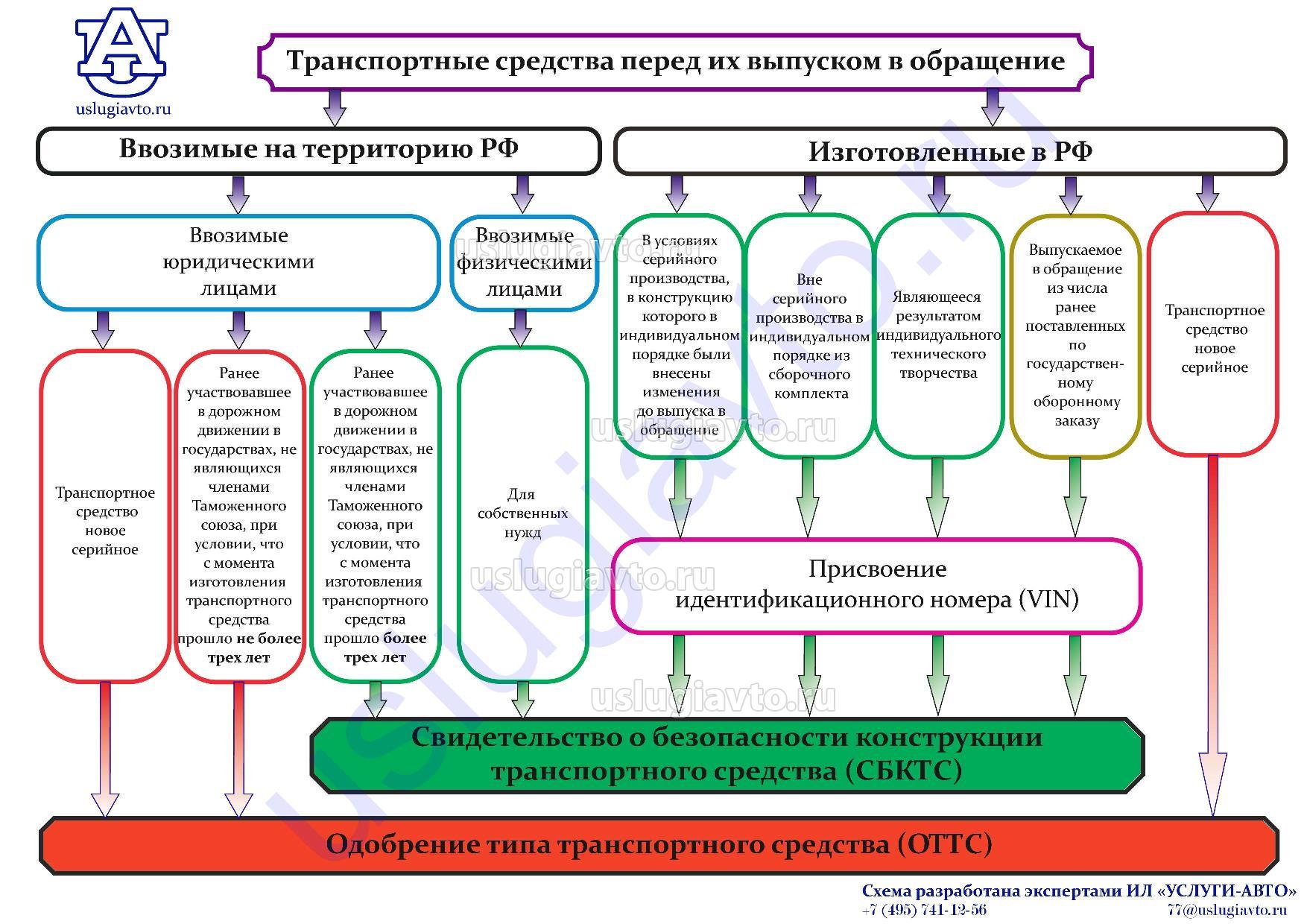

Порядок выпуска в обращение единичных транспортных средств с 1 января 2015 по ТР ТС 018/2011
Условия необходимости получения СБКТС / ОТТС для впервые выпускаемых в обращение транспортных средств на территории Таможенного союза
(действует с 1 января 2015 года)
Выпуск в обращения транспортных средств на территории Таможенного союза
Схема получения свидетельства БКТС на единичные транспортные средства в испытательной лаборатории "УСЛУГИ-АВТО"
СБКТС - "свидетельство о безопасности конструкции транспортного средства" - документ, удостоверяющий соответствие единичного транспортного средства, выпускаемого в обращение, требованиям настоящего технического регламента;
ОТТС - "одобрение типа транспортного средства" - документ, удостоверяющий соответствие выпускаемых в обращение транспортных средств, отнесенных к одному типу, требованиям настоящего технического регламента.

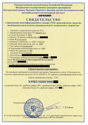

Свидетельство о присвоении VIN-кода на единично изготовленное транспортное средство в порядке индивидуального технического творчества
