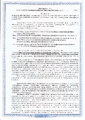

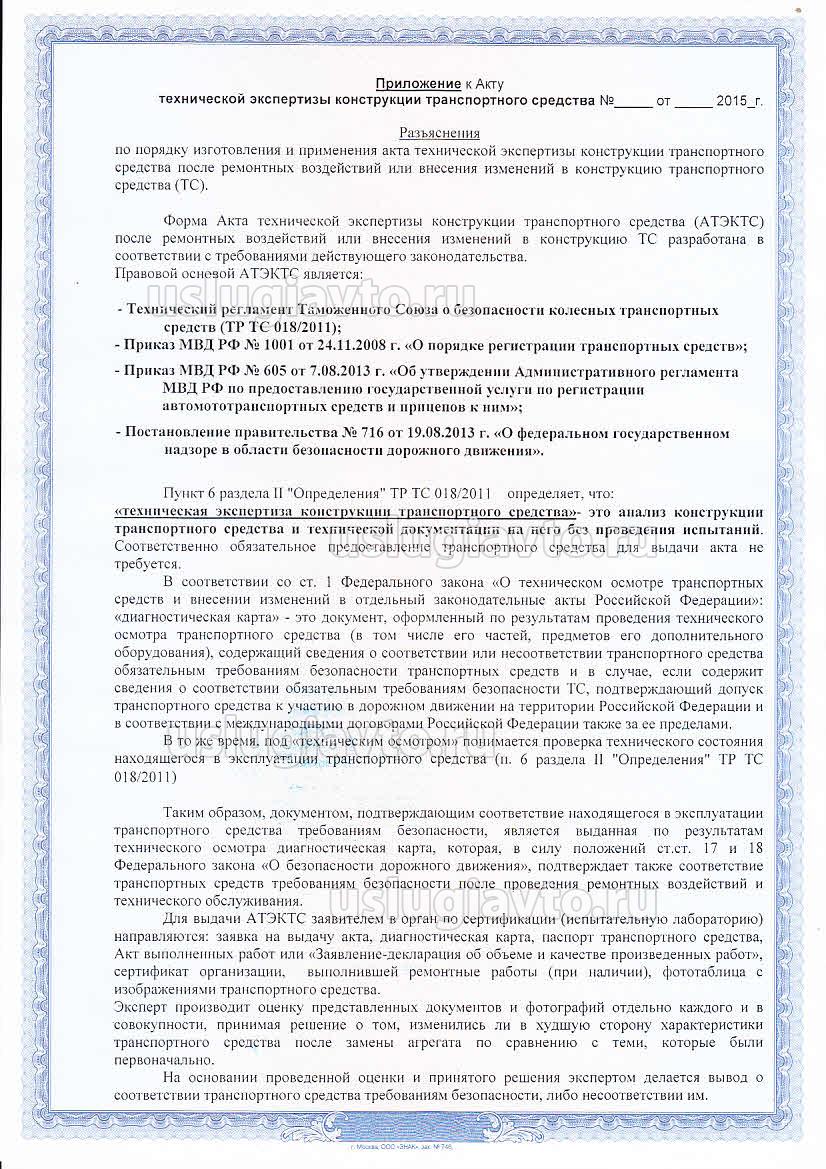

Разъяснения к Акту технической экспертизы
Приложение к Акту Технической экспертизы конструкции транспортного средства
Разработчики разъяснения к Акту технической экспертизы конструкции: Михаил Дудкин, Павел Досаев, Юрий Пархоменко

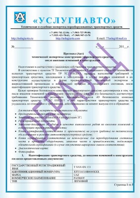

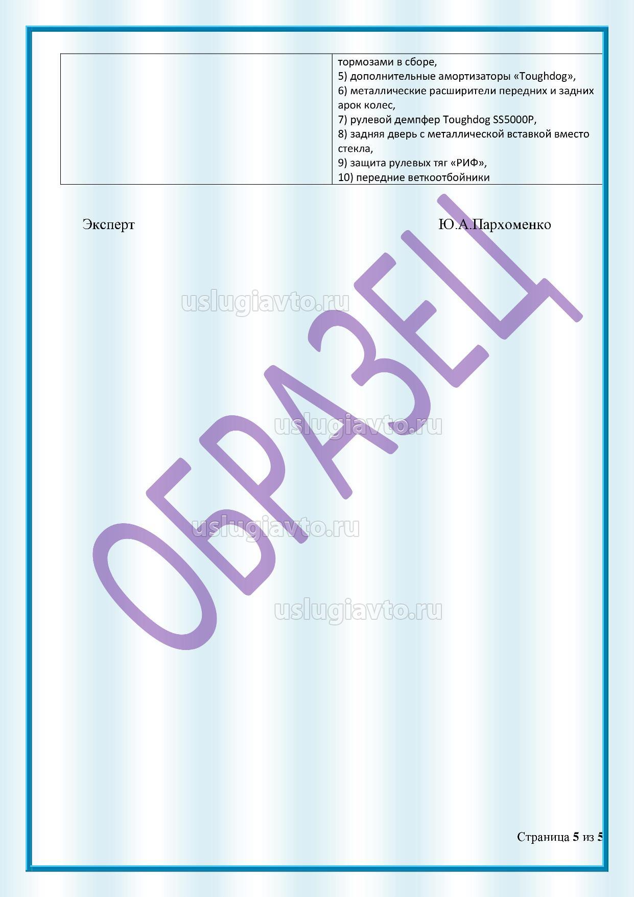

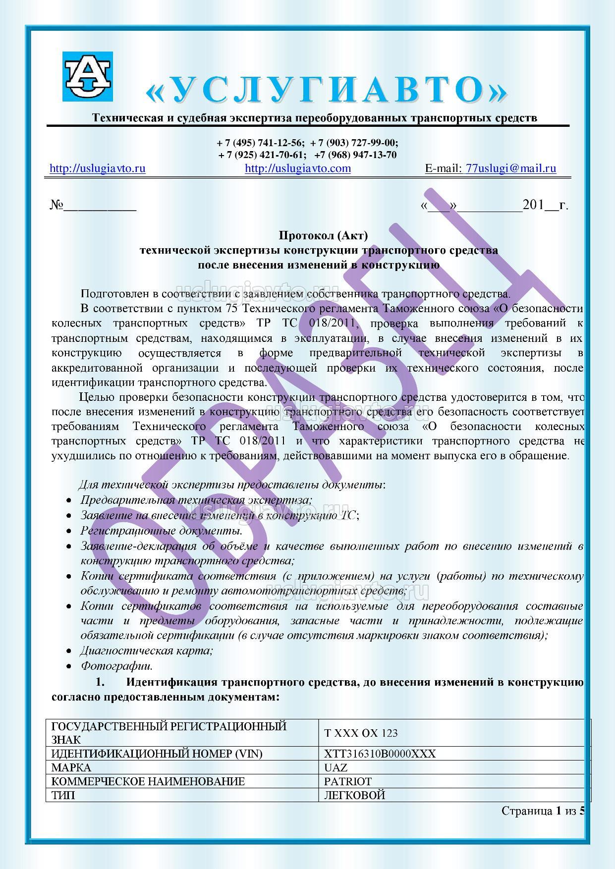

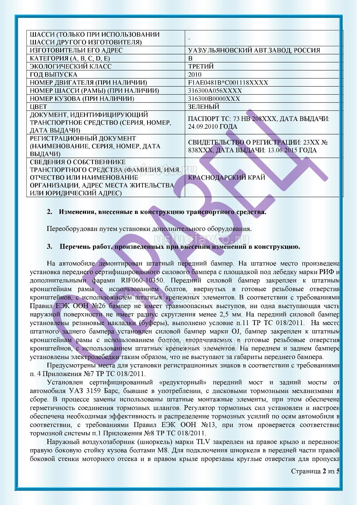

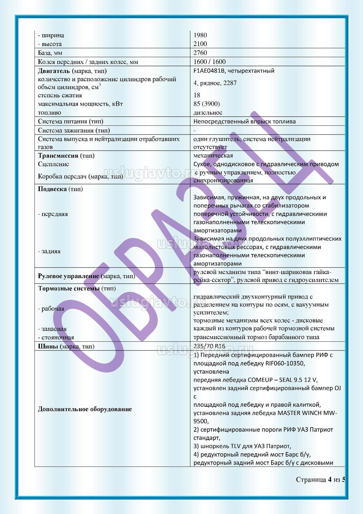

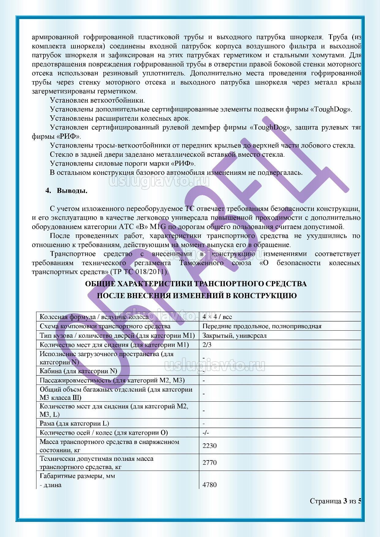

ОБРАЗЕЦ Акта (Протокола) Технической Экспертизы приведен ниже.
Протокол оценки безопасности конструкции ТС после внесенных изменений стр. 1
Протокол оценки безопасности конструкции ТС после внесенных изменений стр. 2
Протокол оценки безопасности конструкции ТС после внесенных изменений стр. 3
Протокол оценки безопасности конструкции ТС после внесенных изменений стр. 4
Протокол оценки безопасности конструкции ТС после внесенных изменений стр. 5

Добавлен новый документ: Разъяснение к Акту технической экспертизы конструкции, текст документа для ознакомления:
Приложение к Акту технической экспертизы №_____ от ___________ 201__г.
Разъяснения
по порядку изготовления и применения акта технической экспертизы конструкции транспортного средства после ремонтных воздействий
Форма Акта технической экспертизы конструкции транспортного средства после ремонтных воздействий (АТЭКТСРВ) разработана в соответствии с требованиями действующего законодательства.
Правовой основой АТЭКТСРВ является:
- Технический регламент Таможенного Союза о безопасности колесных транспортных средств (ТР ТС 018/2011);
- Приказ МВД РФ № 1001 от 24.11.2008 г. «О порядке регистрации транспортных средств»;
- Приказ МВД РФ № 605 от 7.08.2013 г. «Об утверждении Административного регламента МВД РФ по предоставлению государственной услуги по регистрации автомототранспортных средств и прицепов к ним»;
- Постановление правительства № 716 от 19.08.2013 г. «О федеральном государственном надзоре в области безопасности дорожного движения».
Пункт 6 раздела II "Определения" ТР ТС 018/2011 определяет, что: «техническая экспертиза конструкции транспортного средства»- это анализ конструкции транспортного средства и технической документации на него без проведения испытаний. Соответственно обязательное предоставление транспортного средства для выдачи акта не требуется.
В соответствии со ст. 1 Федерального закона «О техническом осмотре транспортных средств и внесении изменений в отдельный законодательные акты Российской Федерации»: «диагностическая карта» - это документ, оформленный по результатам проведения технического осмотра транспортного средства (в том числе его частей, предметов его дополнительного оборудования), содержащий сведения о соответствии или несоответствии транспортного средства обязательным требованиям безопасности транспортных средств и в случае, если содержит сведения о соответствии обязательным требованиям безопасности ТС, подтверждающий допуск транспортного средства к участию в дорожном движении на территории Российской Федерации и в соответствии с международными договорами Российской Федерации также за ее пределами.
В то же время, под «техническим осмотром» понимается проверка технического состояния находящегося в эксплуатации транспортного средства (п. 6 раздела II "Определения" ТР ТС 018/2011)
Таким образом, документом, подтверждающим соответствие находящегося в эксплуатации транспортного средства требованиям безопасности, является выданная по результатам технического осмотра диагностическая карта, которая, в силу положений ст.ст. 17 и 18 Федерального закона «О безопасности дорожного движения», подтверждает также соответствие транспортных средств требованиям безопасности после проведения ремонтных воздействий и технического обслуживания.
Для выдачи АТЭКТСРВ заявителем в орган по сертификации направляются: заявка на выдачу акта, диагностическая карта, паспорт транспортного средства, Акт выполненных работ или «Заявление-декларация об объеме и качестве произведенных работ», сертификат организации, выполнившей ремонтные работы (при наличии), фототаблица с изображениями транспортного средства.
Эксперт производит оценку представленных документов и фотографий отдельно каждого и в совокупности, принимая решение о том, изменились ли в худшую сторону характеристики транспортного средства после замены агрегата по сравнению с теми, которые были первоначально.
На основании проведенной оценки и принятого решения экспертом делается вывод о соответствии транспортного средства требованиям безопасности, либо несоответствии им.
Примечание: Разработчики разъяснения к Акту технической экспертизы конструкции: Михаил Дудкин, Павел Досаев, Юрий Пархоменко
