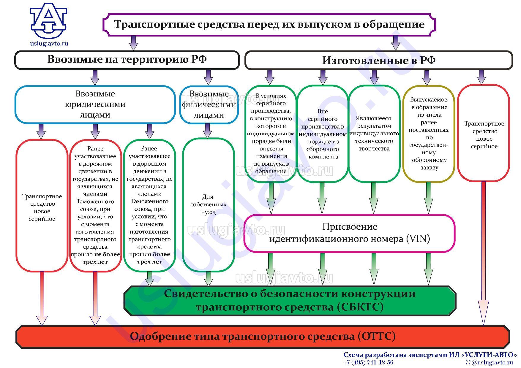

Схема выпуска в обращения транспортных средств (актуальна с 1 января 2015 года по настоящее время - 2017 г.)
Схема выпуска в обращения транспортных средств на территории Таможенного союза СБКТС-ОТТС

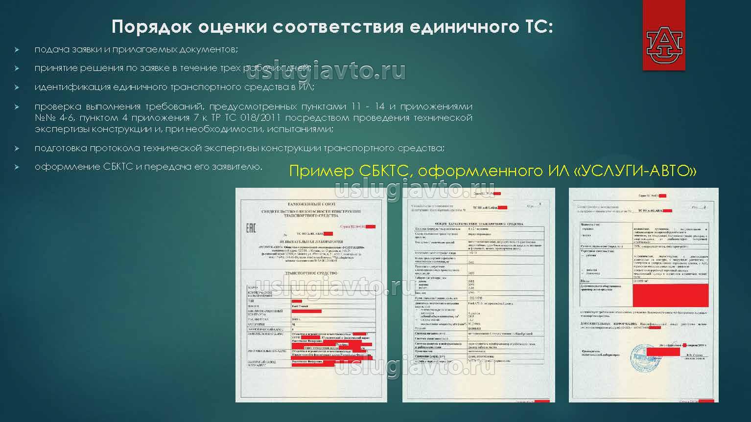

Проверка соответствия проводится по следующей схеме:
- подача заявки на проведение оценки соответствия транспортного средства в аккредитованную испытательную лабораторию, проводящую оценку соответствия единичных транспортных средств;
- рассмотрение представленных заявителем документов и принятие решения по заявке;
- идентификация единичного транспортного средства;
- проверка выполнения требований, предусмотренных техническим регламентом, посредством проведения технической экспертизы конструкции ТС и при необходимости его испытаний;
- подготовка протокола технической экспертизы конструкции ТС, включающего, в том числе результаты проведенных испытаний;
- оформление свидетельства о безопасности конструкции транспортного средства и передача его заявителю.

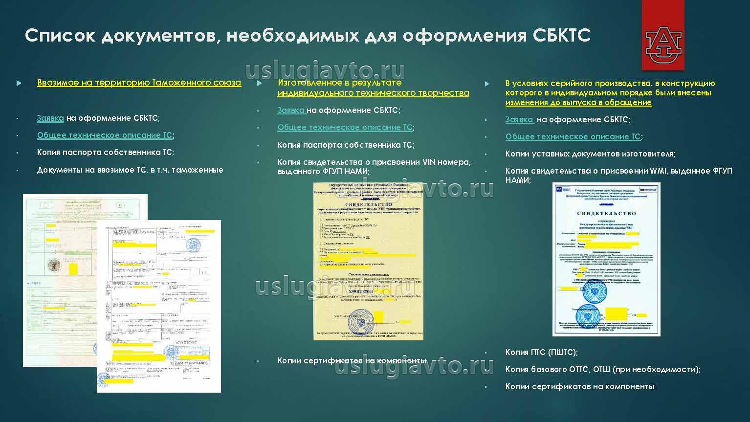

Для оформления свидетельства «БКТС» заявитель предоставляет следующий комплект документов:
- заявку
Заявка-СБКТС.docx
на проведение оценки соответствия;
- документ, удостоверяющий личность заявителя;
- документ, подтверждающий право владения или пользования и (или) распоряжения транспортным средством;
- документ о присвоении идентификационного номера (VIN) транспортного средства (только для ТС, являющихся результатом индивидуального технического творчества), присваивает только ФГУП НАМИ отдел стандартов;
- общее техническое описание транспортного средства
Техническое описание СБКТС.doc
в объеме, достаточном для оформления свидетельства “БКТС» (фотографии, копии сертификатов, конструкторская документация (при наличии);

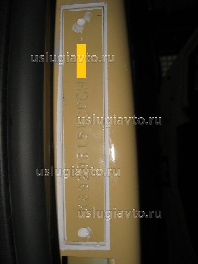

Свидетельство о присвоении идентификационного номера (VIN) транспортному средству, являющемуся результатом индивидуального технического творчества.
свидетельство о присвоении (VIN) номера

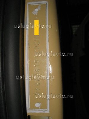

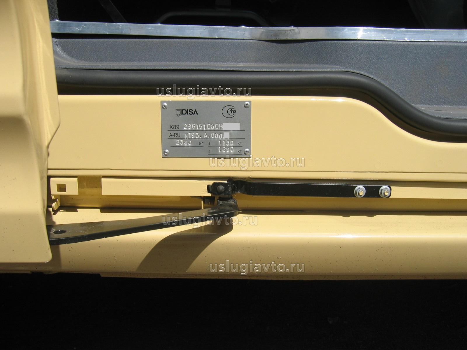

Пример нанесения (VIN) номера
Пример нанесения маркировки VIN
и изготовления и крепления информационной таблички:
Пример изготовления и крепления информационной таблички

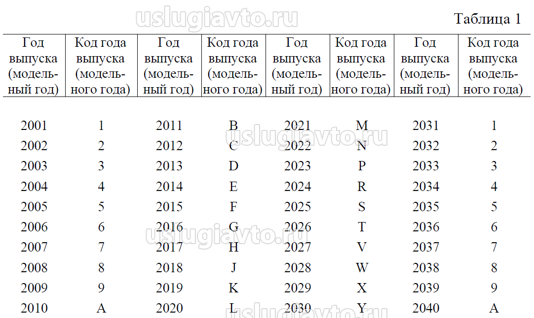

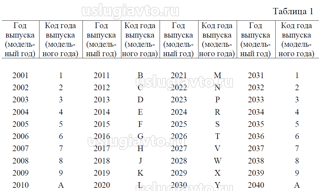

Коды обозначения года выпуска транспортного средства при присвоении VIN-кода
Коды для обозначения года выпуска ТС (модельного года)

Более подробная информация о предоставлении услуг по оформлению СБКТС испытательной лабораторией "УСЛУГИ-АВТО":
Презентация СБКТС_Страница_1
Презентация СБКТС_Страница_2.
Презентация СБКТС_Страница_3
Презентация СБКТС_Страница_4
Презентация СБКТС_Страница_5.
