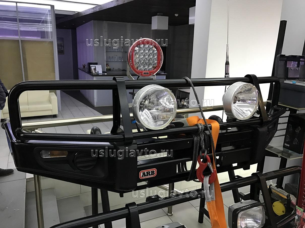

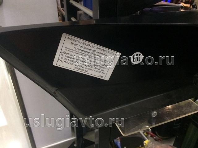

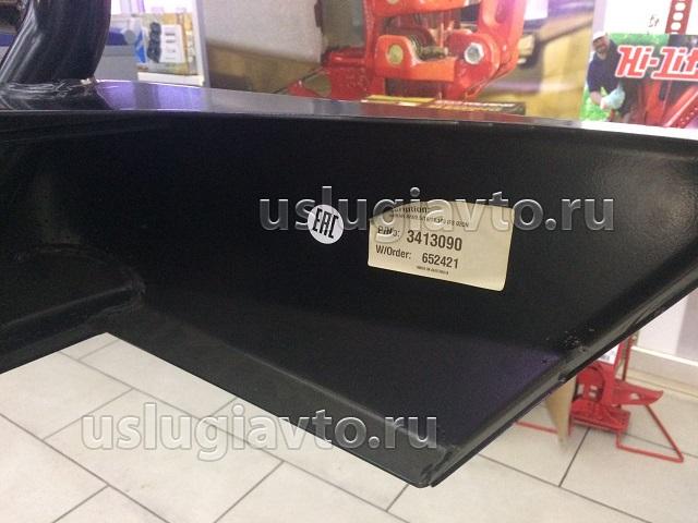

Вот пример маркировки бампера ARB на внутренней стороне бампера.
Сообщения: 4182

Сообщение VladimirVS » 14 дек 2016, 12:55
Бамперы АРБ это доп оборудование, на сборочное производство не поставляется.

Сообщение Mefistofel » 14 дек 2016, 13:04
Вот сразу и ещё один попутный вопрос...
На фото бумажная маркировка, которой через 2 дня эксплуатации не будет, или отвалится по-пути на осмотр...
Оно и понятно, ведь требования приложения №7 относится к "выпускаемым в обращение", а не в эксплуатацию...
Под "обращением" можно подразумевать "продажу", дабы купить и установить "то-что нужно - безопасное", иначе требования к маркировке именно "компонентов" были-бы аналогичны требованиям к маркировке номерных агрегатов и дублирующих табличек...
Здесь какое-то упущение в НПА...
Например на бытовой технике практически вся важная техническая маркировка - в виде бумажных наклеек, дабы максимально информировать покупателя о свойствах и безопасности товара...
Согласно ст. 437 ГК РФ "публичная оферта" - это предложение товара в его рекламе, каталогах и описаниях, обращенных к неопределенному кругу лиц...
Когда товар уже приобретён и эксплуатируется - это уже состоявшаяся оферта/согласие на эти условия, и он (товар) становится Б/У...
Не обязанный содержать "техническую информацию" в заводской сохранности, равно-же как и сертификаты на этот товар...
Другой вопрос, что пресловутая "опасность" ТС - накладывает повышенные требования, но они итак учтены в "требованиях к маркировке номерных агрегатов ТС"...
Эдак можно довести страну до маркировки 5 мм-вой гроверной шайбы, методом лазерной микрогравировки... :?
