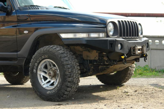

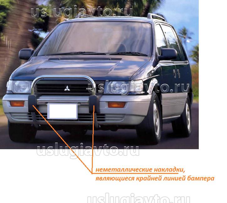

Serg257 писал(а):Т.е. бампер РИф не должен выступать "вперед" больше, чем штатный пластиковый бампер? Плюс должны быть резиновые накладки немного выступающие или дополняющие недостающее растояние? В заключении НАМИ тоже этот момент подчеркнут. С боковыми выступами у РИФа вроде бы все впорядке, но вот с "передним" выступом я не уверен, но это я померяю.
Вот эта фотография с бампером ARB разве не отвечает на Ваш вопрос?
Такой силовой бампер считаю не допустимым (нижняя фото), а именно: Лебедка не должна выступать за габариты бампера. На выступающих вперед частях переднего бампера должны быть резиновые накладки, которые являются крайней линией бампера, чтобы не нарушать требования "регламента". Изображение

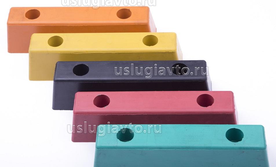

Для приведения переднего бампера в соответствие требованиям необходимо установить буфера
Буфер резиновый на передний силовой бампер

Завтра иду на прием. Хочу вписать в завление вот эти пункты, перечисленные выше:
-Бампер силовой передний и задний
-подножки (пороги) с защитой бензобаков.
-ШОПК с измененным кастором +8 градусов.
-бодилифт (проставки кузова 40мм)
-усиленные пружины "фобос" на передний мост
-проставки пружин 30мм
-проставки мост-рессора 30мм.
-проставка стабилизатора поперечной устойчивости
-проставка карданного вала
-замена фар на Wesem re 124.12. с лампой ДХО
-пластиковые расширители арок (т.к. они визуально выдаются, чтобы были в ПТС и не придирались по ним)
-шины 285/75R16 на дисках Offroad с вылетом -19мм
Эти моменты (кроме расширителей) думаю влияют на безопасность. Сайлентблоки, как и буферы , как и амортизаторы, (которые ятоже буду менять на усиленные) - это расходники. Рессору если что уберу, и если серьги заметят - тоже, это наименьшее из зол. Т.к. серьги самодельные, с толстого металла и жесткие. А если ставил от Газели (как большинство), то точно бы не прошли.
