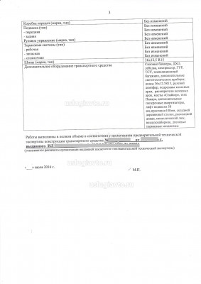

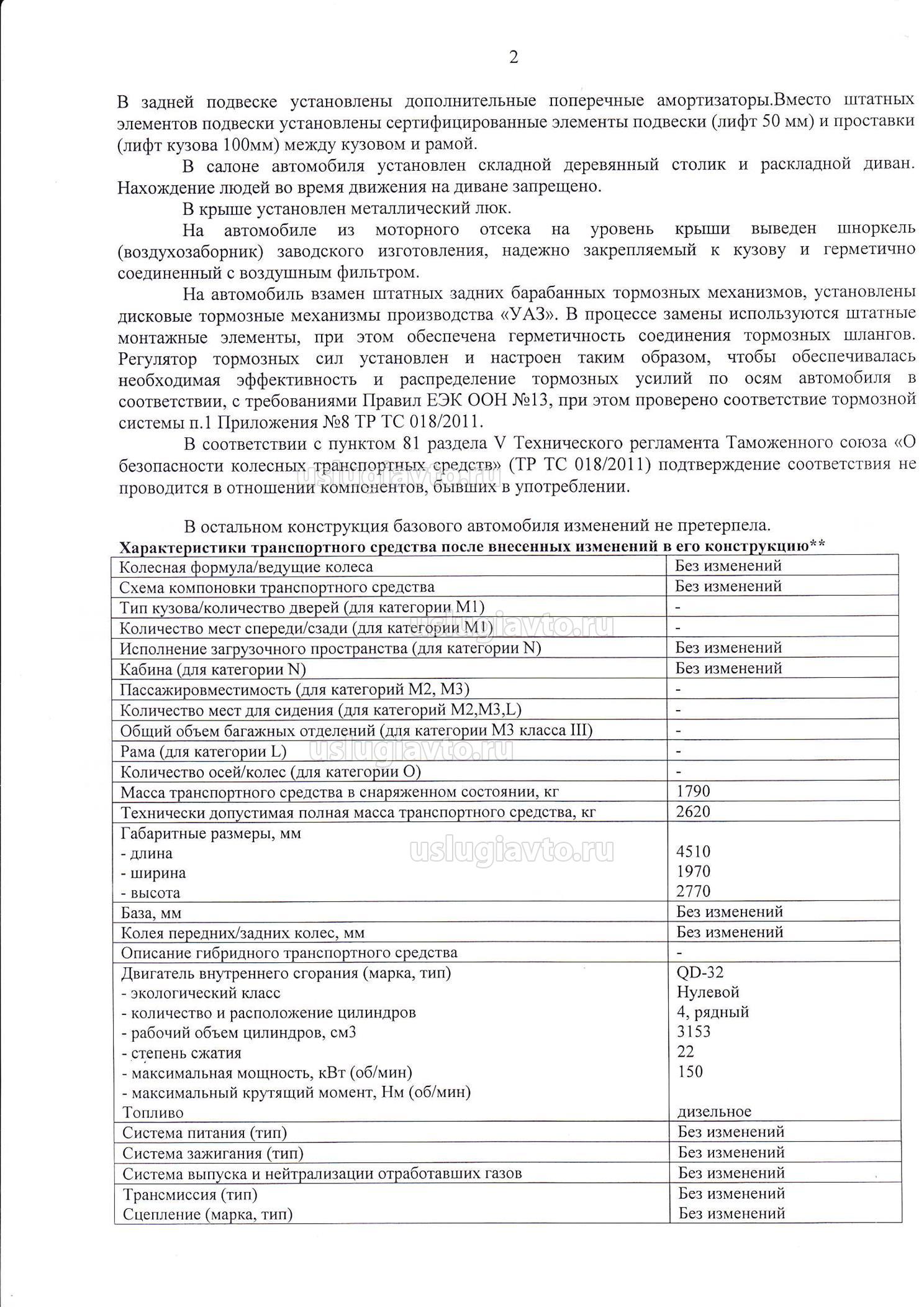

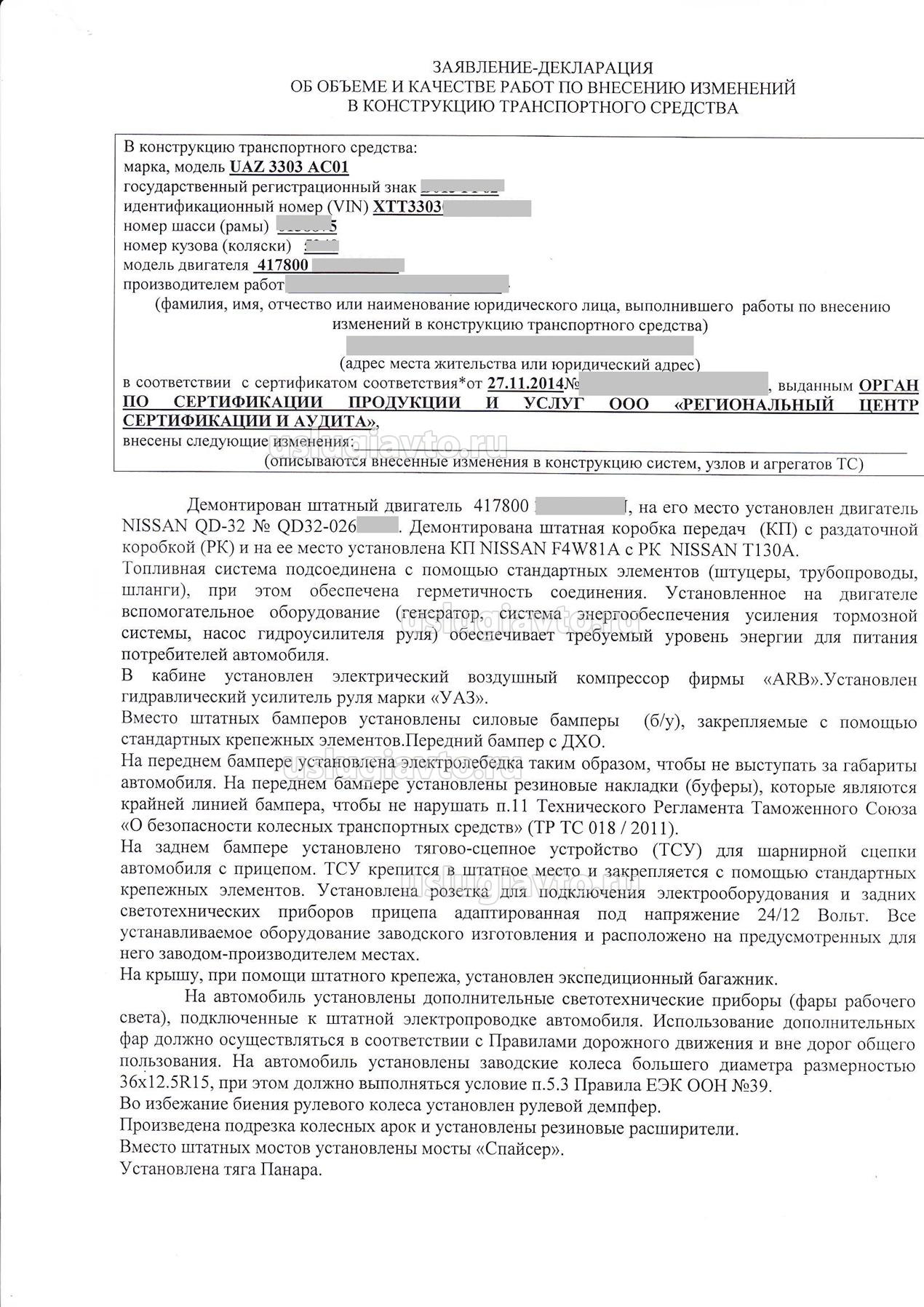

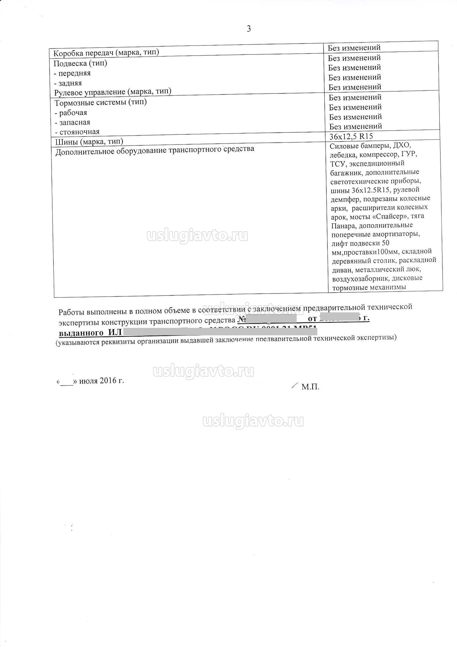

УАЗ-33036 писал(а):Я просил чтобы мне образец посмотреть для правильного заполнения декларации.
Примерный образец заполнения Заявления-декларации об объеме и качестве выполненных работ (замена ДВС + установка дополнительного оборудования):
Образец заполнения Заявления-декларации после переоборудования ТС на СТО стр.3
Образец заполнения Заявления-декларации после переоборудования ТС на СТО стр.2
Образец заполнения Заявления-декларации после переоборудования ТС на СТО стр.1
