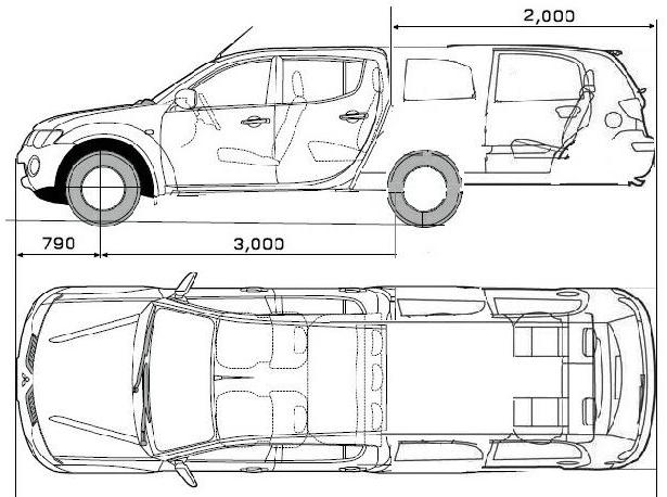

Скажите пожалуста- возможно ли следующее переоборудование L200?
Имеется L200 , пятиместный, в новом кузове, битый в левую часть багажника. Также имеется Хюндай Гетц, битый,лобовое столкновение.
Предлагается- снять целиком багажный отсек у L200. Задняя стенка пасажирского отсека вырезается. По бокам, с внутренней стороны навариваются трубки, для жесткости кузова.
У хюндая целиком снимается снизу выхлопная труба, задняя подвеска,бензобак,вырезается задняя часть автомобиля(по задние двери), передняя часть восстановлению не подлежит. Остается задняя часть автомобиля, включая задние двери, часть крышы,задние стойки. Далее, по бокам наращиваем заднюю часть автомобиля панелями, аналогичные выпускаемым панелям для кунгов пикапов. Общая длина 2000 мм.В качестве пола предлагается использовать пол пострадавшего багажника от L200. Общая масса доработанной конструкции не более 300 кг. Для жесткости внутри доработанной конструкции навариваются трубки, аналогичные трубкам, наваренным в пасажирский отсек L200. Далее, вся сваренная конструкция ставится на те же посадочные места, которые предназначены для багажника L200. Вырезанаая часть кузова пасажирского отсека L200 будет целиком закрыта по бокам и сверху наращенными панелями.
В итоге получается вот такой грузопассажирский автомобиль (см. рисунок) Расчет на прочность будет представлен. Также будет представлен тепловой расчет газовоой среды для целого пассажирского отсека. Обращаю внимания- силовую схему L200 я не трогаю. Обновленная конструкция ставится на те же посадочные места, что и для багажника.

Сообщение Пархоменко Юрий » 16 ноя 2012, 10:14
В принципе такое переоборудование допустимо. Насколько увеличится задний свес по отношению к базовому? Пассажировместимость не меняется? Поскольку автомобиль грузопассажирский, то необходимо предусмотреть жесткую сплошную перегородку отделяющую салон от грузового отсека - возможно съемную.

Сообщение Mishutka086 » 16 ноя 2012, 10:36
кол-во пассажиров меняется. 7. задние сидения от хюная остввляем. заднюю стенку ,200делаю сьемной.

Сообщение Mishutka086 » 16 ноя 2012, 11:05
сейчас свес состввляет от 400 до 600 мм. расчет на прочность будет.

Сообщение Пархоменко Юрий » 16 ноя 2012, 11:07
Желательно сделать схематичную планировку салона на виде сверху и обозначить расположение сидений, дверей, багажного отсека. Ремни безопасности на дополнительных сиденьях обязательны.

Сообщение Mishutka086 » 19 ноя 2012, 22:46
вот два вида (см рисунок).
вот такой вопрос еще- если такое изменение конструкции допустимо, то какие документы мне необходимо предоставить для успешной регистрации тс в гибдд?

Сообщение Пархоменко Юрий » 20 ноя 2012, 09:25
Порядок оформления документов: viewtopic.php?f=2&t=2194
После переоборудования назначение автомобиля будет пассажирским с возможностью перевозки багажа за поседним рядом сидений.
