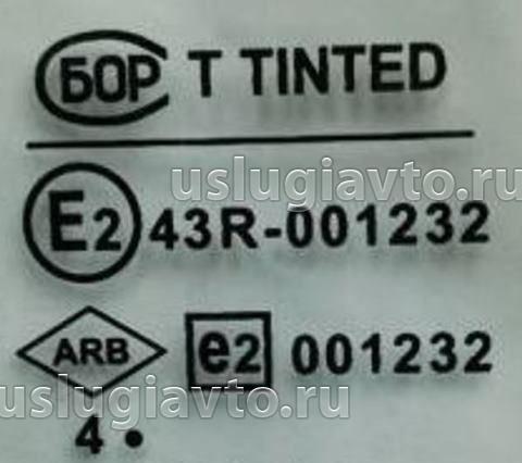

Могу ли я самостоятельно установить окна бывшие в употреблении на штатные места
На стеклах в любом случае должна быть маркировка с буквой Е в круге и обозначением 43R. Это травмобезопасные стекла, которые при разрушении уменьшают тяжесть ранений
Пример маркировки на стеклах
