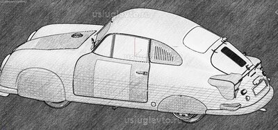

Вот его примерный чертёж:

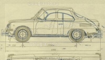

и это их сравнение характеристик:
По технической части изменений не будет, т.е. вообще все узлы и агрегаты - полностью родные от ЗАЗ 968 (мотор, КПП, тормоза, рулевое, подвеска - нигде не будет ни каких изменений, т.к. всё и так близко к 356му).
Есть как минимум два варианта изменений, в зависимости от их цены.
По кузову минимум набор:
- срезаются и удаляются все внешние элементы, которые не являются силовыми (всё с боков кроме крыши: крылья спереди и сзади, внешние накладки дверей, бампера, всё по кругу)
- изготавливаются новые элементы "bolt-on", т.е. они будут ставиться ровно на своё место и крепиться болтами по контуру как на современных авто, материал - 3мм АБС пластик, новые бампера также из него.
сломать руками или ногами эти детали практически невозможно, мы пробовали, прочность и гибкость на уровне заводских деталей современных авто.
- передняя оптика остаётся своя, она практически того же размера и формы, внешняя стеклянная крышка не используется как ниже на фото у 356го, т.к. это поменяет углы света после прохождения через доп. стекло и как я подозреваю потребует регистрации изменений:
- задняя оптика подбирается из имеющейся сертифицированной, похожей на эту:
Максимум набор:
- из чувствительного - в идеале переднюю балку багажника надо немного опустить (на ней два идент. номера, она на чертеже слева сверху где обычно замок капота),
это можно сделать без сварки и отрезания, но её положение немного сместится вниз
- стойки и сама крыша срезаются и меняется её форма по чертежу, можно изогнуть из родного металла, можно сделать каркас лучше чем те смешные палочки что сейчас у ЗАЗа и саму крышу из АБС повесить на него с креплением закладными гайками по всему контуру и к поперечным рёбрам жёсткости.
Согласно этому письму от МИНПРОМа, изменения в крышу допускаются (внизу страницы сообщение от VladimirVS): viewtopic.php?f=8&t=2969
- меняется положение и длина дверей для максимального совпадения с чертежом, соответственно часть кузова где замки дверей тоже меняется, её можно усилить по сравнению с тем что сейчас у ЗАЗа.
- меняется всё остекление, если сможем найти подходящие - от имеющихся авто, если нет - изготовленные по чертежам, в идеале переднее и заднее - с подогревом
- задние крылья и моторный отсек (сверху справа на чертеже) - укорачиваются вниз и внутрь, можно добавить доп. усилители вместо тех тоненьких панелей что там сейчас есть, или перенести родные поперечные панели по чертежу
- задняя оптика подбирается максимально похожая, но не обязательно от авто категории В

Установка навесных деталей кузова (капот, крылья и т.п.) действительная возможна в рамках внесения изменений в конструкцию ТС.
Однако это явно не ваш случай. Изменение конструкции связанное с цитирую: «стойки и сама крыша срезаются и меняется её форма по чертежу, …» попадает под подпункт е) пункта 7 Правил внесения изменений в конструкцию находящихся в эксплуатации транспортных средств и осуществления последующей проверки выполнения требований технического регламента Таможенного союза «О безопасности колесных транспортных средств» и не может быть оформлена через внесение изменений в конструкцию ТС.
