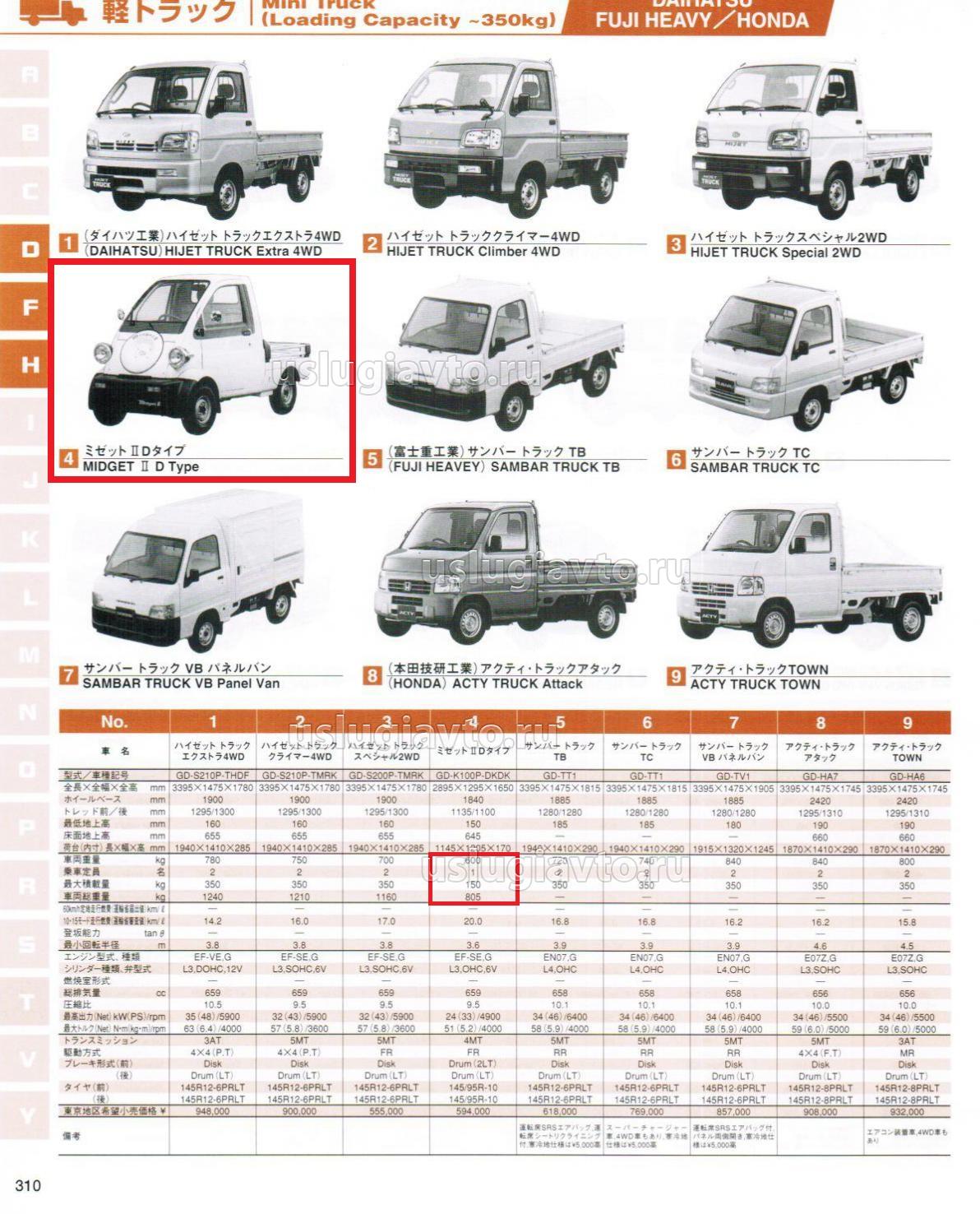

Вот данные из японского каталога.
Снаряженная масса - 600 кг
Разрешенная максимальная масса 805 кг.
Грузоподъемность 150 кг.
Итог: Грузовой пикап категории N1.

Сообщение алекса » 10 июл 2020, 13:24
чем это грозит??
N1
Запрет на въезд в центр Москвы??

Сообщение алекса » 10 июл 2020, 13:37
алекса писал(а):чем это грозит??
N1
http://www.uslugiavto.ru/forum/download/file.php?id=10060&t=1
