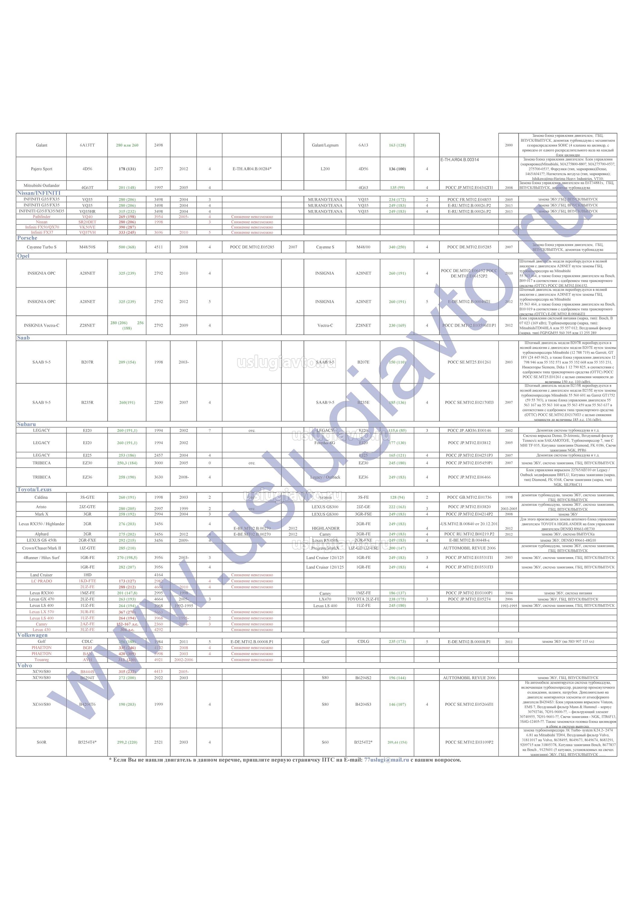

Снижение возможно. см таблицу и тему: Уменьшение мощности (лошадиных сил) в ПТС при переоборудовании. Перечень двигателей по маркам и моделям.
Таблица 1
Таблица 2

Можно снизить до 150 л.с. по аналогии с двигателем В207Е (см таблицу 2 выше)
