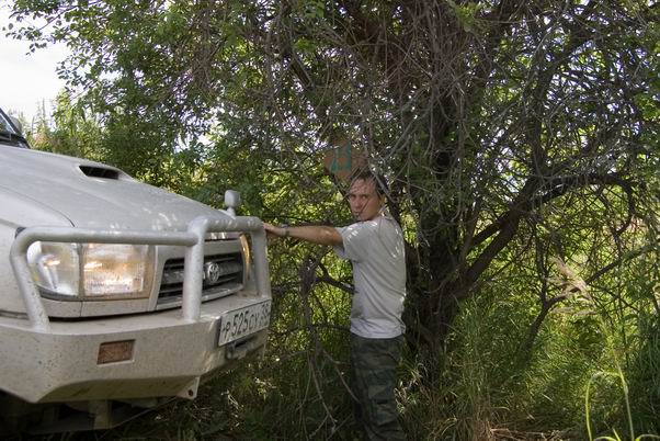

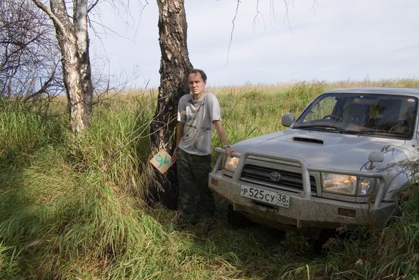

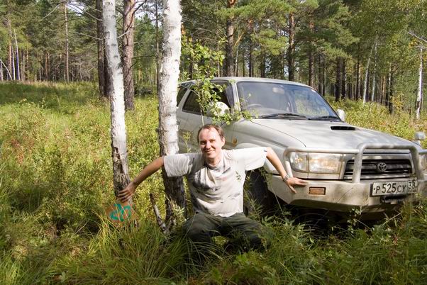

Сообщение StarWind » 02 фев 2010, 04:58
Здравствуйте. Я бы хотел легализовать силовой бампер. Считаете ли вы допустимым данный бампер? Вопрос связан с тем, что стоит ли затевать процедуру регистрации или следует модифицировать бампер для начала? На вашем сайте я нашел, что у вас есть представительство в городе Иркутске. Т.е. я могу с ними работать или лучше напрямую с вами?
Далее, как я понял, регистрации требуют только те переделки, которые влияют на безопасность дорожного движения. Отсюда вопрос, требуется ли регистрация шнорхеля?

Сообщение VladimirVS » 02 фев 2010, 10:37
Да, данный бампер считаем допустимым.
Порядок оформления:
1.Берете "заявление о внесении изменений в конструкцию ТС" в ГИБДД по месту регистрации Вашего ТС.
2.Присылаете нам копии документов:
1) Заявление из ГИБДД с двух сторон с резолюцией.
2) Паспорт транспортного средства (ПТС) с двух сторон,
3) Свидетельство о регистрации транспортного средства (СОР) с двух сторон,
4) Паспорт собственника (станицы с фотографией и пропиской), если собственник юридическое лицо - реквизиты
5) Фото и описание работ.
6) Почтовый адрес отправки
7) Контактная информация
Все документы предоставляются в виде копий. Либо по электронной почте (77uslugi@mail.ru). Также можно предоставить документы письмом по адресу - контакты или лично собственником или представителем.
Можете работать с кем угодно, это Ваш выбор.
Наши Эксперты в Регионах Представители в регионах
Приложение N 2
к Приказу МВД России
от 7 декабря 2000 г. N 1240
п.10. Заключение не требуется в случаях, если:
транспортное средство после внесенных изменений в его конструкцию соответствует сертифицированному в установленном порядке транспортному средству той же марки и той же организации-изготовителя;
вносимые изменения предусмотрены перечнем Изменений конструкций транспортных средств, которые могут осуществляться без представления заключения о возможности внесения изменений в конструкцию, но по разрешению ГИБДД.
Шноркель рекомендуем узаконить с бампером.
