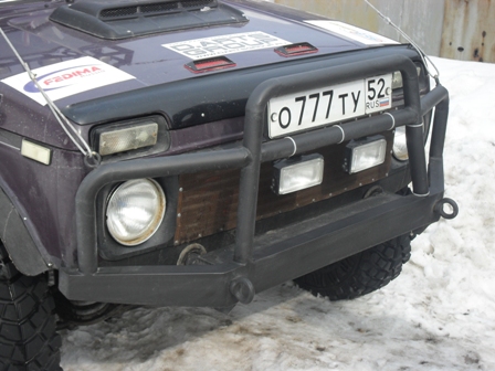

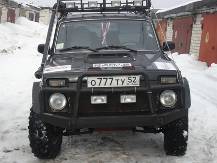

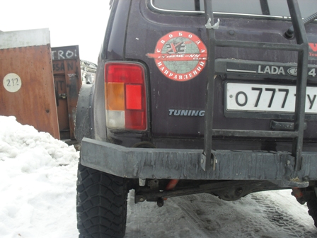

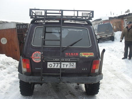

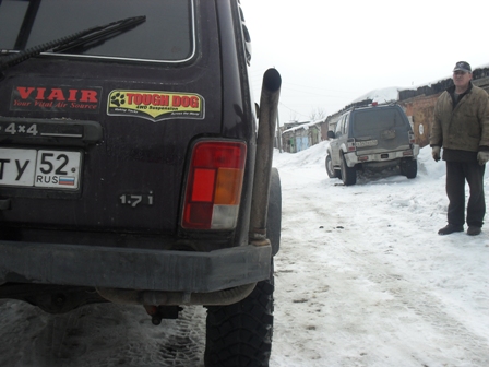

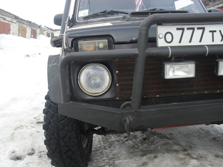

Сообщение Серёга777 » 22 мар 2010, 17:02
Вот бампера и багажник с лесенкой.Дополнительный свет на багажнике для дорог общего пользования-демонтируется.

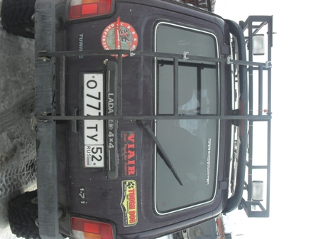

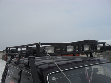

Сообщение Серёга777 » 22 мар 2010, 17:06
ещё парочка фоток

Сообщение Биркин Алексей » 23 мар 2010, 09:20
по бамперам и лестнице - данное переоборудование допустимо.
Фары рабочего света на экспедиционном багажнике можно оставить, при усоловии их использования вне дорог общего пользования

Спасибо. А сам багажник тоже нужно регистрировать в изменениях конструкции? Он закреплён на шести опорах на водосточных желобах,при случае,можно бысто снять.

Сообщение Биркин Алексей » 23 мар 2010, 09:34
Все изменения в конструкцию ТС надо регистрировать.

А на переднем бампере стоит силовая защита радиатора и фар.Не посчитают ли её за кенгурин,которые сейчас вне закона?Могут ли у меня возникнуть сложности с оформлением?
