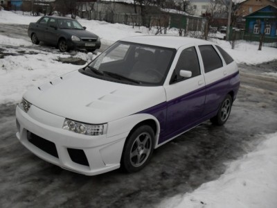

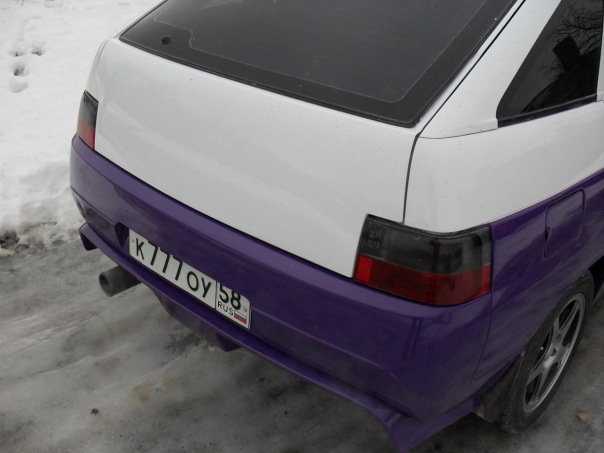

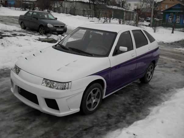

Здравствуйте. После аварии решил восстановить автомобиль, но не совсем в стандартном виде. Были внесены некоторые изменения, после чего мне отказали в регистрации цвета мотивируя это тем что автомобиль должен выглядеть стандартно. Следующим этапом было решено вносить всем изменения в ПТС.
Перечень очень не маленький получается ...
Бампера, капот, крылья, фары, пластиковые пороги, крышка багажника, зеркала, так же функция центральных фонарей было перенесена на боковые (с крышки багажника на крылья), диски 15 радиуса (нужно ли оформлять). Вот хотелось бы услышать мнение специалистов по этому вопросу. Распишите по пунктам дальнейшие действия, необходимые документы, расходы и прочее. Заранее спасибо.
Фото прилагается.

Сообщение VladimirVS » 16 май 2011, 10:13
Данное внесение изменений считаем допустимым. Порядок оформления здесь: viewtopic.php?f=2&t=2194
Стоимость Заключения в р-не 4000-5000р.
