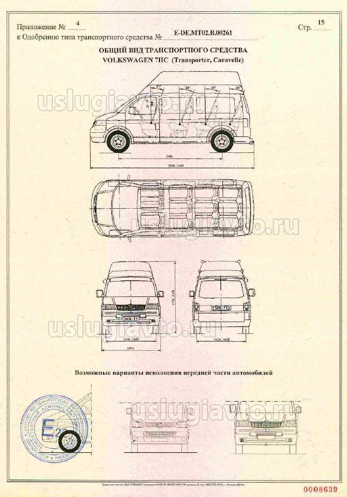

Transporter, Caravelle есть 11-местные.
Вот копия ОТТС. Так что ряд сидений вполне можно поставить (можно купить б/у) и перевести в категорию D.
Порядок оформления здесь: viewtopic.php?f=2&t=3822
