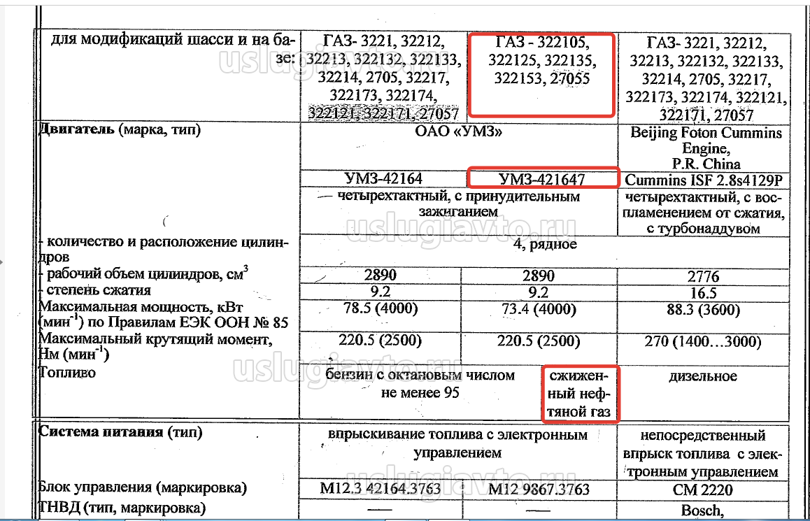

Это возможно, главная задача определить безопасное местоположение баллона для газа.
Требования по установке газобалонного оборудования на транспортные средства категорий M, N
В качестве примера есть действующее ОТТС на транспортное средство скорой медицинской помощи на шасси ГАЗ-3221 с установленной системой ГБО (сжиженный нефтяной газ).
ОТТС Газель с ГБО Е-RU.АЯ04.B.00040.П1P1-s.pdf
ОТТС на двухтопливный автомобиль ГАЗ - Бензин на шасси ГАЗ-3221
ГАЗ-322105 двухтопливный с ГБО

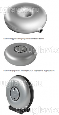

Добрый день !
Подскажите, пожалуйста, возможна ли установка тороидальных газовых баллонов вертикально в автомобилях с универсальным кузовом ?

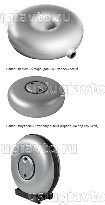

Такая установка возможна, более конкретная информацию по допустимому расположению баллона в пространстве содержится в Паспорте на баллон.
Виды тороидальных баллонов (вертикальное и горизонтальное расположение на транспортном средстве)
