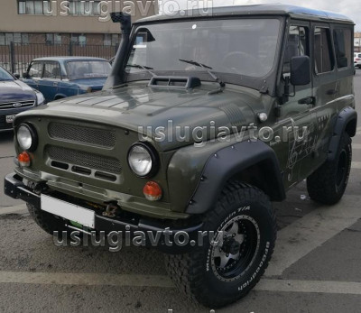

Сообщение Mikhail_Auto » 20 ноя 2017, 14:21
Пример регистрации OFF-ROAD оборудования, ГБО и сидений на УАЗ-Хантер, выполненный ИЛ "УСЛУГИ-АВТО"
ГБО, OFF-ROAD оборудование и сиденья Jeep на УАЗ-Хантер
