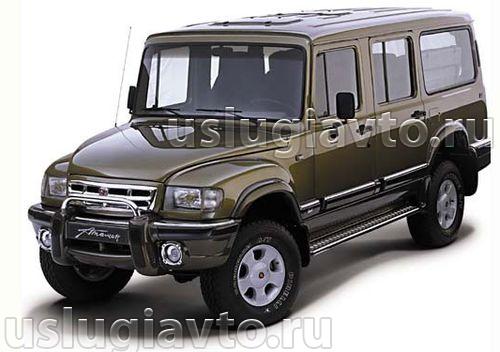

Есть газель газ 2705 2006 г.в. Планирую переделать авто в джип: Убрать передние крылья и капот, срезать рамку лобового стекла и крышу. Номер кузова над капотом и в проёме левой передней двери остаётся на месте. Отрезать заднюю часть кузова сразу за кабиной. От автомобиля газ 3307 приобрести три кабины, крылья, капот, переднюю облицовку и бампер. Вварить на кузов газели три кабины друг за другом. Первые две кабины оставить с дверями по бокам, как и на газ 3307, а у третьей кабины двери переставить на зад по принципу задних дверей газ 2705, бока зашить листами металла и поставить боковые окна от газ 2705. На передок установить крылья, капот, переднюю облицовку, бампер и световые приборы от газ 3307. Сзади оставить осветительные приборы газ 2705.
Заменить передний мост от газ 2705 на газ 27057, т.е. сделать машину полноприводной, поставить раздатку и карданы газ 27057.
Получившийся кузов придётся сдвинуть назад относительно рамы чтобы влез длинный капот газ 3307 и передние колёса встали в колёсные арки газ 3307. Длина машины остаётся прежней (как у газ 2705).
В итоге машина будет похожа на газ 230810, собранный также из кабины газ 3307.
Допустима ли такая переделка машины со сдвигом кузова назад? Наличие крестовины на рулевом валу газ 2705 позволит изменить наклон руля без переделок рулевого управления.

С технической точки зрения проблем не вижу.
Главное препятствие, подписать заявление в ГИБДД. Из нашего опыта, подобных машин оформлено не много.
