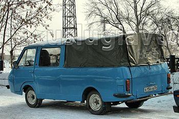

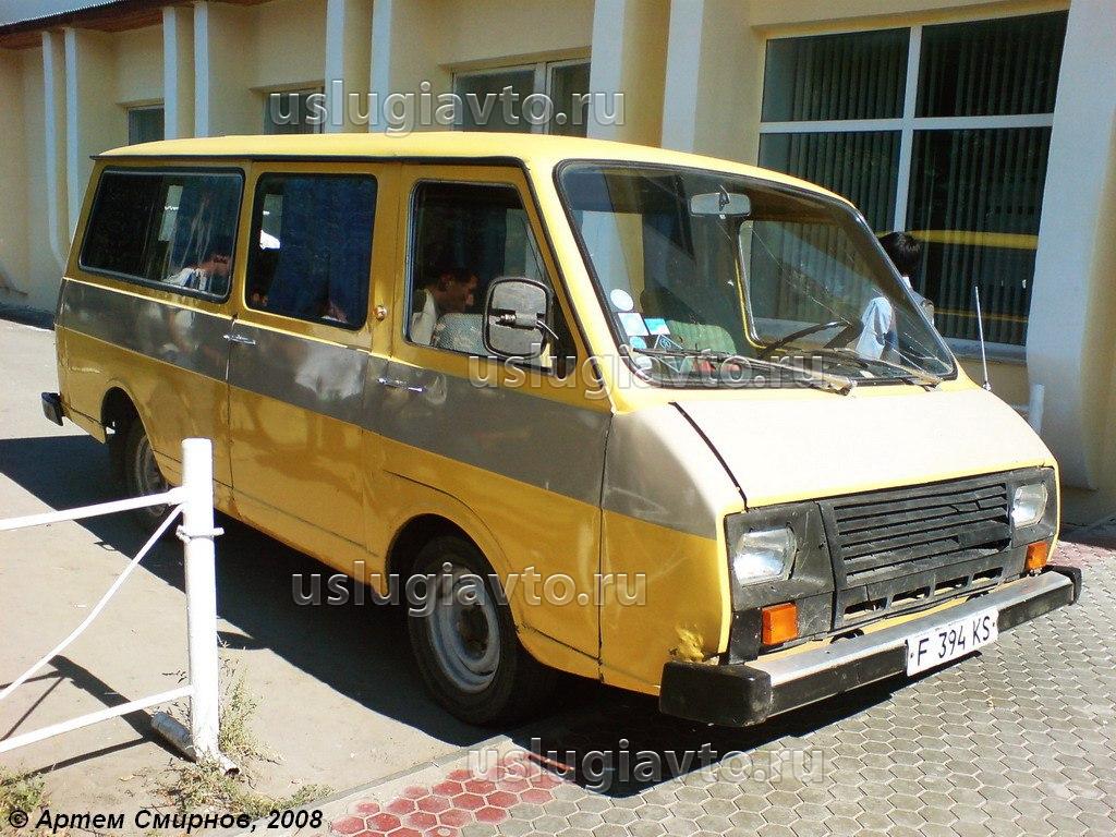

Здравствуйте. имею примерно вот такой РАФ 2203 кат В 6+1мест

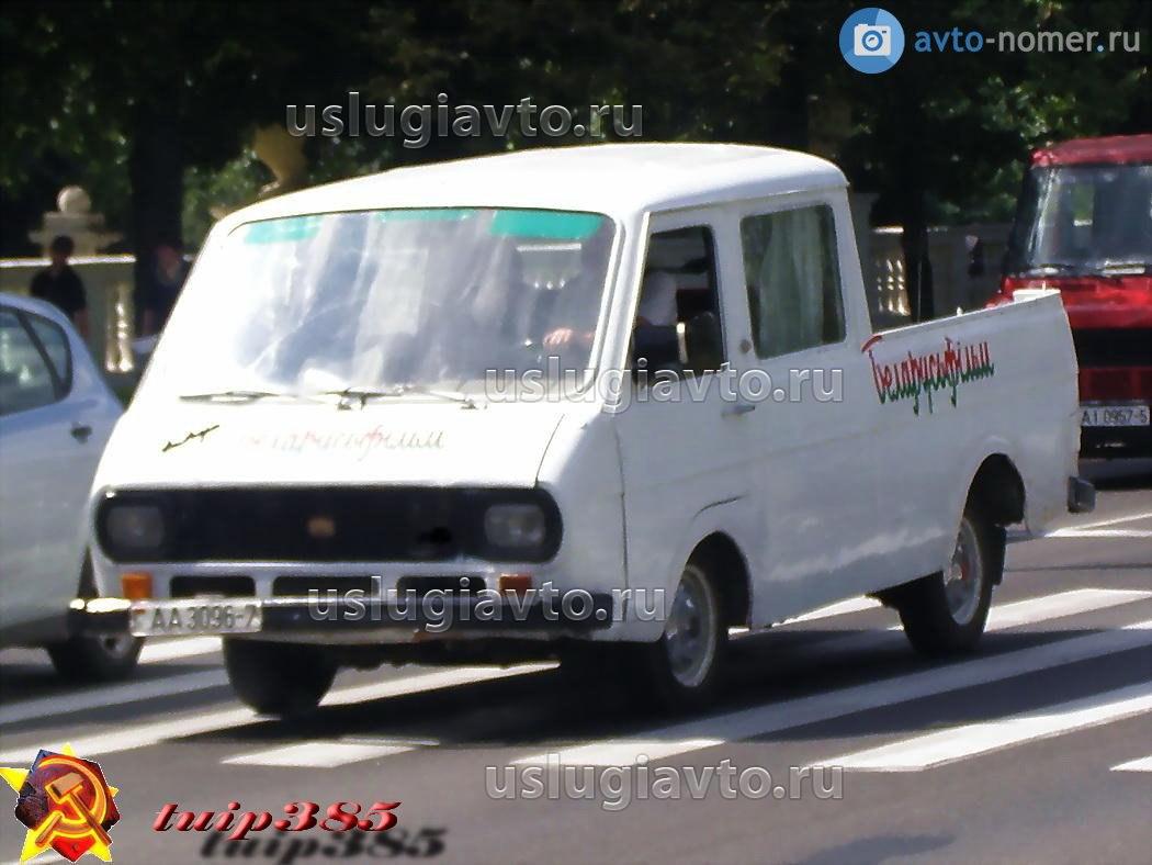

Хотелось бы сделать вот такой пикап с мягким тентом, путем отрезания части крыши. заваривания задней стенки глухим листом, заваривание заднего борта. кол-во мест снизится до 5+1.
Такие пикапы РАФ 223113 выпускались мелкосерийно заводом в 90-х годах.
Это возможно оформить?
Потребуется ли установка ремней безопасности на задний ряд сидений? в штатной комплектации ремни задним рядам не предусмотрены.
А так же возможна ли замена двигателя ЗМЗ 2401(98 л.с) на ЗМЗ 402 98 (л.с)?

Внесение вышеперечисленных изменений в конструкцию ТС допустимо.
Порядок действий по ссылке Порядок регистрации переоборудования эксплуатируемых транспортных средств с 20 ноября 2015 года.
Установка ремней безопасности на пассажирские сиденья, при внесении изменений в конструкцию ТС, только повысят безопасность пассажиров, по отношению к требованиям безопасности действовавшим на момент выпуска ТС в обращение.
