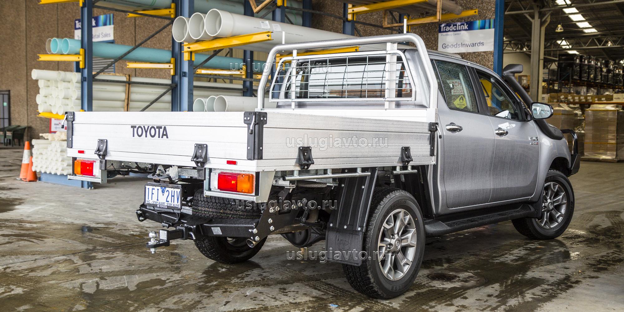

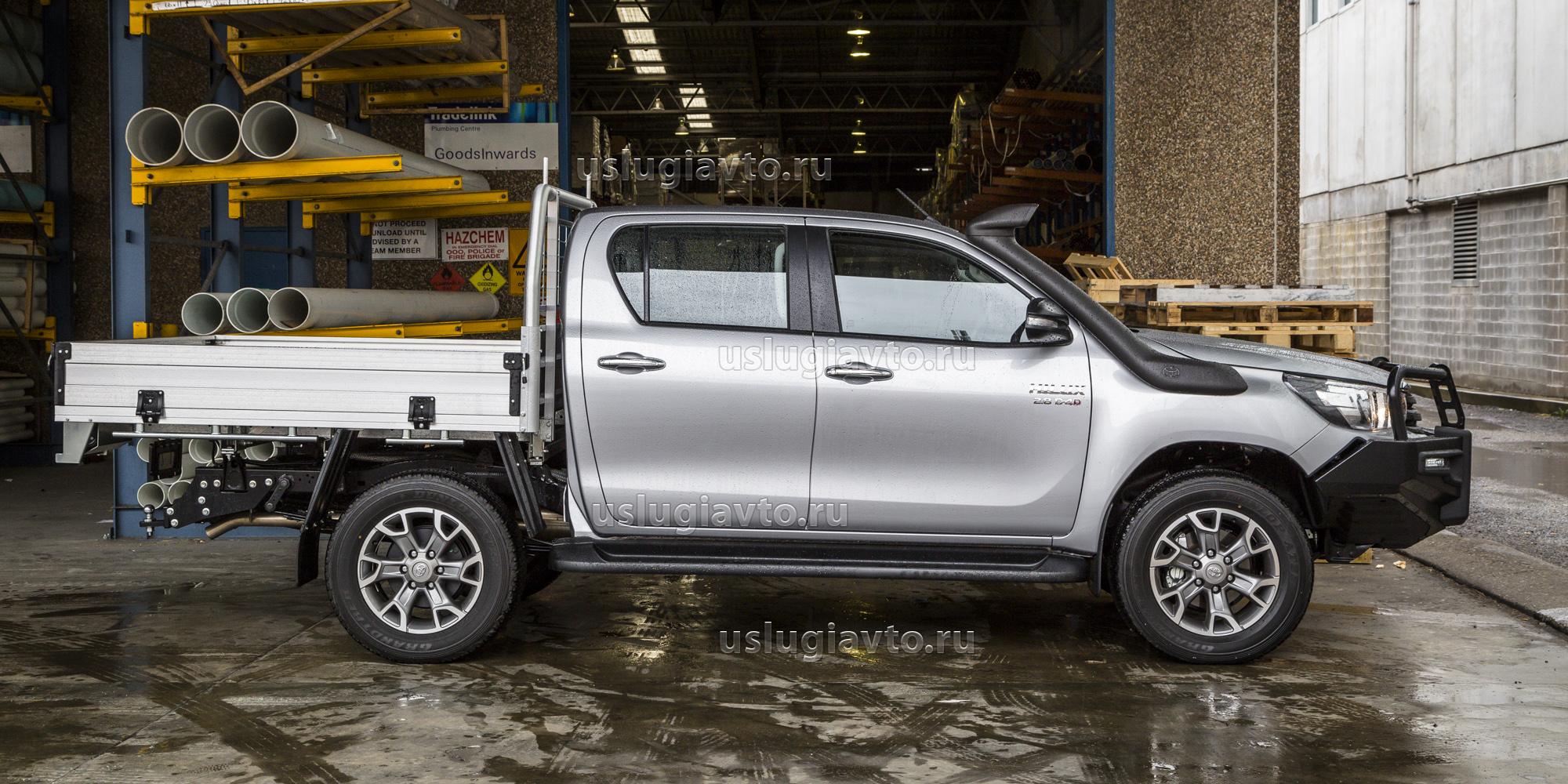

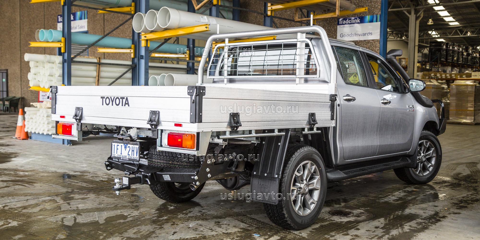

Здравствуйте.
Моему пикапу L 200 уже 15 лет и возникла вполне ожидаемая проблема с кузовом, конкретно - он начал подгнивать.
Собственно исходя из стоимости нового кузова на мою модель, хочу вместо оригинального установить на машину кузов платформу с откидными бортами.
Такие модификации производятся по всему миру, и как заводские варианты и как отдельные конструкции для самостоятельной установки:
С технической точки зрения, никакой проблемы в сооружении такой платформы, оборудования ее светотехническими приборами и безопасной эксплуатации, нет.

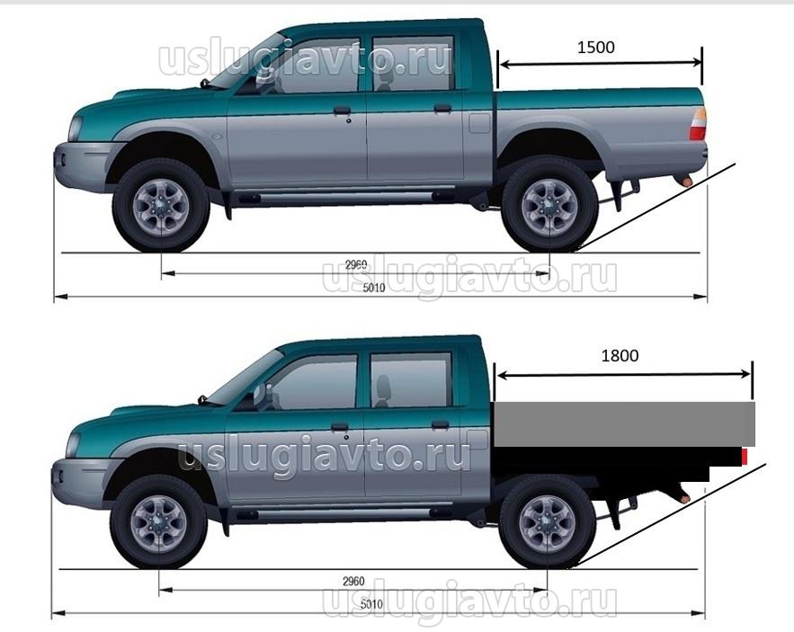

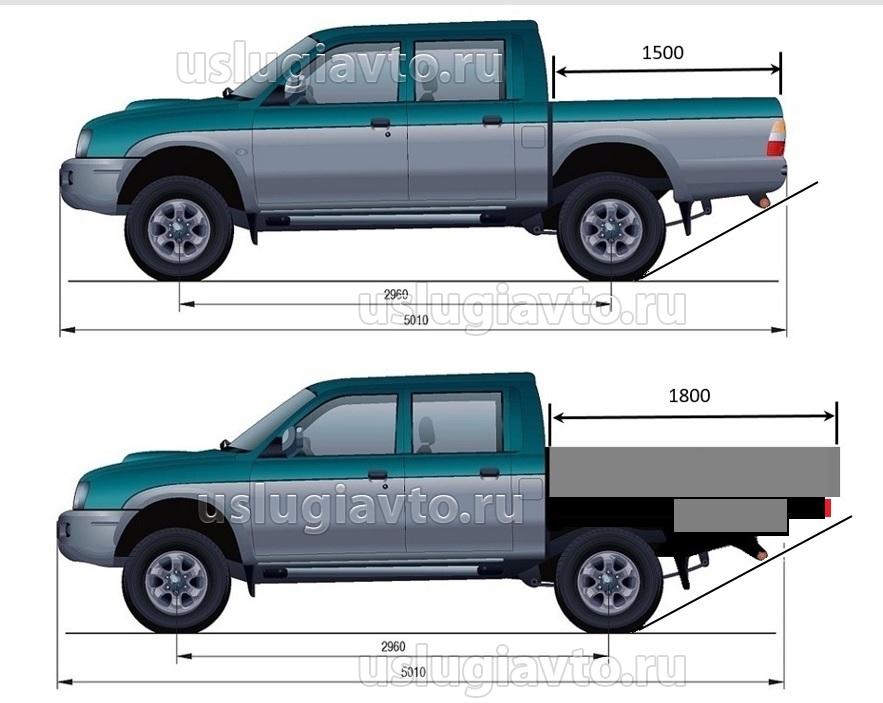

У L 200, 6 штатных мест для крепления кузова. Подразумевается сварка подрамника с креплениями соответствующими штатным местам, горячая оцинковка подрамника, настил из ламинированной фанеры и борта с применением алюминиевых панелей, метизов и фурнитуры, используемых при сооружении обычных прицепов.
Раз уж кузов придется менять, хотелось бы сразу немного увеличить длину и ширину кузова. Дело в том, что особенности крепления новой платформы, позволяют это сделать без изменении угла съезда.

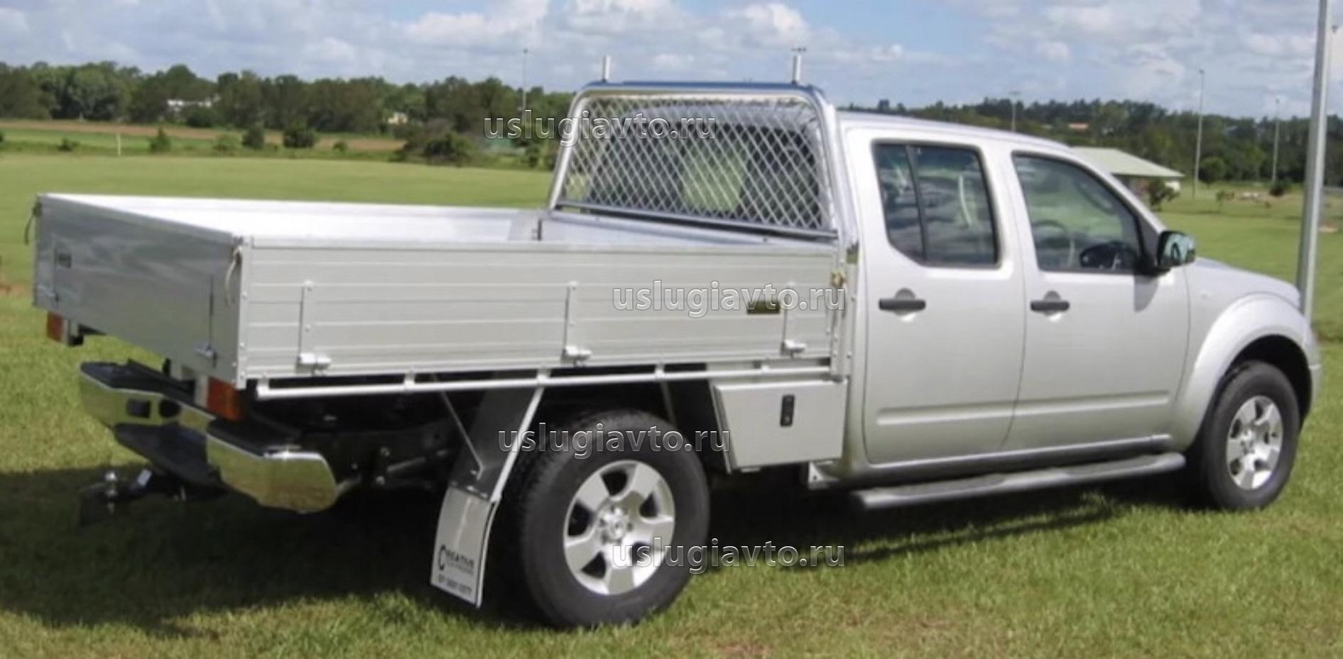

Так как у платформы не будет "юбки", опять же хочется установить по бокам закрывающиеся, герметичные рундуки для троса, домкратов, топора, и прочего шанцевого инструмента:
Подскажите, возможно ли согласование и внесение изменений в указанных объемах, в конструкцию ТС ?

Добрый день! Действительно, в некоторых странах такие бортовые платформы являются заводскими.
Так как штатная бортовая платформа у пикапа является съемной и не является единым целым с остальной частью автомобиля, то с технической точки зрения, при установке новой платформы в штатные места креплений, вопросов нет. Если Вы планируете установить бортовую платформу увеличенной длины, то, возможно, необходимо будет сделать расчет (на распределение масс по осям).
"закрывающиеся, герметичные рундуки" это так называемые инструментальные ящики. Допустимо.
Данное внесение изменений в указанных Вами объемах, возможно.

Slava_UA писал(а):Если Вы планируете установить бортовую платформу увеличенной длины, то, возможно, необходимо будет сделать расчет (на распределение масс по осям).
Расчет сделать не проблема, а как в России регламентируется развесовка по осям?
Дело в том, что я удлинение на 300 мм. брал не из головы, а исходя из длины подобный кузовов на серийных пикапах.
У пустого пикапа развесовка (перед - зад) составляет 55% на 45%, у груженого примерно 50% на 50%, а с учетом удлинения кузова на 300 мм., развесовка будет порядка 45% на 55 %. Это критично?
