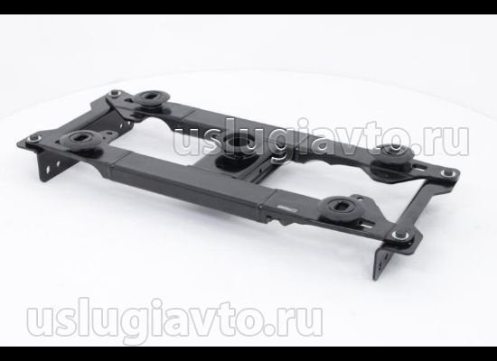

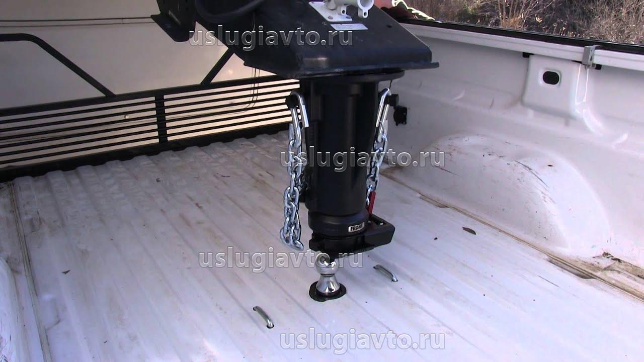

Добрый день,
есть идея установить сцепное устройство для полуприцепа в кузов УАЗ Пикап, подобно тому как это делают американцы.
ТСУ - шар можно заказать новое из США, как и гнездо для установки шара под кузов.
Подскажите возможны ли такие маневры с иностранным устройством, которое наверняка не сертифицировано в наших краях?
Или можно установить какое-нибудь отечественное седло? К слову доставка ТСУ из США не дело не дешевое.
Возможно ли зарегистрировать такой самодельный полуприцеп?
Можно ли оценить какие несущие/тяговые характеристики можно выжать из такого поезда?

ТСУ должно быть сертифицировано по Правилам ООН № 55.
Сделать расчет на УАЗ Пикап можно, только скорее всего результат будет не очень обнадеживающим в плане буксируемой массы (все-таки это не Toyota Tundra).
Самодельный полуприцеп в принципе сделать можно, тут все вопросы к тормозной системе (контур должен быть замкнутый).
